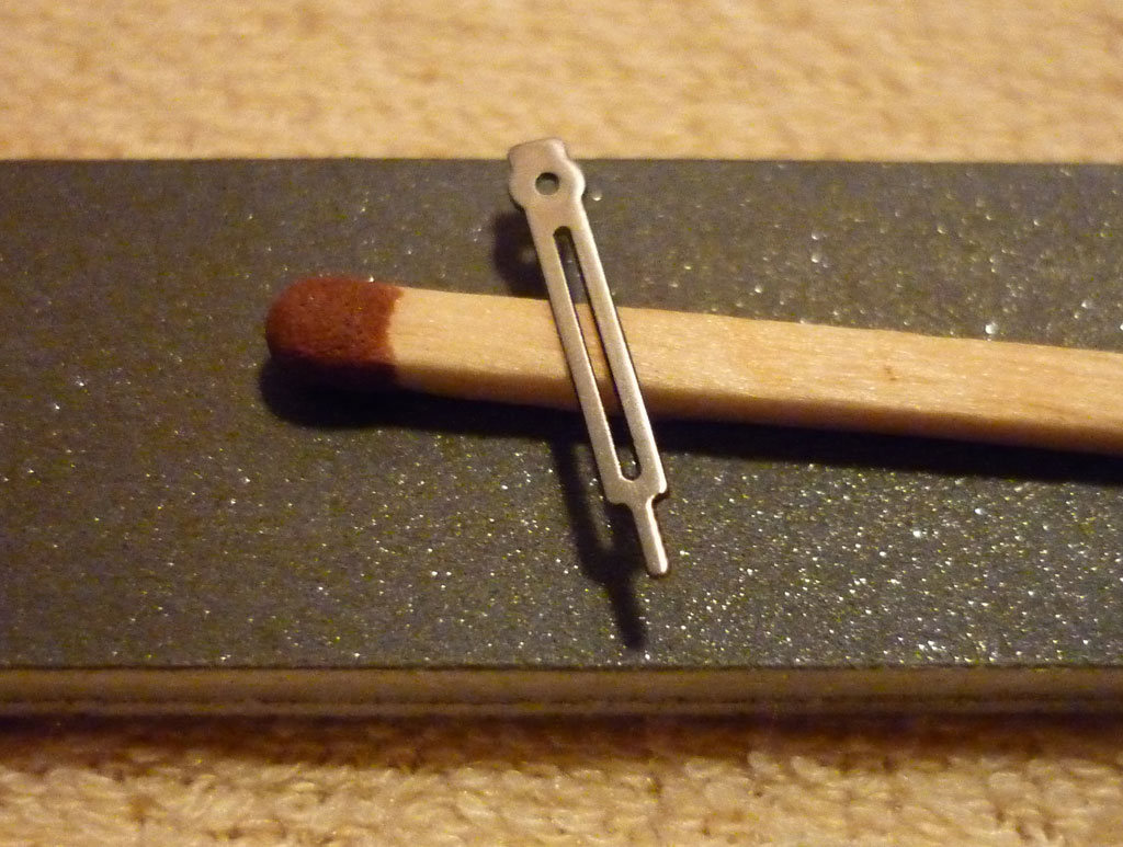

Skúška 0.2 mm frézy dopadla úspešne

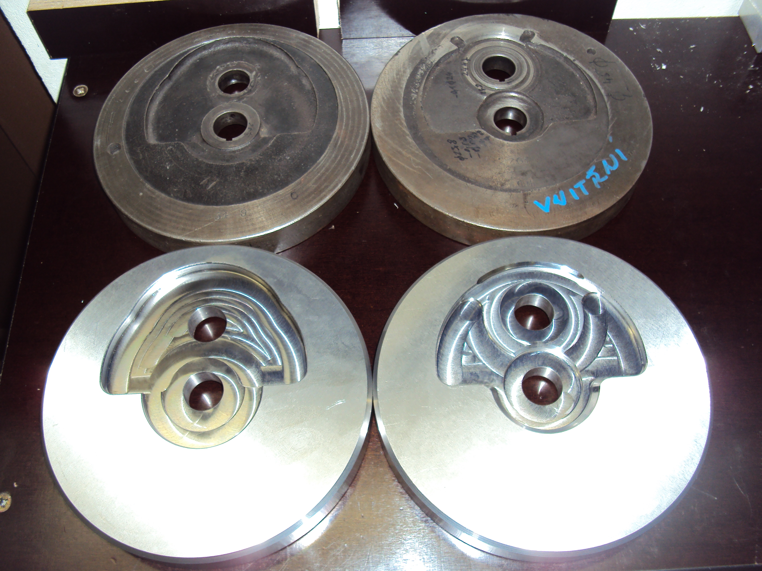

tak jedna fotka pro Tomíka, že i Ras umí dělat špony a ne jen kecat.. průměr cca 200mm,materiál ocel třídy 15, frézováno 16mm plátkovou frézou, nahoře původní poškozené kusy, dole pokus o kopii..

55.000ot/min, posuv 10mm/min, 0.05mm zhora... Hodinka a pol komplet. Materiál 0.5mm plech zo starého harddisku, nemám predstavu, čo to je.azamo píše:Jakýma otáčkama a posuvem to frézuješ ? 0.2 to už je hooodně malá frézakaSkúška 0.2 mm frézy dopadla úspešne
Išlo by aj viac, ale zapožičaná fréza od dílera za 80€, tak som ju nechcel zlomiť
Ďalšia skúška bude z 0.2mm z cncshopu - za 8€. Uvidíme, či bude 10x horšia.

YouTube kanálAhoj co máš za vřeteno že točí 55 000 ? jinak ta ručka vypadá dobřeWatchManiac píše:55.000ot/min, posuv 10mm/min, 0.05mm zhora... Hodinka a pol komplet. Materiál 0.5mm plech zo starého harddisku, nemám predstavu, čo to je.azamo píše:Jakýma otáčkama a posuvem to frézuješ ? 0.2 to už je hooodně malá frézakaSkúška 0.2 mm frézy dopadla úspešne
