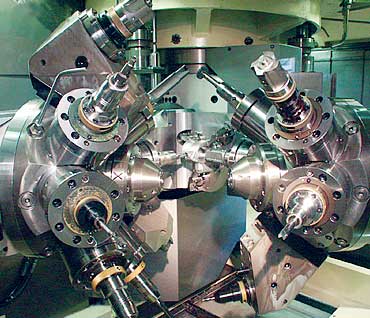

Já toho měl někdy dost -
představte si spojené tři 840C v jedný skříni,
pět revolverů, 8 upínacích míst, 60 nástrojů a tak průměrně 15 jede současně.
Teď jen tak..
viz http://www.witzig-frank.com/products/triflex.html

- Přílohy
- dvě stanice z 5ti
- triflex.jpg (30.32 KiB) Zobrazeno 15623 x
Johanisberg
