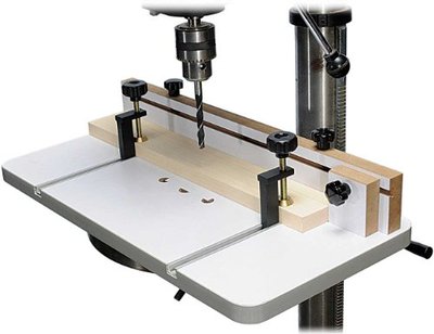

Zdar Ogaři, sháním T-drážku na šrouby M6, ev. M8 či M10. Na strýcovi Gúglovi jsem našél u nás jen matice a úpinky ale nenašel jsem ty T drážky.
Tož nevím, dělajú sa u nás nebo dovážajú sa u nám ? Ve Ferpně nic, v OBI či Bauhausu též nic. Jedná sa mi o také to niečo:
http://www.ebay.com/itm/2-SHOP-FOX-36-A ... 56641c91f2" onclick="window.open(this.href);return false;
ale psát až do Ameriky sa mi nechce... tož poraďte mi

než z ameriky tak je asi jednodušší to vyfrézovat... pokud nepotřebuješ kamion.. kolik toho potřebuješ?

Díky moc ogare, to je to samé jak ten ehlinik, s tým, že musím odebrat minimálně 500 kg, tož to nevidím růžově.
Asi počkám, co RaS nebo jiný nabídne, jestli by to zrobil a za jaký obolus. Chcu si vystrúhat asi toto:

co já nabídnu.. :D když si seženeš takhle malou T drážkovou frézu a ten kus hliníku tak ti to vyfrézuju.. ale takovouhle frézu nemám a kupovat ji kvůli Tobě a metru drážky nehodlám.. resp musel bys to zaplatit a ta cena toho profilu by pak byla zbytečně drahá..jinak profrézovat není problém..

Nestačilo by vyfrézovat obyčejnou drážku do té desky a přišroubovat po stranách plocháče?

A nechces to rovno hotove? http://www.uni-max.cz/vrtaci-stolek-drilltable/d/" onclick="window.open(this.href);return false;
Skoro za cenu materialu.... Mam tento stolik a je velmi dobre urobeny.
