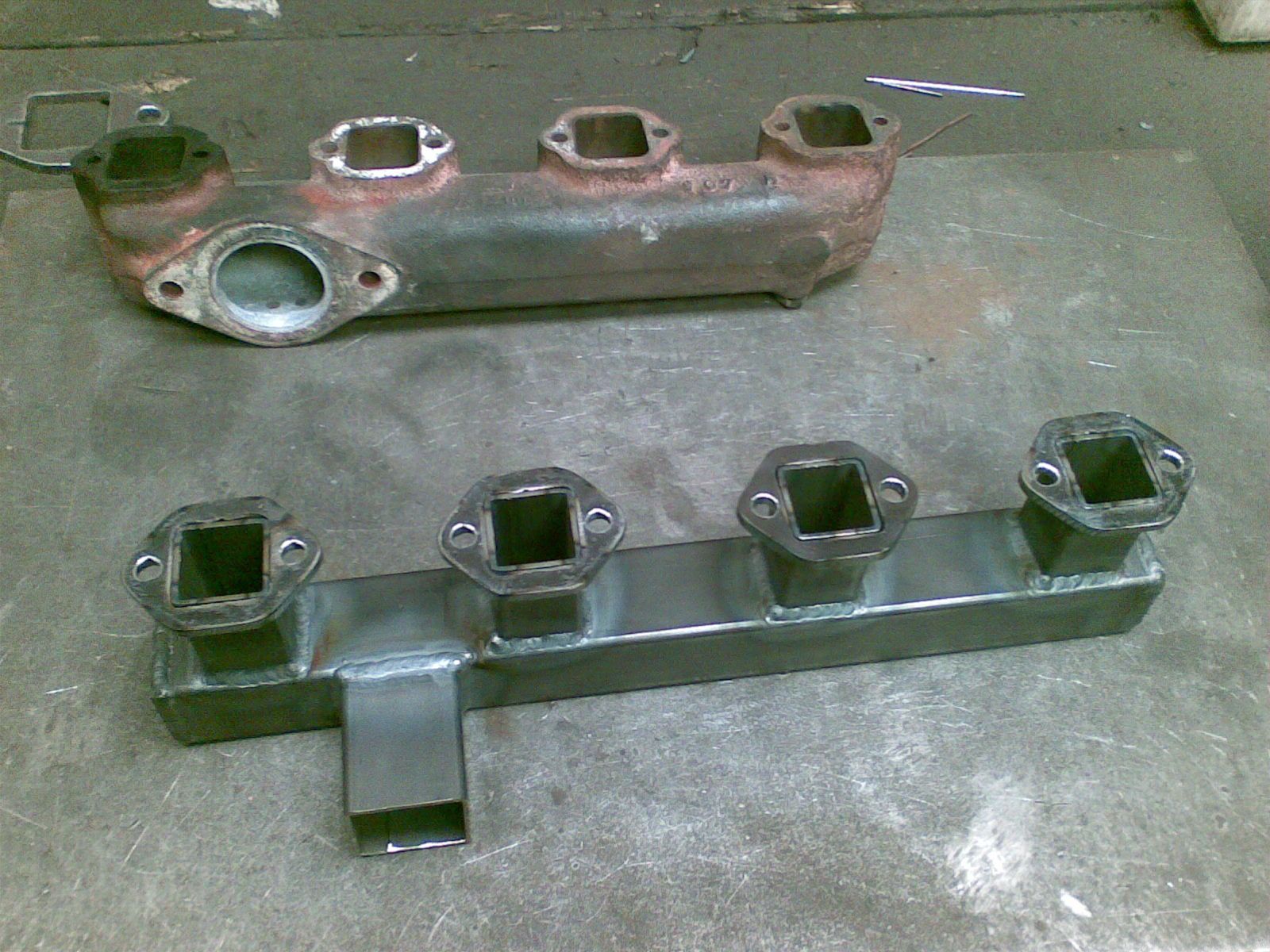

výroba chlazeného výfuku pro zvýšení tepelné účinnosti 20kW kogeneračky
pavlaxy
Příspěvky: 1885
21. 9. 2014, 11:23
Ahojky :D :P
jsem zvědavá jak se osvědčí a co životnost ,nebude tam pnutí--příliš velký tepelný spád ?
