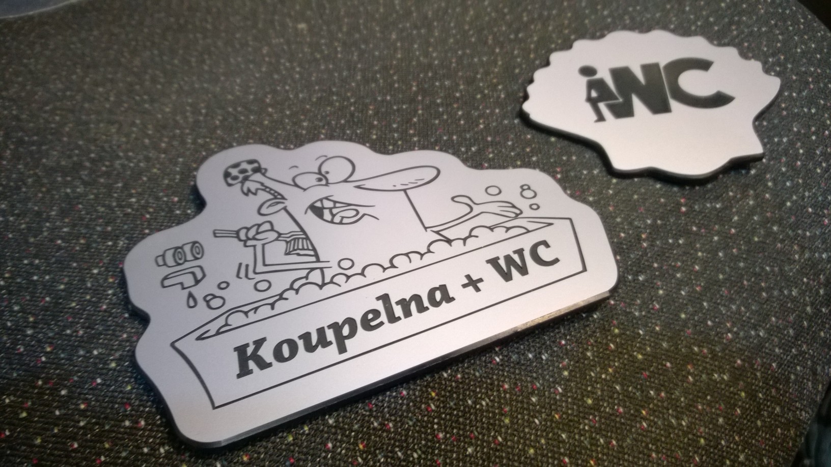

Chalani jaku frezku použit na gravirovanie materialu ... spodok je plast a vrch je potiahnutý hliníkom je to uplne tenučka vrstva. Stačia karbidove frezy z cnc shopu? Používam hrubku 1mm mal som doma nejaky činsky akože karbidovy nastroj a teda moc nevydržal.

... frézy dobrý, ale 1mm je hluboko, musíš to jen "šmrdlat" nahoře, schválně vyzkoušej 0,2mm hloubku, jak to půjde ... olááá
P.S. nebo 1mm na pětkrát :D

Blbo som sa vyjadril berem 0.2mm ..... 1mm je hrubka nastroja :)

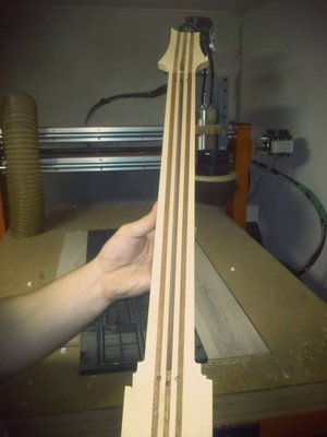

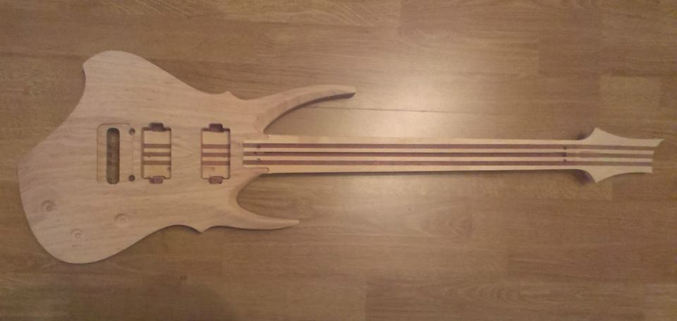

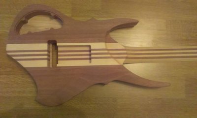

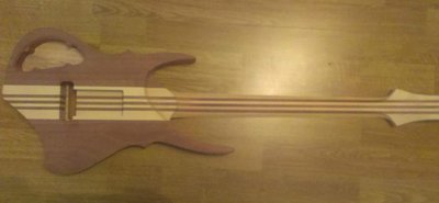

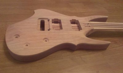

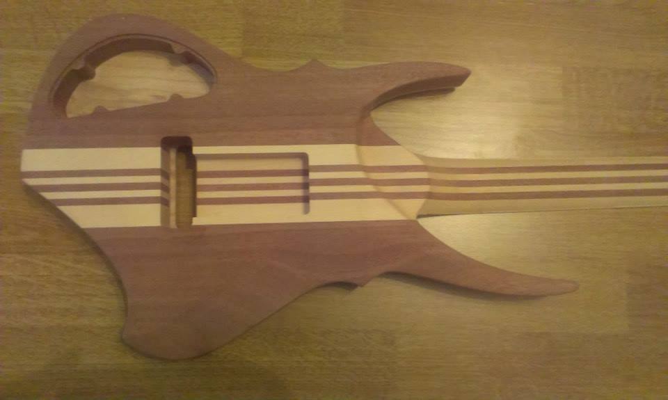

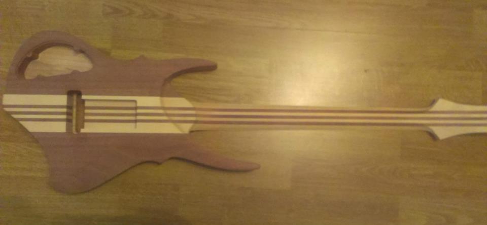

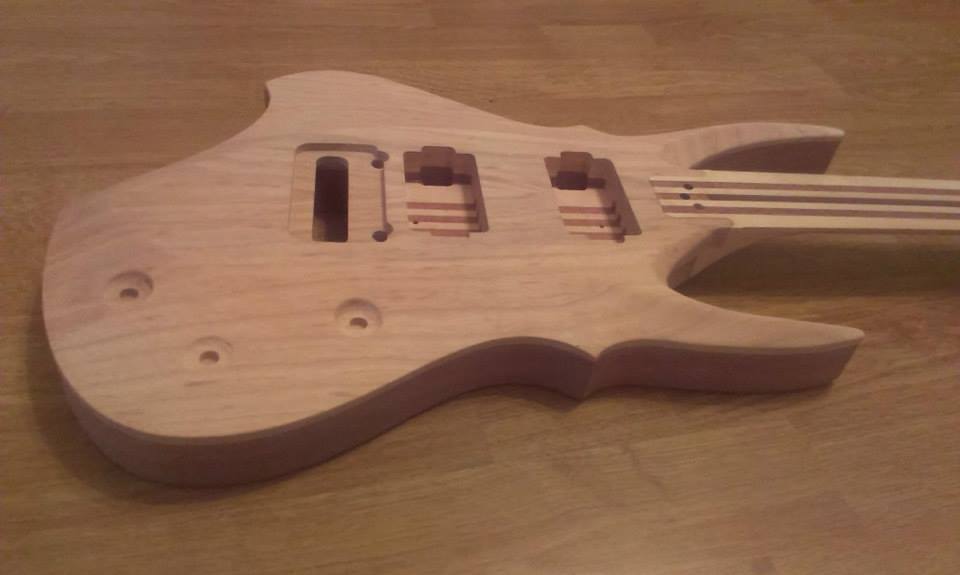

Tak chalani zas další pokrok tento krát som robil gitaru s priechodným krkom a bol to trošku oriešok lebo gitara bola vačšia jak pracovna plocha mojho cnc ... tak som to upinal na 4x ale podarilo sa :) ešte hmatníček a ide sa do lakovne :)

1mulen1 píše:... ešte hmatníček a ide sa do lakovne :)...
A neměla by někde ještě nějaký ten pátek zrát? U elektrycký kytary prý dost hraje i to prkno (snad záleží i jak je to dříví poskládaný / vrstvený). A nebo se už polotovar někde dlouho povaloval a teď se frézovalo "na čisto"?
Jestli hraje i lak to jsem nikde neviděl (drahý kytary maj i 12 vrstev leštěnýho laku :D ) Tak jsem zvědavý na výsledek.
