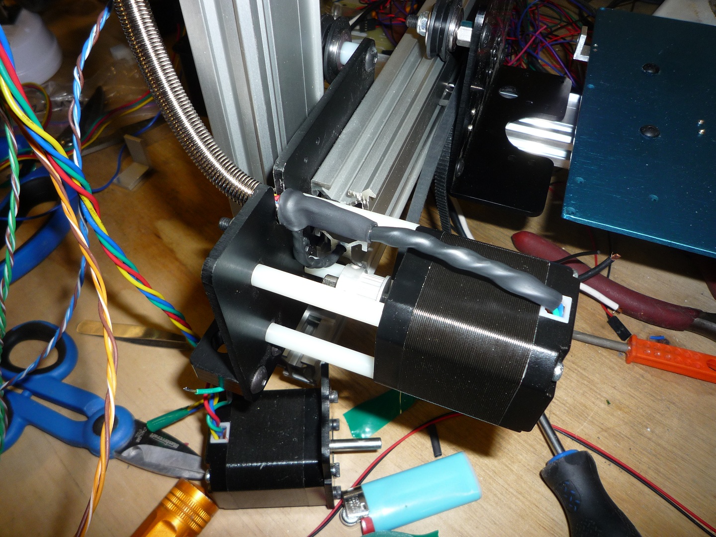

Ahoj lidi, objevil jsem celkem zajimave reseni na vedeni dratu u tiskarny ale problem je v tom ze nevim kde to koupit a jak se to vlastne jmenuje .....
Mam sice 1 kus z vybrakovaneho scanneru, ale potrebuju 3 .......
nevi nekdo kde se to da poridit ?
diky

Zkus tady: http://www.gumex.cz/kabelove-chranicky- ... e-rozvody/" onclick="window.open(this.href);return false;

To co je na obrazku je zcela neco jineho nez jsi mi dal odkaz ........... to kdybych chtel tak si "vykucham" hadici od sprchy :)
POtrebuju aby to bylo totalne pruzne a ne tuhe ........

Ale ceny klasika......
http://www.hennlich.cz/produkty/pruziny ... lky-1.html" onclick="window.open(this.href);return false;
Příspěvky: 8482
24. 9. 2014, 10:34
Tohle navinou v každé pružinárně, na to není potřeba platit německé firmě, která si to stejně nechává vyrábět v Česku a pak na to jen přirazí 1000 %. Stačí zadat průměr a délku pružiny, průměr a materiál drátu (zde asi lesklý nerezový) a navinou to za přijatelnou cenu během pár dnů. Nevím, jestli má cenu chtít tu pružinu předepjatou (tohle jsem nikdy nevyráběl), ale zpravidla to taky dokážou.

Sehnat drát, vrtačku, kulatinu o požadovaném průměru, dvě prkýnka a svěrák. A natočíš si pružinu kakoukoliv.

...jen prosím opatrně při navíjení na soustruhu. Dvojka pružinový drát přeřízne chlapa vejpůl a soustruh při tom ani nezmění zvuk motoru.

Zajima mne kde by se to dalo poridit jendoduse .... rady typu zajdi do pruzinarny mne moc nepomuzou ....... potrebuju radu typu maloobchod maloodber .. nepotrebuju 100 pruzin .... jen 3 :) !
Popr pokud to ma nejaky specificky nazev tak mozna bych si pak poradil uz sam .....
Příspěvky: 23419
26. 11. 2014, 7:58
co ten henlich?
