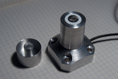

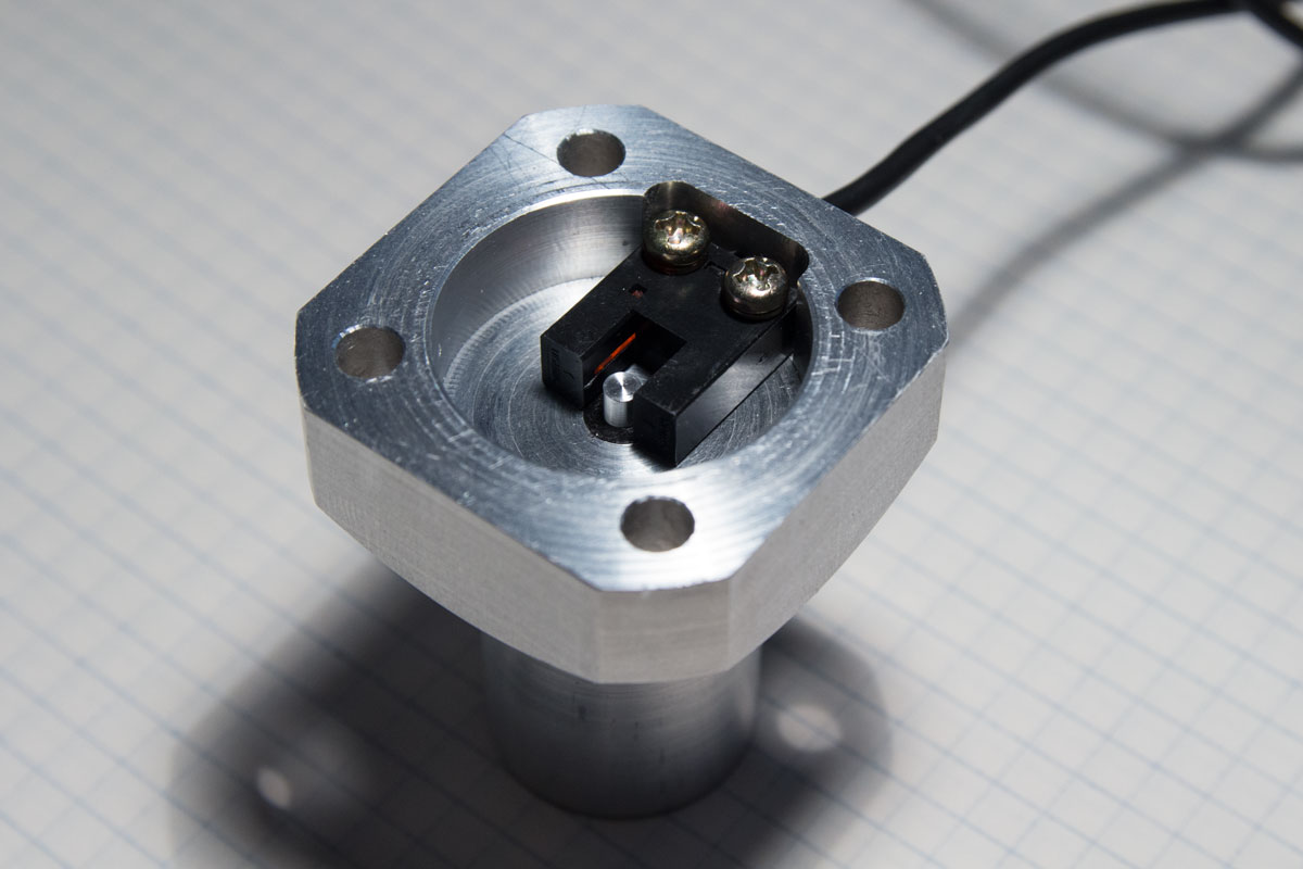

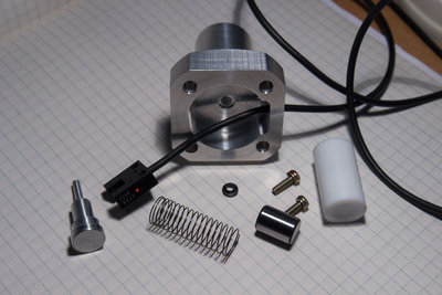

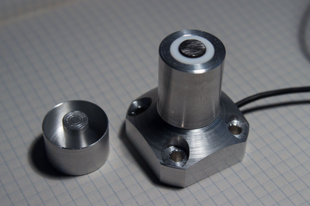

Update senzoru:
Reakce na stlačení 0,1mm, maximální zdvih cca 5mm.
Změnili byste ještě něco?
Pokus o krytku místo ložiskového válečku. Funguje, ale přesnost bude horší a výroba nic moc když je to z jednoho kusu.
V místě senzoru uděláno "futro" pro lehčí a přesnější vedení osy, zmenšena osa na 3mm aby se méně projevila chyba náklonu (Inspirace RaS)
V rozsypu pro představu (ten ocelový váleček se na Al trn nakonec možná nalepí aby střed určoval ložiskový váleček a Al trn se nešudlal po teflonu.)

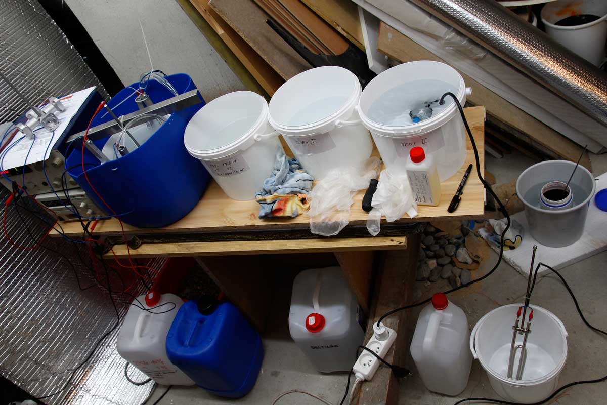

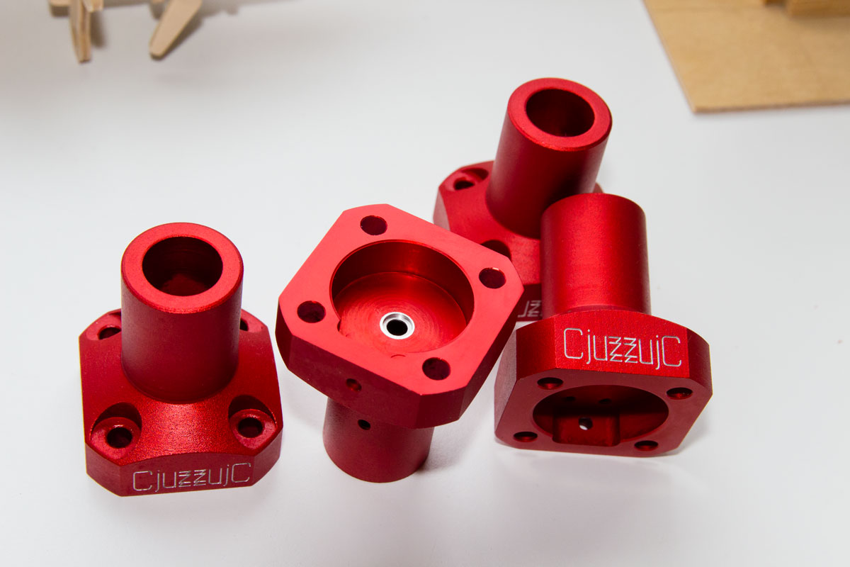

Tak tělo je v rámci možností hotové.
Ještě dodělat vnitřky :)
Provizorní procoviště na elox - první pokus pro ověření zda to jde
Jde - výsledek (slitina 6082)

Vypadá to perfektně :) to je to až tak jednoduchý? :D

Postup eloxování:
1. očištění - benzín, aceton apod
2. odmaštění - dá se použít třeba hydroxid sodný 10% (1kg HaOH+8l DEMI) + tekuté mýdlo/saponát (bez parfémů a barviv) 1%, teplota 50°C, čas 3min (správně výrobek šumí a vybělí se)
3. oplach DEMI (destilka) vodou - čas 1minuta
4. eloxování - kyselina sírová 17% (3l kyseliny do baterky + 5l DEMI), proud 2-3A/dm2 (napětí se pohybuje kolem 15V), protielektrody 3x plocha výrobku, teplota do 25°C, čas 30-60min
čas odhaduji podle povrchu, jak začíná tmavnout je tloušťka bezpečně dostatečná :)
5. oplach I - DEMI 1min
6. oplach II - DEMI 15-30min + čerpadlo (míchání má vliv na vyplavení kyseliny z pórů eloxu a pak dobré barvení)
7. barvení - originál barva na elox + DEMI, 45°C, čas 5-15min
8. oplach DEMI - jen ponoření 5s
9. utěsnění DEMI + přípravek (dá se použít cca 0,1% saponátu), teplota 90°C, doba 10-15min
Důležité je dodržovat některé další zásady.
- použít slitinu vhodnou pro elox (u některých to nejde, u některých se musí provádět mezioperace na odmytí příměsí)
- dobré spojení výrobku s napájecími vodiči
- nechytat výrobek během procesu
- nenechat výrobek uschnout během procesu (zvláště po vyndání z chemických lázní je dobré dát do DEMI)
