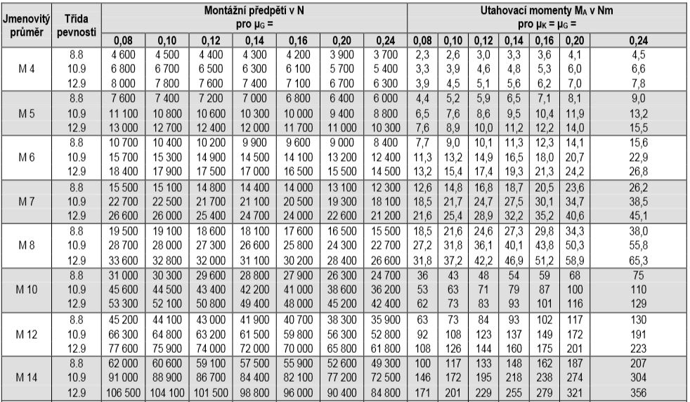

tak to převeď do praxe...já jsem možná chytrej jak rádio, ale ukaž mě jediného montéra kterej zná Hookův zákon, vezme si kalkulačku a bude u každého šroubového spoje počítat jak ho asi tak má dotáhnout, prostě je to prakticky blbost, většina "montérů" nemá ani momenťák a dotahuje to na krev.. :D podle mě jsou prostě tabulky utahovacích momentů, které jsou v každejch tabulkách a víc nikdo neřeší (třeba takováhle http://www.briol.cz/utahovaci-kroutici-momenty" onclick="window.open(this.href);return false;) , pokud je to někde jinak a počítaj to podle délky šroubu to bych chtěl vidět.., koupím lineár a je u něj napsáno vezmi šrouby pevnosti 12,9 a utáhni je X Nm,tak to podle mě většina lidí tak udělá, druhá skupinka lidí vezme ty šrouby a utáhne je tak nějak "jak říkají s citem" bez momenťáku a pak je skupina třetí kde jsi ty a ty teda uděláš to, že si to přepočítáš a utáhneš to podle toho jak ti to výjde momentem Y?

a když už chcete teoretizovat tak vezměte v úvahu tření v závitu, které má obrovský vliv na to jaký utahovací moment zvolit dle tabulek třeba pro šroub M8 12,9 32-65Nm je to takovej rozptyl, že víc než délka šroubu by Vás měl zajímat koeficient tření. takže se zajímejte o kvalitu závitu, povrchovou úpravu šroubu, použité mazivo atd což bude mít ve finále daleko vyšší vliv.. to aby se z toho jeden montér posral.. ještě že to nikdo neřeší.. :D

Ta tabulka z adresy briol.cz mi prijde poněkud nedůvěryhodná. Vypadá jako kdyby ji dělal v excelu nějaký školomet, který zná nazpaměť tisíc vzorečků, ale nepřijde mu divné požadovat montážní předpětí šroubu ve velikosti přesně 10003 N :) Krom toho je neustálým kopírováním z jednoho webu do druhého už tak očesaná o dodatečné informace (koeficient tření, použité procento meze kluzu), že se stává naprosto nepoužitelnou, i kdyby náhodou byla číselně správně :-)

to byl první odkaz co jsem otevřel..a v dalším příspěvku psal že největší vliv má právě to tření což je neznámá resp můžu se jen domnívat jaké by mohlo být.. pak ta tabulka vypadá mnohem složitěji a chudák montér už neví vůbec nic..
