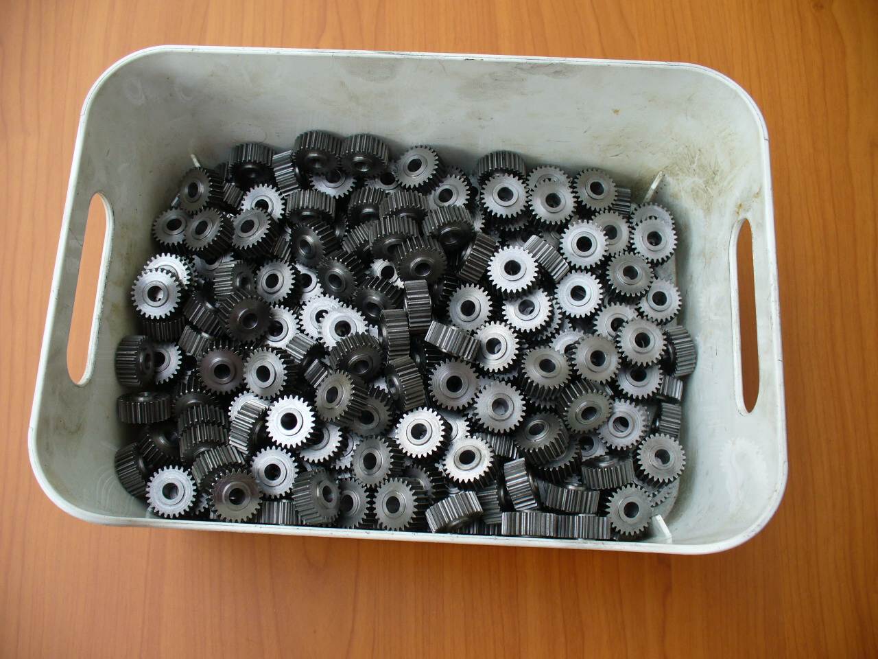

Na těch strojích normálně dělám, bývá to poměrně často zasypané :wink: ale když něco fotím, nebo v neděli dopo když jsem doma, tak uklízím. Třeba ty tři stroje co jsou na fotce jsou na ploše jen cca 6m2, dělat může u toho ale jen jeden a je to taková spíš fajnová dílna pod barákem, prasáckou mám jinde :) Každopádně vysloveně úchylák na pořádek nejsem, ale na těch dvou frézkách jsem nechal ruky, bylo to 450 + 400 hodin práce, a i dost peněz, tak když to člověk tomu ten čas věnuje, tak je mu pak líto když to má být v bordelu.........
tady třeba vrtání a soustružení polotovarů oz kol do planetových převodovek :wink:
