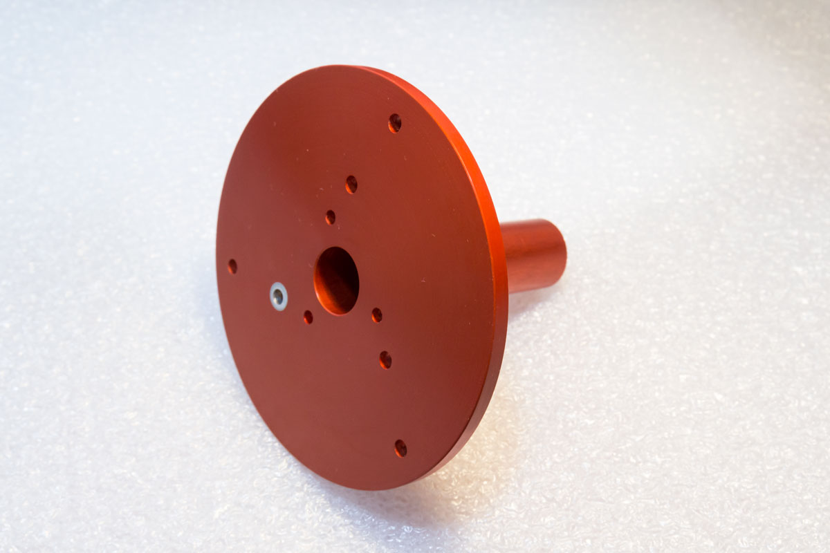

Nový povrch připravený pro další pokus.
Elox lze udělat znovu snadno.
Akorát si říkám že by se na to gravírování hodilo oměření výšky povrchu jako u plošňáku. Desetina je už problém a přitom srovnat to přesněji je komplikované taky.

Ty fleky na tom modrém eloxu jsou špatným osušením povrchu.
Už se mi to stalo i v profi eloxu a bylo mi to takto vysvětleno.

kamilpetrjansta píše:Ty fleky na tom modrém eloxu jsou špatným osušením povrchu.
To nedává smysl, byly tam hned po vytažení s barvy a zůstaly až do konce.

Nemuze byt příčina tech fleku na tom eloxu spatnym odmastenim, nebo odmastovaci kapalina zustala na miste skvrny??
Nikdy jsem neeloxoval, jen mi to napadlo. Jinak pekny dily a pekna barva.

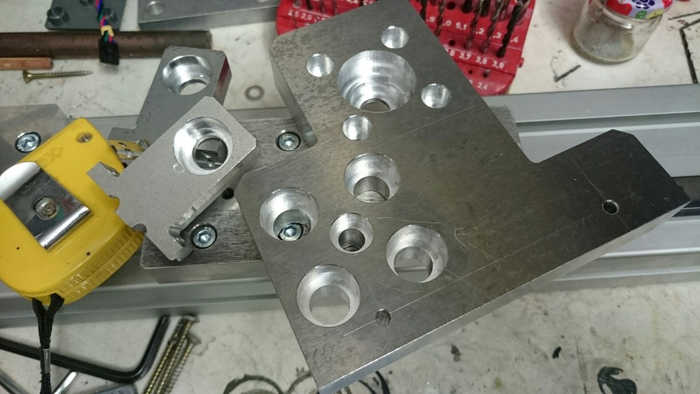

Po delší době jeden kousek z "obrábění".
Je to asi největší co jsem na tomto stroji dělal, trvalo to asi hodinu.
materiál 7075, tloušťka 20mm, fréza 4mm.
Rozměry podle skutečnosti:
Užší strana - požadavek 60mm, nahoře 59.66, dole 59.75
Širší strana - požadavek 130mm, nahoře 129.82, dole 129.89
Nejvetší otvor - požadavek 28, skutečnost 28.3
4 otvory kolem - požadavek 10mm, skutečnost 10.08
Pokud člověk ví jak to lítá, může s tím počítat. Ale přesnou díru nebo kolmost s tím udělat nelze.

No tak další videjko, aby bylo vidět co se dá a nedá.
https://youtu.be/fkS3xBxXlmk
Jinak funkční jsou pouze ty malé dírky na pérka a M3 šroubky.
Všechno ostatní je běžně nepoužitelné jde tedy o takové vykousnutí tvaru pro následné snadné obrábění na soustruhu.
Větší průměry mají cca o 0,4mm menší průměr než dle požadavku, navíc čím hloub tím se průměr zvětšuje.
To odsazení ke konci je protože nemůžu ubrat celých 25mm 6mm frézou a tak jsem posledních 10mm projel 4mm a odsazení je proto aby se mi nešudlala o stěnu.
No a to lupení úplně dole zase dělám, aby se mi díl neuvolnil při posledním průběhu a pak neudělal neplechu. Prostě ho nakonec vyloupnu.
Příspěvky: 3939
Bydliště: Havl. Brod
2. 9. 2018, 5:25
nebylo by lepší začít pilkou, pak soustruh a až naposledy na frézce rozvrtat ty dírky - odpadne frézování do hloubky a na frézce lehčeji chytím střed od přesné díry, než na soustruhu od nepřesné díry.
