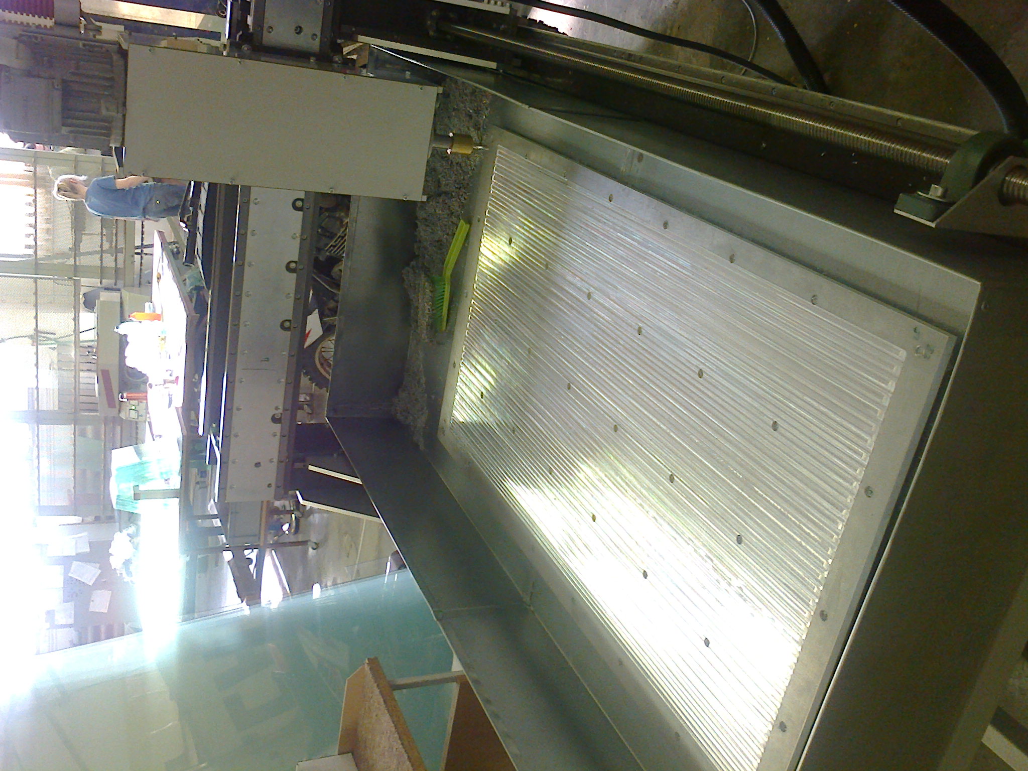

Stůl s kastlem jsou na svém místě,provizorně jsem stůl přejel 10tkou frézou-až bude vřeteno na Al tak to ještě o 5 stovek líznu.

Dnes jsem se pustil do "děrování " stolu
Emulze nemaje ( líh se neosvědčil,nedostane se asi pod vrták ) jsem špony občas stáhl namaštěným klacíkem což se naopak osvědčilo. :)
Dírek bude 3,5-4 tisíce.
Rád bych pak závity udělal kolmo,budu je řezat obyč vrtačkou tak přemýšlím jestli nekoupit takový ten přípravek k vrtačce pro kolmé vedení ( podstava+2 tyčky s pružinami+ posuvná objímka )

proč tak mnoho dírek ?????
