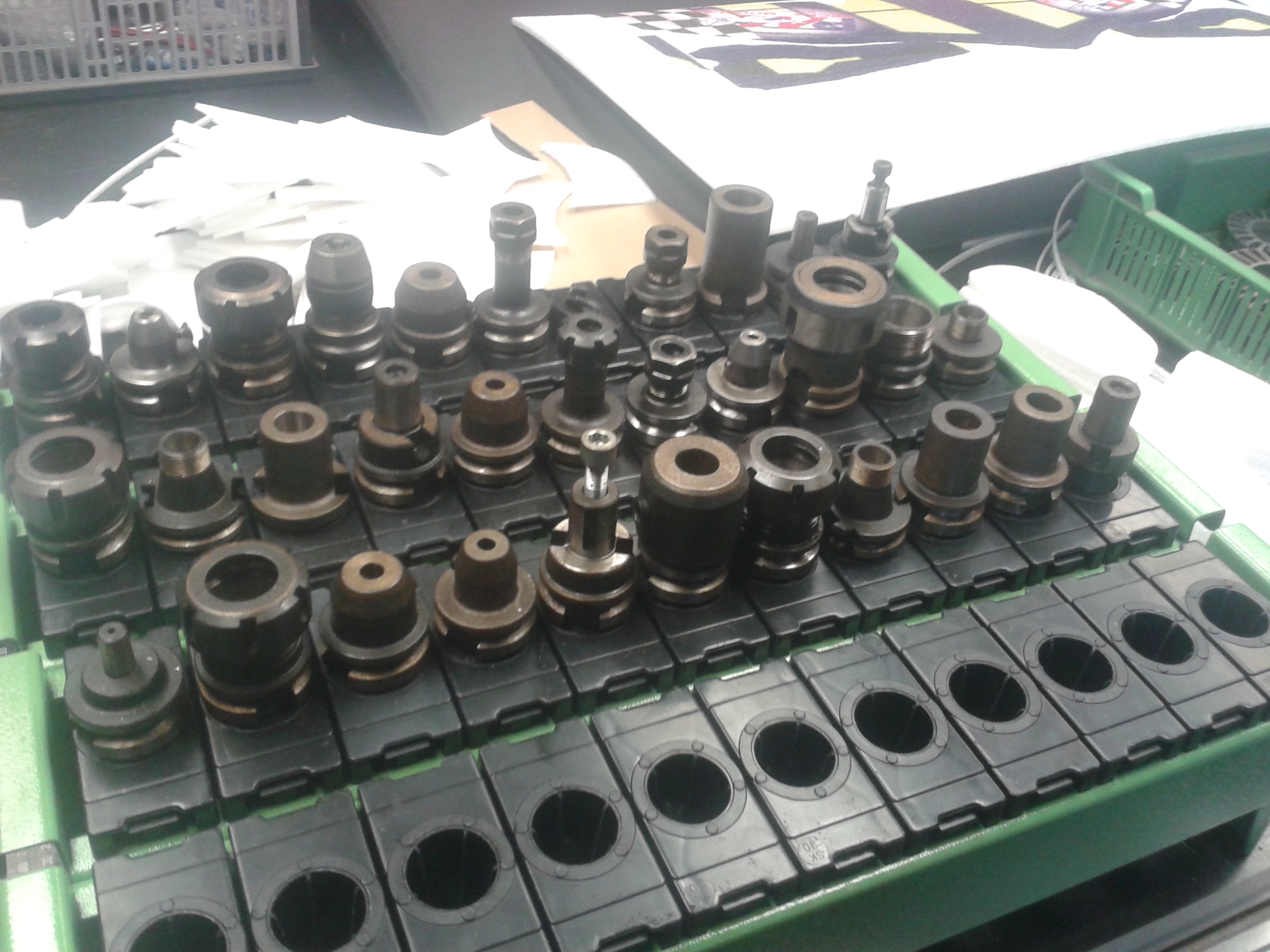

Jo abych nezapomněl , ještě jsem k tomu usmlouval 30 ks upínačů i s držákem na stůl.

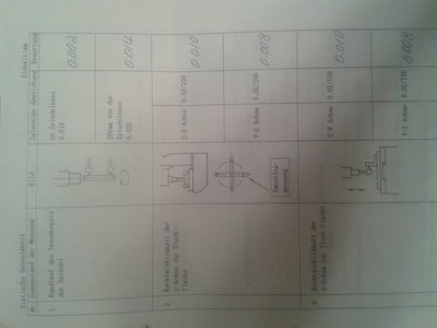

To si lehce změříš sám a uvidíš jak to vypadá nyní. Tolerance mají celkem volné.

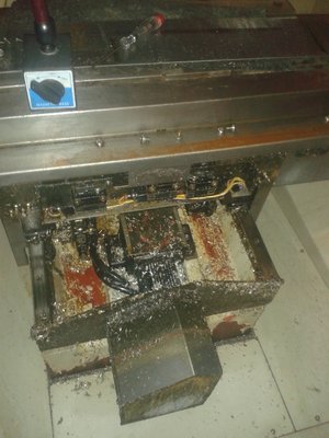

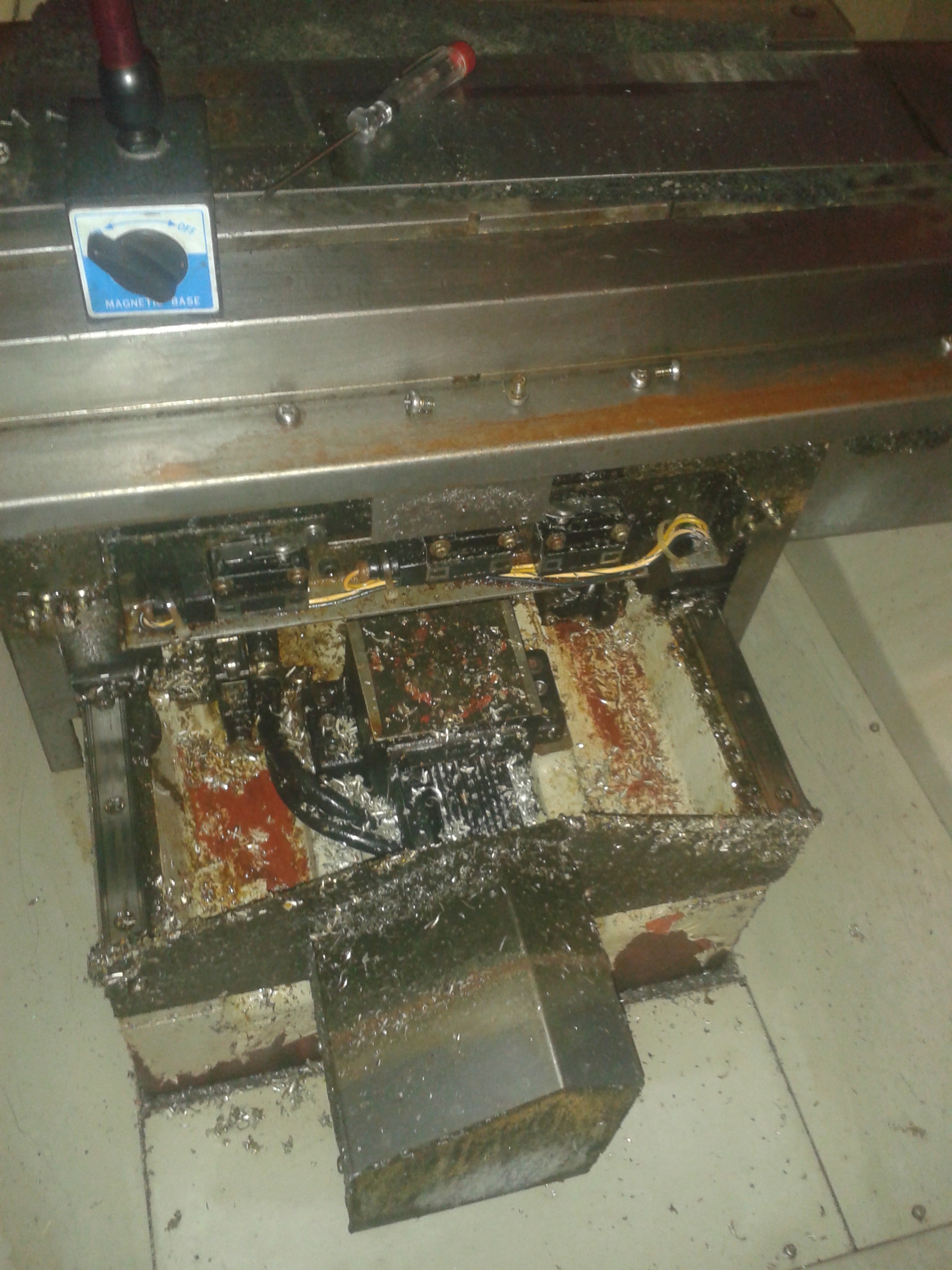

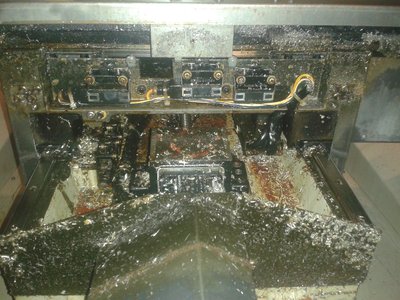

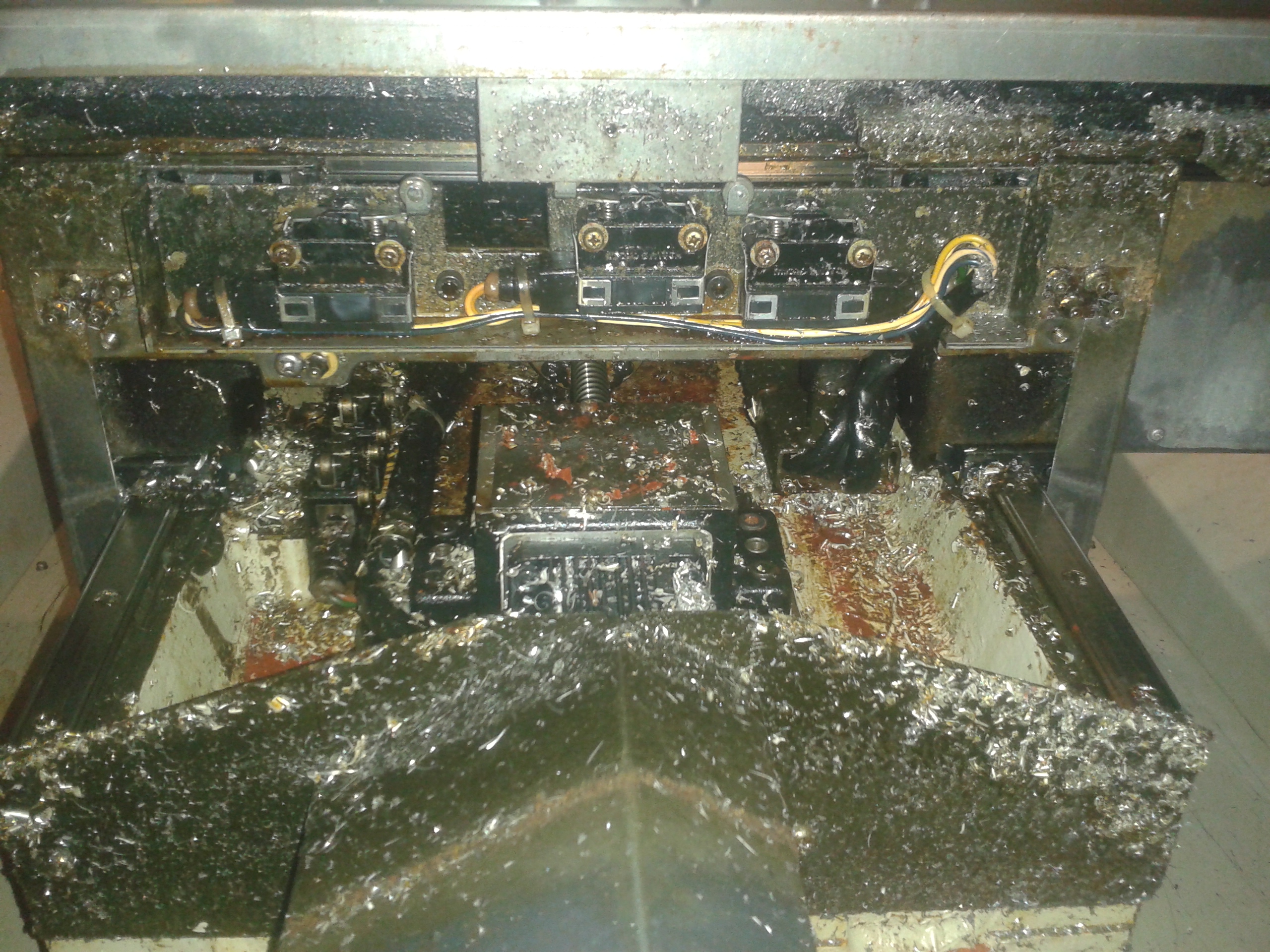

Tak jsem sundal krytování y ka abych vyhnal piliny.

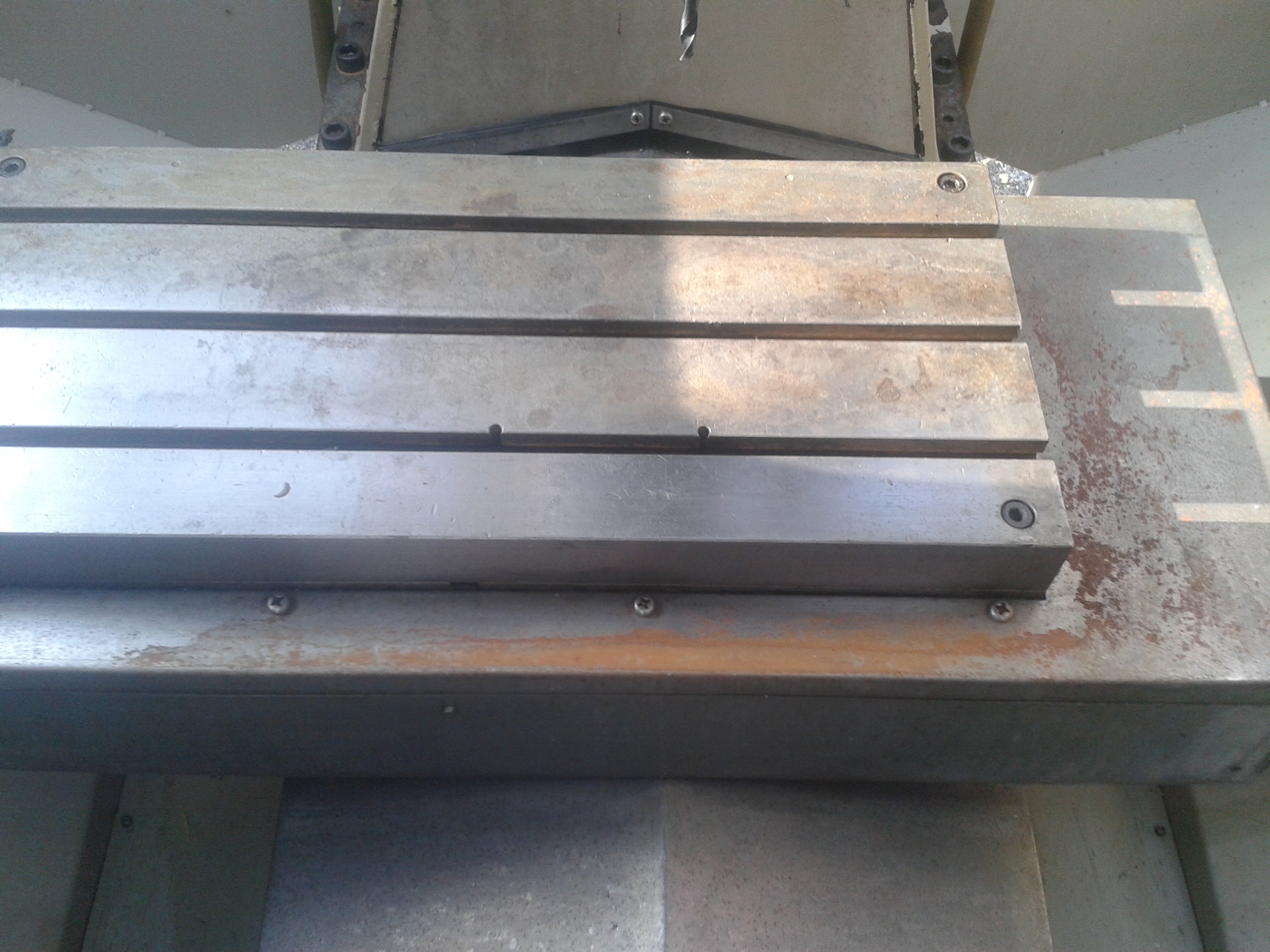

Tak připojeno a vše funguje :D
Skoro se dívím, žádné chyby nic.
Bohužel se vůlema to neni až tak růžové
z a y mají vůli do stovky, bohužl xko cca 7 stovek. Budu muset zjistit zda je v háji šroub a nebo ložiska.
Ještě zkusím zda by to nevzala kompenzace v systému pokud se do ní dostanu. Manuál v němčině s obrázky v angličtině a panel německy.
IQ156
dendy
Příspěvky: 54
Registrován: 14. 12. 2012, 5:14
Bydliště: Jížní Čechy,
19. 11. 2014, 6:05
Spíš jsou v háji ložiska než šroub. Co tam máš za šrouby?
