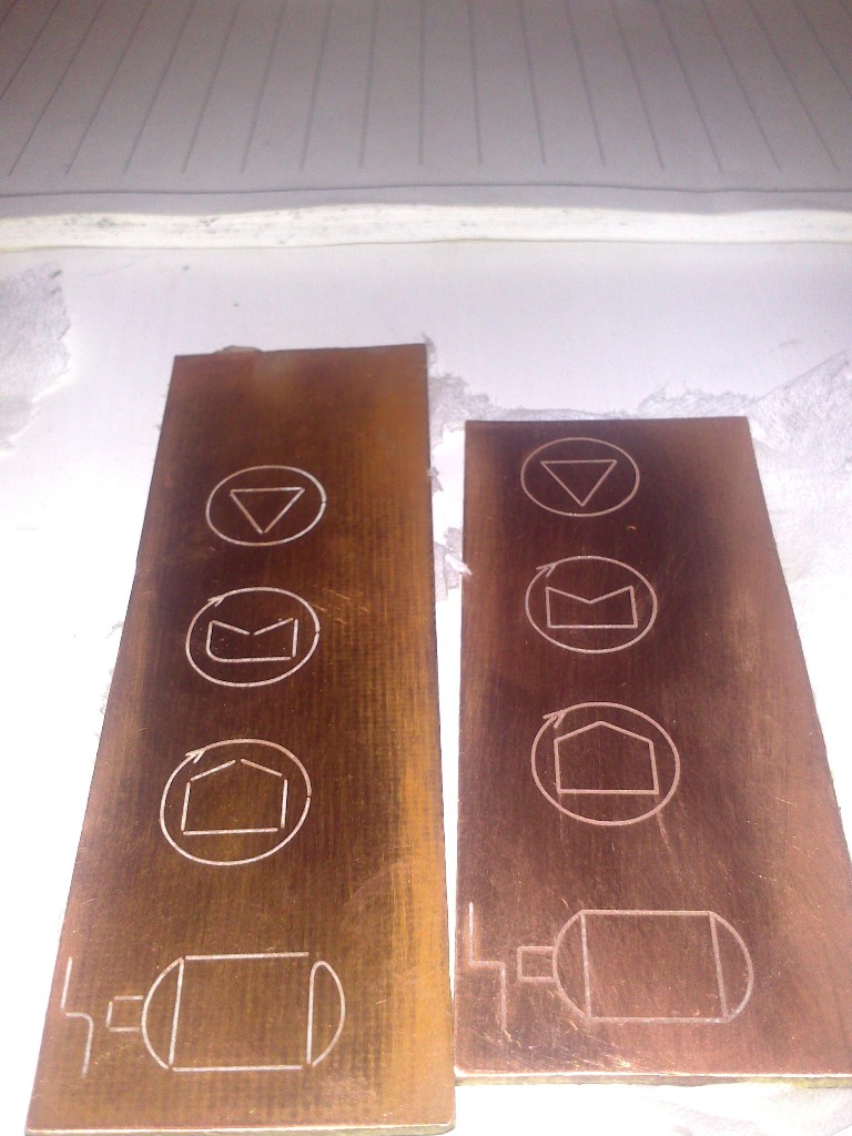

to ze by zacinanie v rohu bolo volou v konstrukcii vulucujem. robil som viacero pokusov (generovany kod z eagla cez pcbg-code, autocad) a pri niektorych generovanych g-kodoch to nerobi. volu som meral stotinovymi hodinkami a vola tam je max 2 stotiny. toto je takmer dve desatiny, mozno aj tri.
s tymy zaoblenymi rohmi som to pochopil. :) musim vyskusat z nastavenym parametrom G64.
mozno to odstrani aj problem s medzerami.. uvidime..
dam vediet vysledok.
zatial velka vdaka.
Příspěvky: 23387
16. 11. 2014, 4:04
no jestli mas v kodu vyjezd v Z po kazde usecce tak to bude delat i ty mezery pac to vlozi obloucek mezi Z a smer kterym jde usecka tedy prijede z vrchu nezapichne a nezastavi a pak jede zvolenym smerem ale to zapichnuti a zastaveni nahradi oblouckem ve smeru dalsi jizdy tedy dotek s materialem je az pozdeji nekde za zacatkem te usecky
straciam
Příspěvky: 58
Registrován: 28. 10. 2013, 7:02
16. 11. 2014, 4:30
jasne, uz tomu rozumiem. proste radius robi nielen v osi XY ale aj napr. v osi XZ resp. YZ alebo XY voci Z. logiku to dava.
skusil som spustit kod s G64 P0.1 a vysledok je uzasny. odstranilo to obidva problemy.
vysledok je na fotke.
velka vdaka za pomoc! neviem si predstavit podla coho by som hladal odpoved na moj problem.

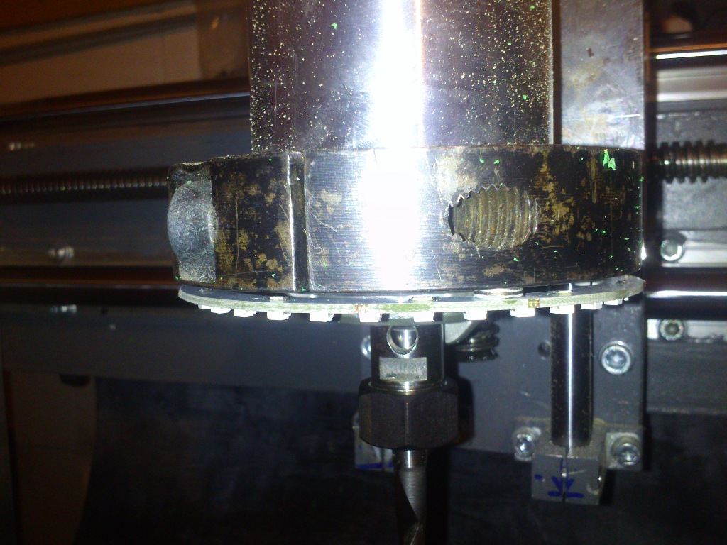

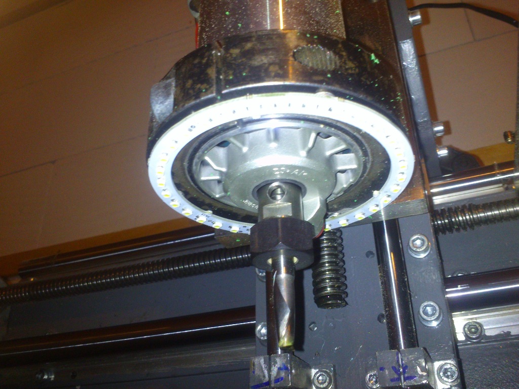

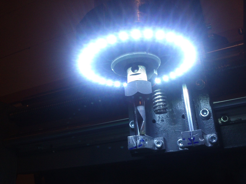

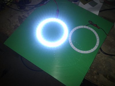

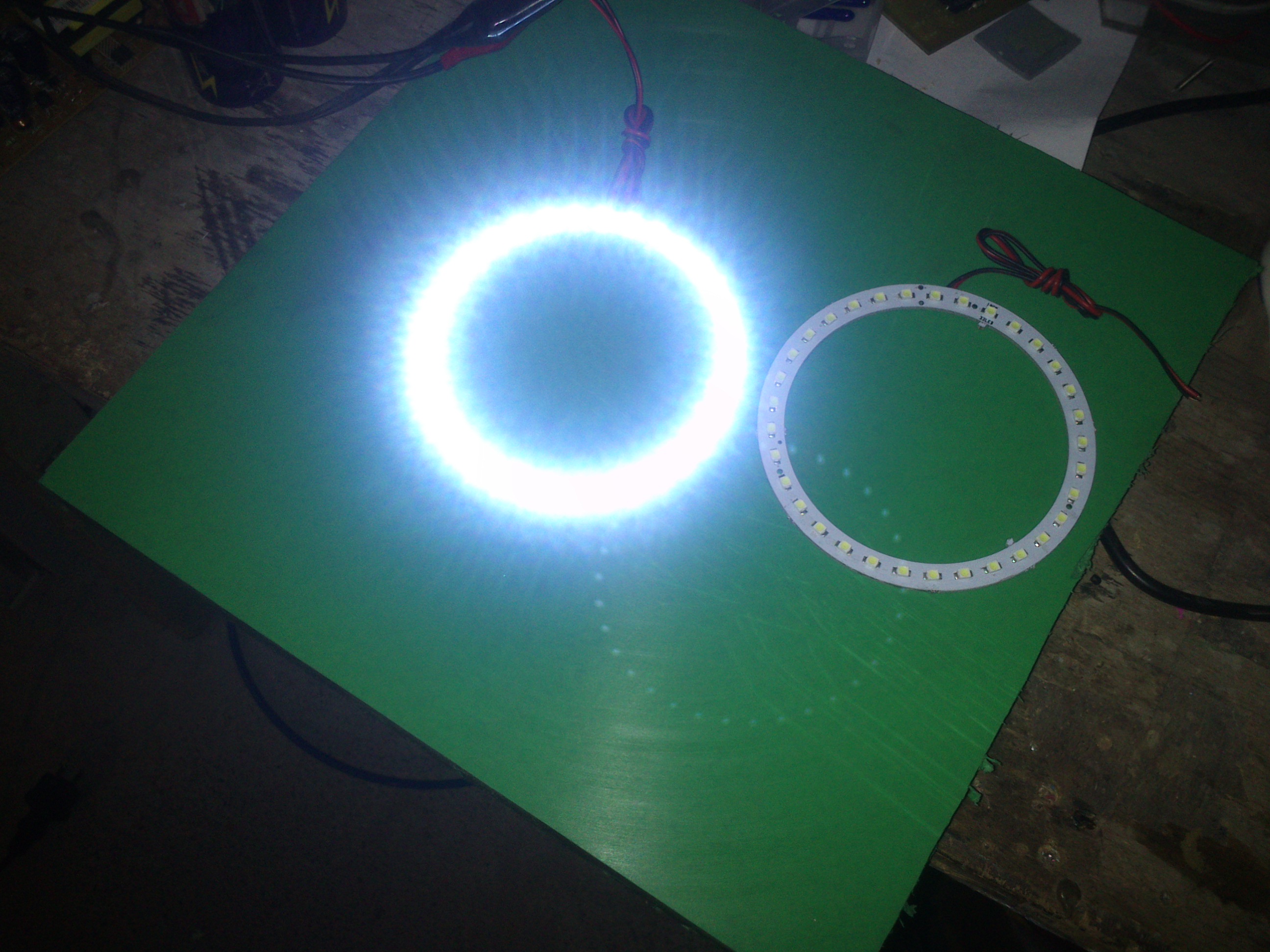

dnes prisli z ciny dva svietiace kruhy s led, ktore som zamyslal na osvetlenie pri frezovani. sedi to dokonale. distancne podlozku su vlastne neodymiove magnety prilepene sekundovym lepidlom. sedi to perfektne. da sa to pohodlne zalozit aj zlozit. viac napovedia fotky.
