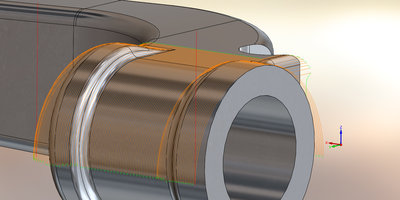

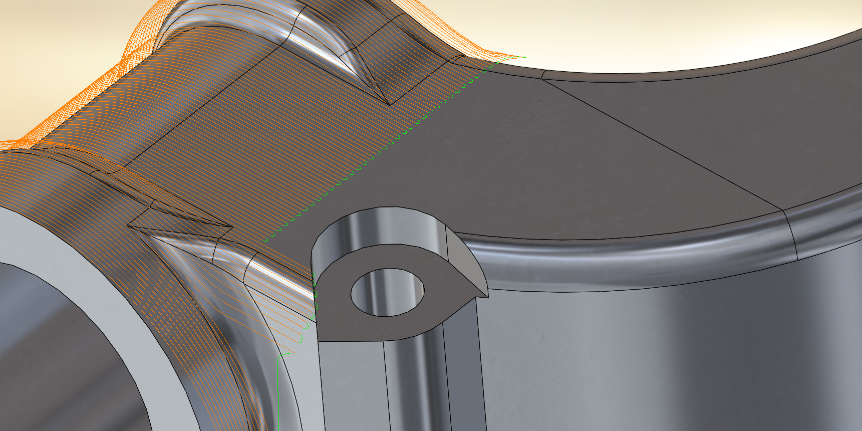

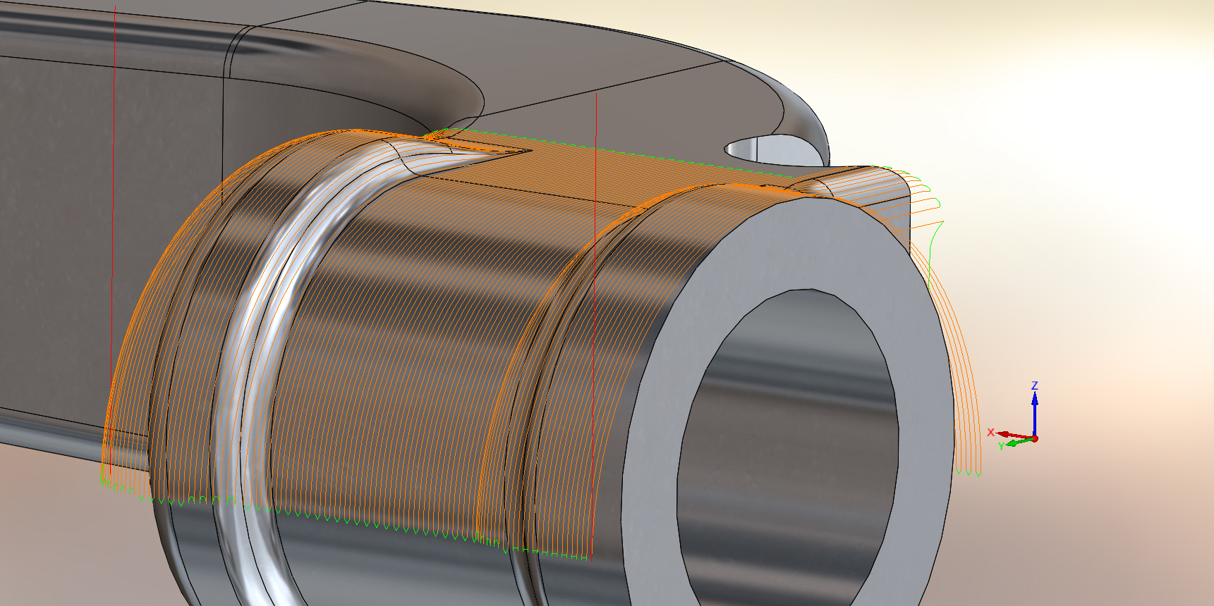

Mám problém s napojením jednotlivých drah. Na jedné straně (první obrázek) se mezi jednotlivými drahami udělá krásné obloukové napojení - to zelené. Na druhé straně je to ale takové kostrbaté - jednou dolu někdy nahoru - nevím co s tím. Samozřejmě to prodlužuje čas obrábění a je to takové cukavé. Děkuju za rady.

To asi nebude ... Obrábím to kulovou frézou a aby to bylo obrobený až na osu tak se přeci musí sjet o poloměr níž.

Tady se musím SolidCAMu zastat. Tohle je bohužel generický problém CAMu pracujícího s 3D modelem. To, co vypadá jako válec a všem je jasné, že je to válec, CAM vidí jako povrch mnohostěnu strašlivým způsobem splácaného z trojúhelníků nejrůznějších tvarů a poloh. Protože je to prakticky v tečné poloze, stačí i nepatrná odchylka plochy od ideálního válce, aby ukončil dráhu a přešel na jinou, která klidně může ležet na jiném trojúhelníku. Takže jedině laborovat s nastavením přesnosti dráhy, okrajových podmínek apod., nebo to rozdělit na dvě oblasti a každou programovat zvlášť. Poloha vůči ose válce nemá vliv, SolidCAM normálně zvládne i podřezání.
