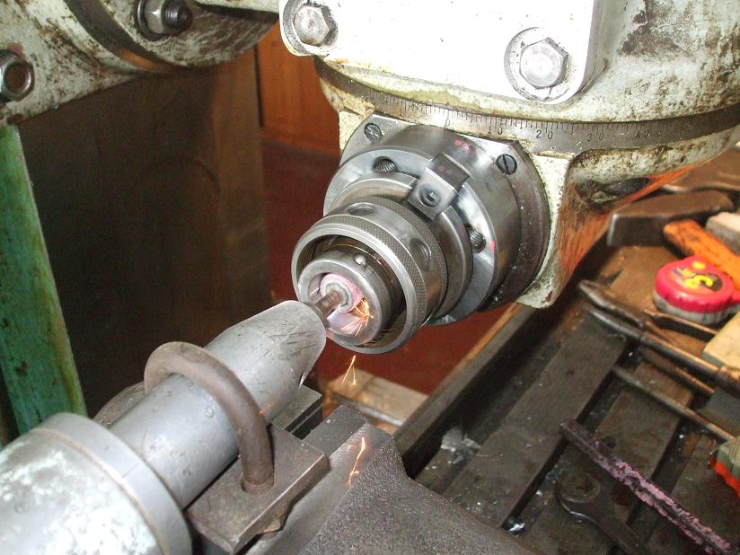

Ja som brúsil kužel na 28-mičke upínacej hlavičke priamo na fréze obyčajnou elektrickou fortunou. Hlavička mala hádzavosť 0,08 mm, a zrovnal som to na asi 1-2 tisíciny, síce asi na 50 krát po najmenšom úbere aký sa dal pridať, no som s tým spokojný

Pekne,asi by som to skúsil tiež tak,, šanca na záchranu tam je :)

http://www.practicalmachinist.com/vb/cn ... ir-122416/
tiez jedna moznost domaceho zuslachtenia poskodeneho vretena.

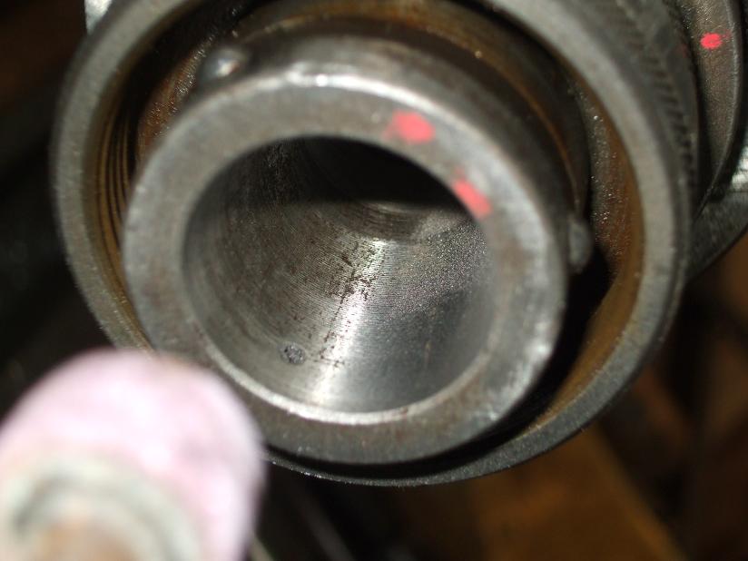

SO 545 píše:Hadze vertikalne vreteno na frezke.
Loziska to niesu.
Samozrejme som to najprv meral priamo na frezke. Hoci merat ani netreba staci upnut nastroj pri tejto hadzavosti to je pekne vidno.
Meranie klasickym odhylkomerom upnutom v magnetickom stojane.
Po demontazi vretena premerane v prizmach ako na povrchu tak v kuzeli namerana v podstate rovnaka hadzavost ktora sa postupne zmensuje smerom k loziskam.
Podla toho usudzujem ze to niekto nabural alebo nieco podobne.
Podla premerania to je ohnute skoro 0,1mm.

no neviem si predstavit rovnanie lisom.
aj ked ma to napadlo nepopieram.
problem je v tom ze ohyb je v podstate na konci vretena. na konci vretena cca 0,1 mm 2,5cm dovnutra to je uz /len/ 0,02mm
jedina moznost vyrobit nejaku prirubu ktora by sla naskrutkovat na vreteno a cez nejaku predlzenu paku zabrat.
ale toto je loteria zatial su aspon loziska OK neviem ako by to bolo po pokusoch s rovnanim.

Dělá se to a už jsem měl taky tu čest.
Ta hřídel je měkká, podložíš si to přeci před ložiskama, máš docela štěstí že je to tam už rovný, tak proč bys to tam mordoval?
Do dutiny narazit a utáhnout trn. Vypodkládat to na lisu a dát si zvrchu hodinky a nespěchat, zkusit a změřit, furt dokola, přimačkávat třeba natřicetkrát, dotahovat ten trn.

je to uz doba ale boli ine priority ... dnes som hydraulikou jemne ale slusne zrovnal vreteno.
hadzavost vonkajsieho obvodu sa zlepsila znacne z cca 0.1mm na 0,003mm
vnutrajsok je natom horsie ale tiez znacne zlepsenie hadzalo to 0,09mm teraz ani nie 0,01mm /nemam vhodne hodinky v 0,001mm mierke do otvoru/
je to pekne ustalene necham to tak este chvilu a na rad pride uz asi len prebrusit.
