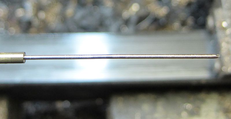

Zdravím,poprosil bych o radu, je nějaký přípravek,představuji si to něco jako stavitelný závitoví očko na soustruh,který mi z např. 5mm kulatiny udělá 4,5mm.
Díky za rady.

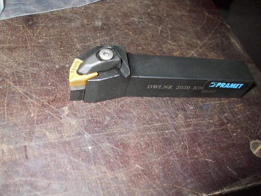

Opeth píše:Zdravím,poprosil bych o radu, je nějaký přípravek,představuji si to něco jako stavitelný závitoví očko na soustruh,který mi z např. 5mm kulatiny udělá 4,5mm.
Díky za rady.
Jasné, takto vyzerá :P :P :D

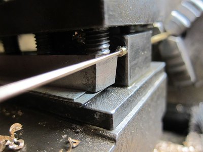

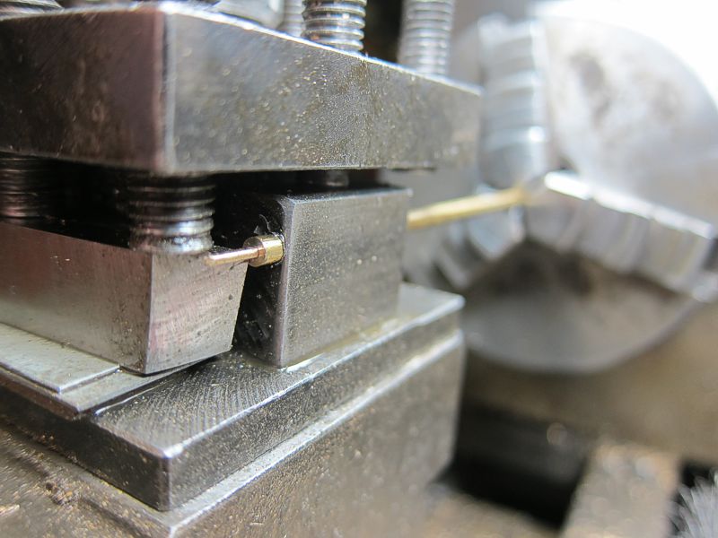

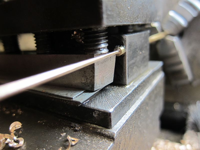

Tak zkus improvizovat.
Takhle jsem třeba soustružil mosaznou kulatinku tuším 1,2mm z 3mm svářecího drátu :)

jova, podobně jsem to viděl obrábět ve výrobě malých závitníků s velmi dlouhou upínací stopkou. Tam se ale pro opření tažené kulatiny použila deska upnutá na čele suportu. V desce byl otvor přesně v ose vřetena a do něj se vkládaly kruhové držáky s ložiskem o stejné velikosti otvoru jako průměru polotovaru. Nůž se pak postavil těsně za ložisko a pomocí příčného suportu šlo opracovávat velmi dlouhé dílce malého průměru. Výhoda byla ještě v tom, že se dalo opracovávat postupně více za sebou jdoucích různých průměrů. Když jsem to uviděl, koukal jsem jako puk.
