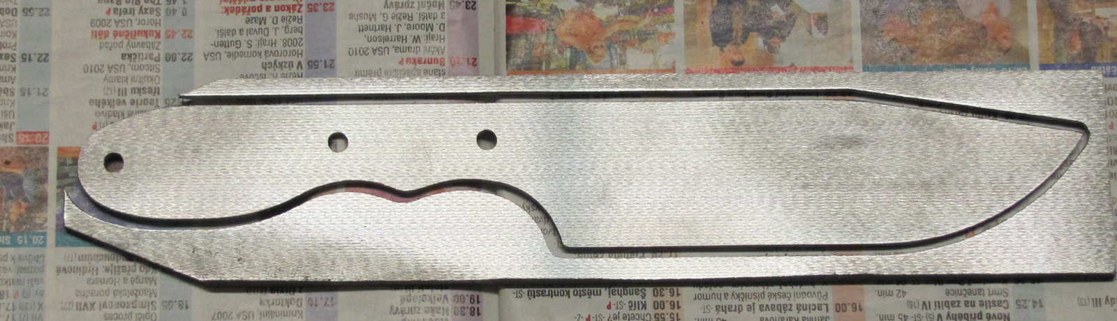

Pustil jsem se do výroby messeru
Materiál 19 435, frézou 3mm. Laser to udělá rychleji, ale tekhle čistě to neudělá.

... hezkej a z 19-ky s ním můžeš klidně i upichovat :D

Aby to domácí vydrželo ostré. Kalit to budu na Hrc 58.

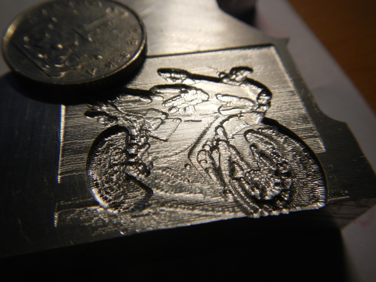

první pokus - dráha generovaná pro frézu 0,2 - škrabáno půlkulatou 1mm - 120 tis. ř. G-codu, jen 3000 otáček - fréza i při posuvu 30mm/min vyloženě nestíhala - dost se prohýbala, ale ty tři hodiny vydržela. rozměr 30 x 25 mm
Juro
Příspěvky: 1542
22. 11. 2014, 11:22
Aky je to material? Kov-plast-hlinik-silon......
Příspěvky: 3899
Bydliště: Havl. Brod
22. 11. 2014, 12:53
dural AW-2017

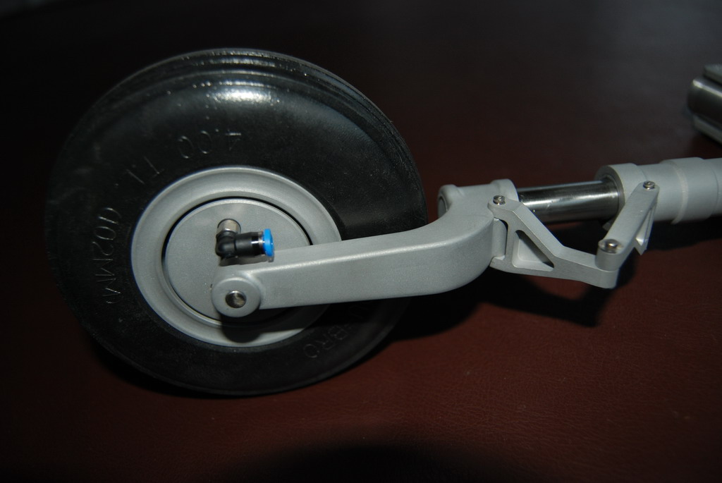

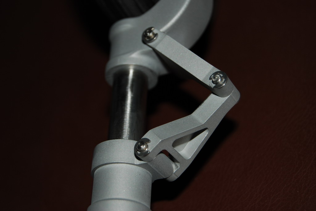

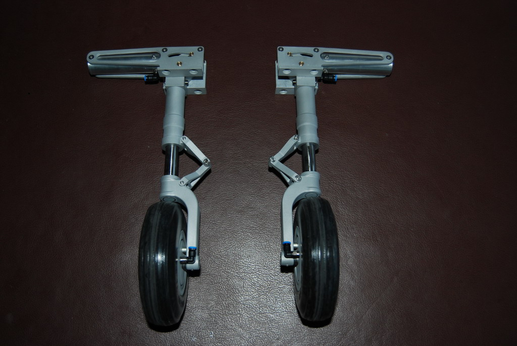

Další vyrobené podvozky - opět v měřítku 1/5. Tentokrát ale s integrovanými vzduchovými brzdami. Průměr kol 100mm

na jakem principu funguje ta brzda?Tam jsou male celisti?A tlak vzduchu tam pujde hned plny?Nebo se bude i nejak menit,pro zmenu brzdove sily?

asi tam bude brzda co bude jen prizdovat. ted lopatky a proti vitr? nesmis brzdit prudce,aby jsi nedal salto. hadam dobre?

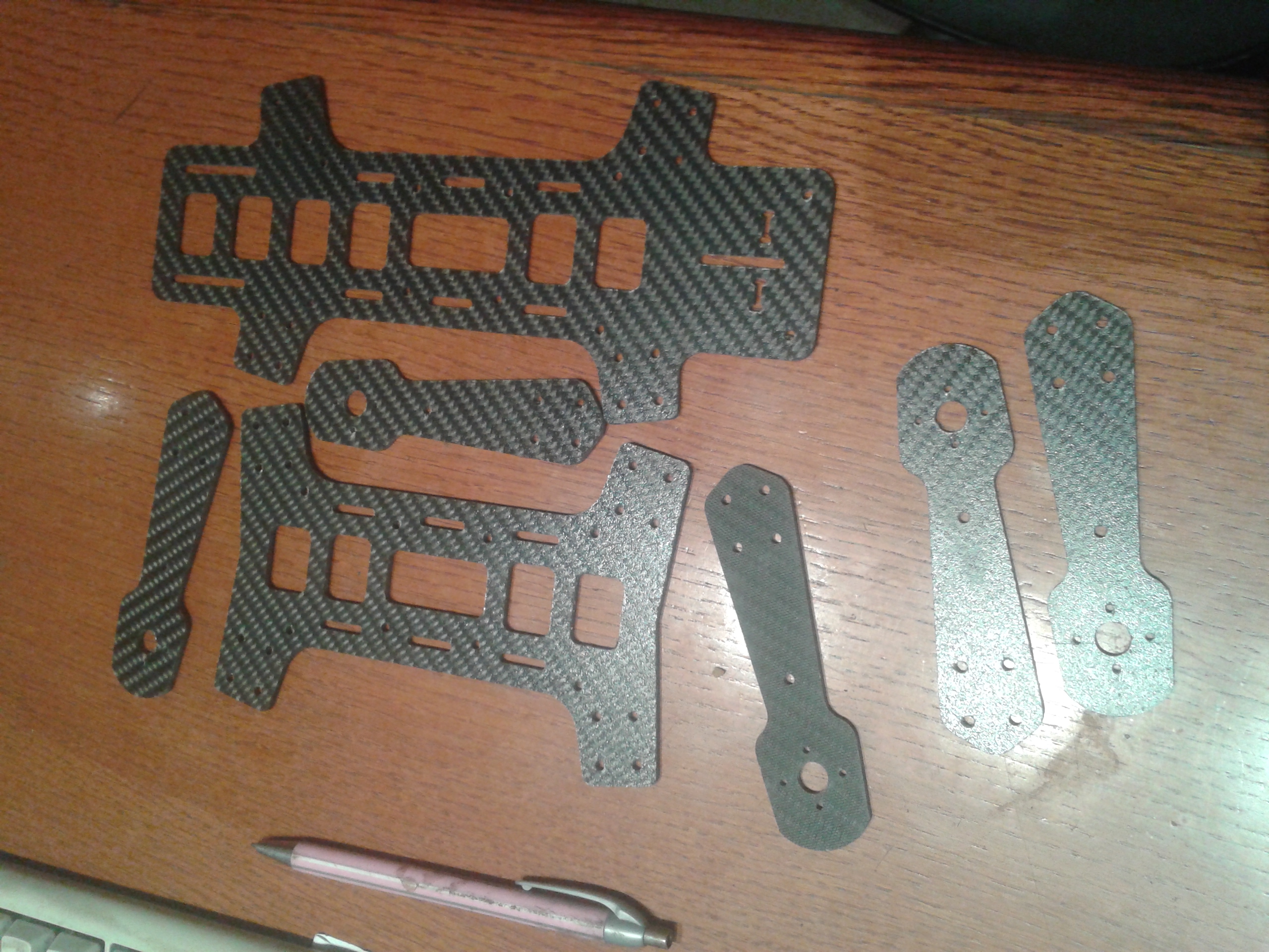

tak jsem si vyfrézoval rám na 250 multikoptéru pro 4 motory.

Peopas píše:na jakem principu funguje ta brzda?Tam jsou male celisti?A tlak vzduchu tam pujde hned plny?Nebo se bude i nejak menit,pro zmenu brzdove sily?
Je to vlastně velkej píst, kterej se přitlačí na to kolo. Druh brždění je na každém soudruhovi. Někdo to tam pustí nahulváta a kola pak šlajfujou, někdo si tam dá regulátor tlaku a nastaví optimální tlak. A takový ty fajnšmekři si tam dají el.proporcionální ventil a můžou si přibržďovat jak chtějí.
