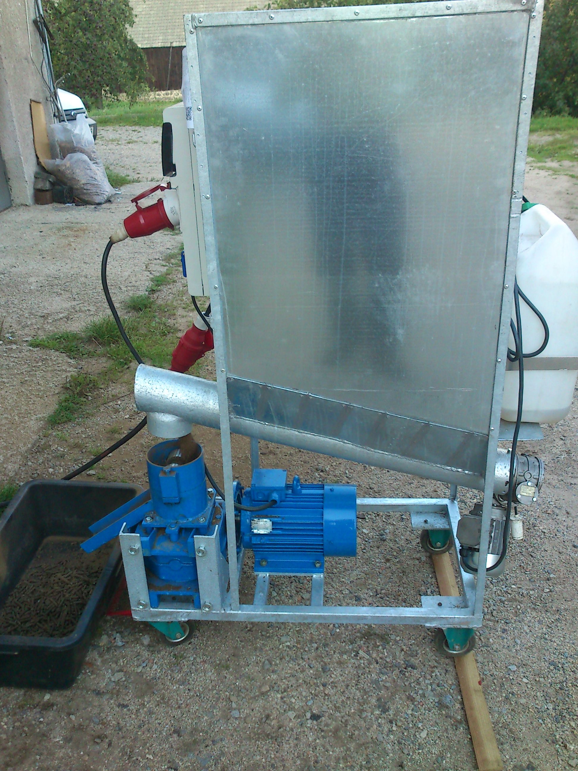

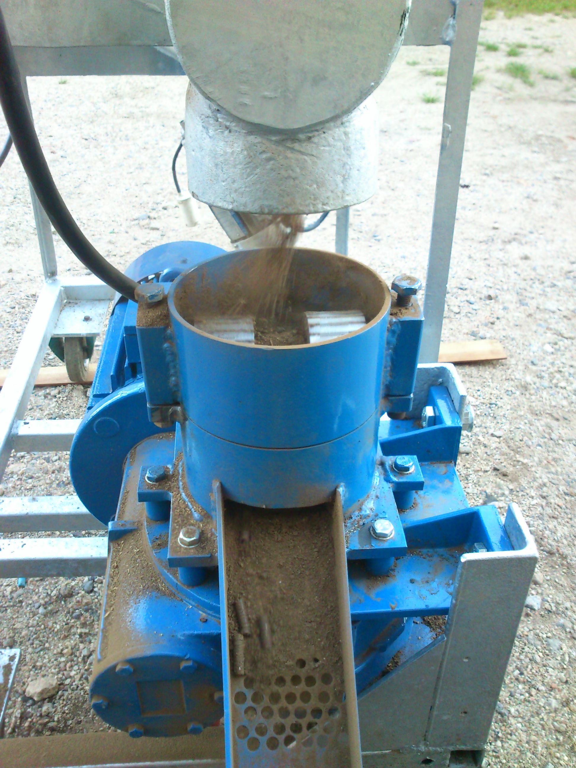

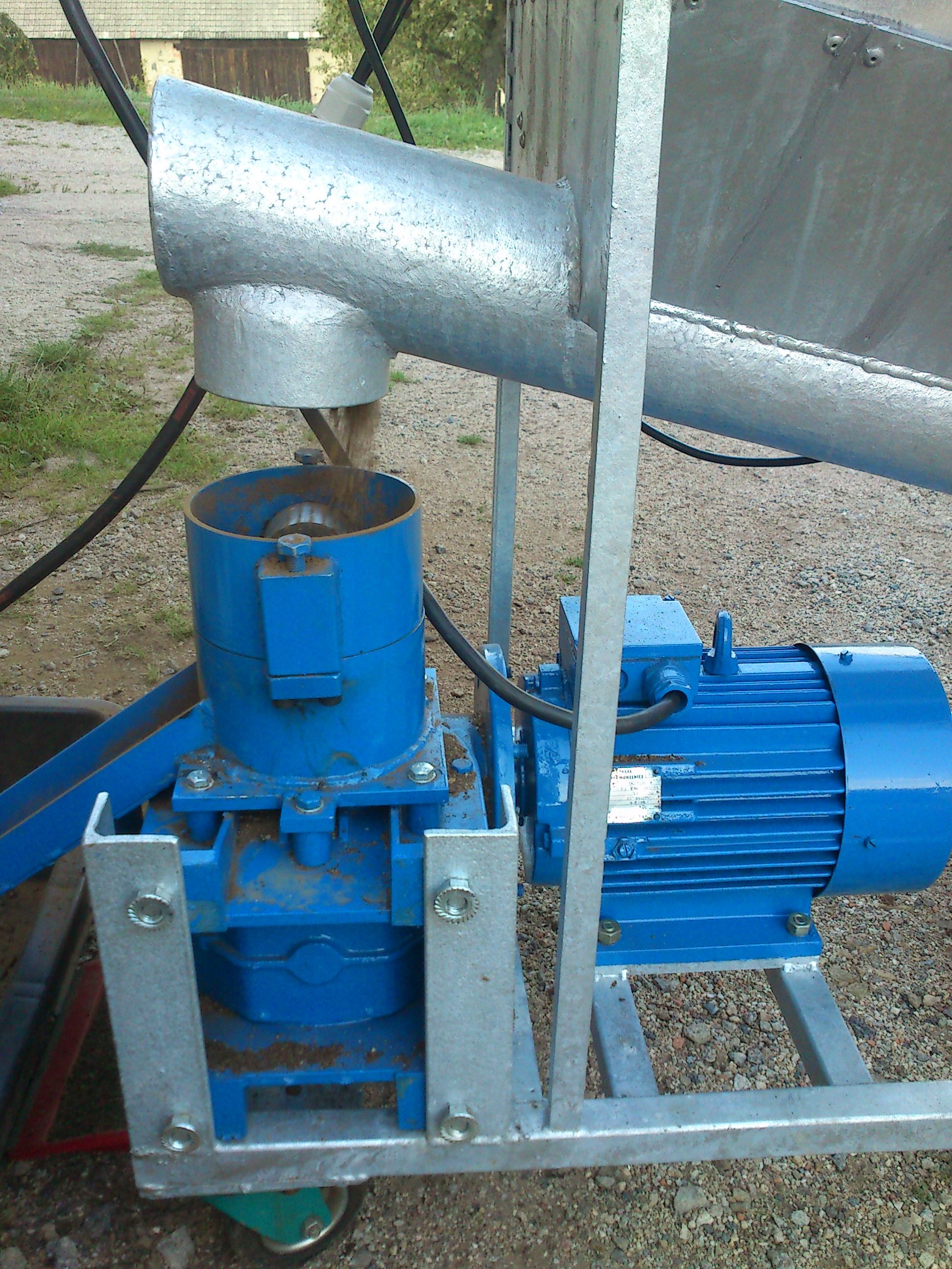

Čau,sice to není CNC ale moje nová mašinka vlastní výroby to je.
Třeba se někomu trefím do vkusu.
Jeden větší lis už mám, ale vznikla mi potřeba menšího kompaktnějšího zařízení.
Základ je solidní převodovka,která se mi podařila sehnat úplně nová za zlomek ceny.
Motor 3kW jsem dostal od sousedky za granulovaný kravinec který na lisu dělám.
Vstřikovací čerpadlo jsem před časem koupil tady od Picoma.
Rám jsem nechal žárově pozinkovat.Nerad se patlám s barvou.
Na čerpadle ještě není kryt,dodělám časem.
Video je roztřesené a useknuté,ale pro základní představu to bude muset stačit.
https://www.youtube.com/watch?v=WnF7tvh ... e=youtu.be" onclick="window.open(this.href);return false;
Zech data.
Matrice 120mm
Motor 3kW
ot/matrice 100ot/min
výkon cca 40kg/h dle materiálu
základní komponenty
základní komponenty

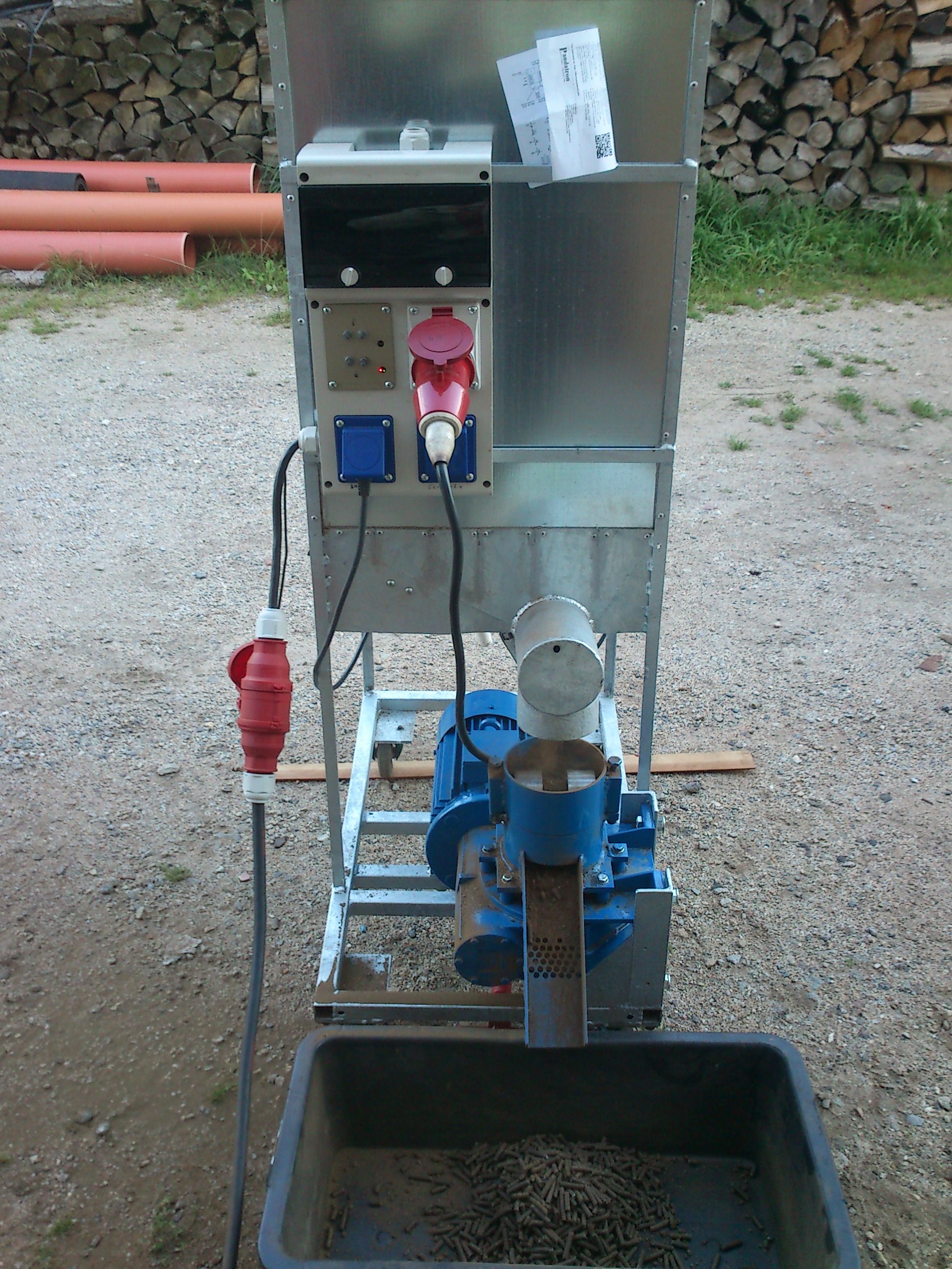

Jako elektrikáře mě pobavilo to řešení, zřejmě přívodního 5ti žilového kabelu :D
Gor88
Příspěvky: 159
Registrován: 1. 12. 2011, 4:58
Bydliště: Vysočina
13. 10. 2014, 10:11
To víš 5 žíla nebyla a v zásuvce nulák taky ne.Musel jsem si nulák natáhnout z vedlejší zásuvky 220V do 380V.
Potom jsem si ke kabelu přistehoval ještě jeden souběžný vodič,ale ten na videu není vidět.
Mám to zapnuty na krátký kabel který dosáhne jen před vrata garáže.
V rozvaděči mám zdroj 12V pro Timrel a relátka a ten chtěl nulák.

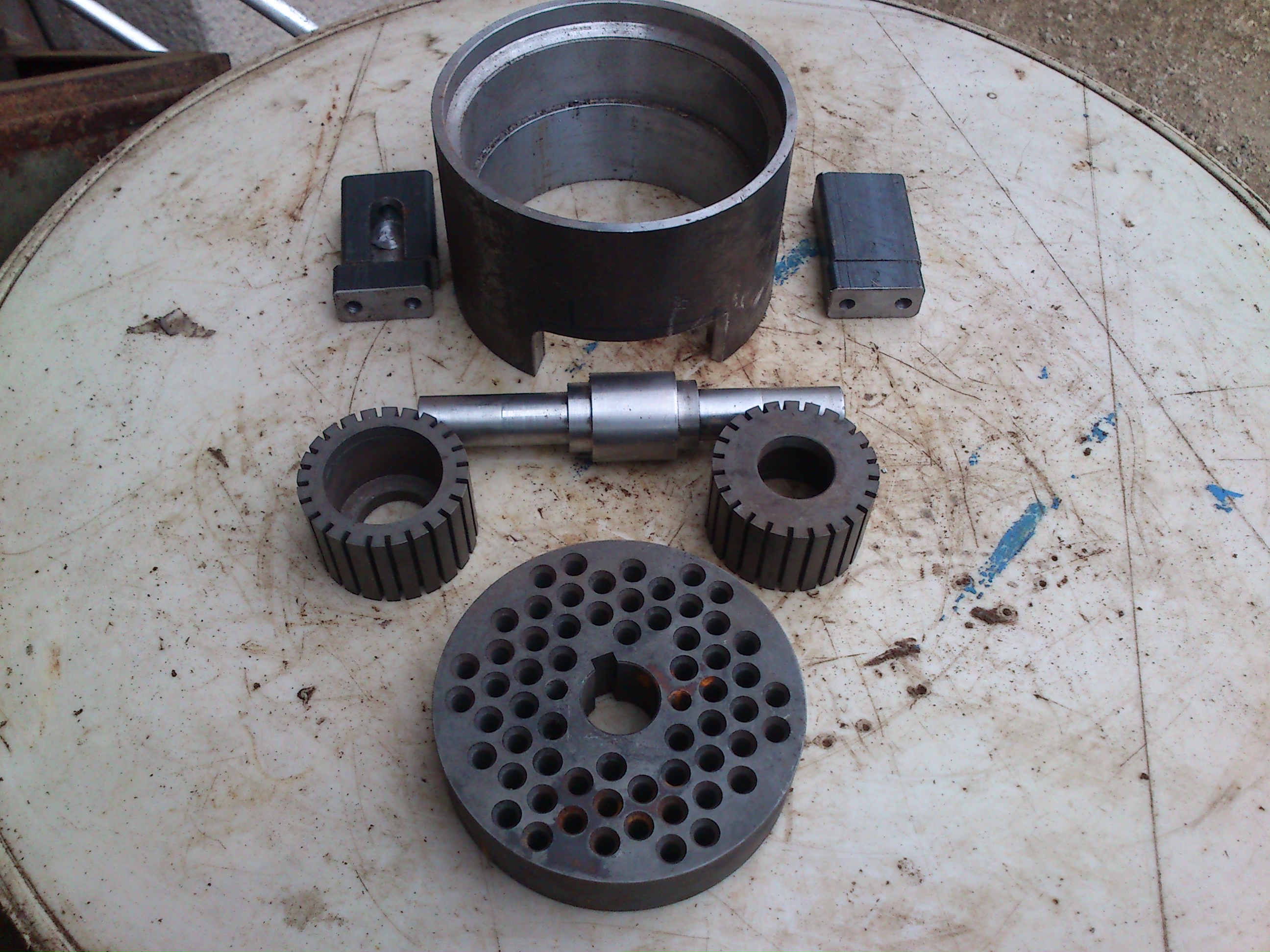

Peletovací lis je celkem jednoduché konstrukce.
Jde o rotační matrici ve které jsou kuželové díry,nad matrici se odvalují dva i více drážkovaných válců.
Na válce a matrici se sype nadrcený materiál a válce ho zajezdí pod sebe do otvorů v matrici.
Poháněná je pouze matrice , válce se jen odvalují.
Naboku lisovací komory jsou dva šrouby, kterými
se přitlačuje hřídel válců proti matrici.
Protlačováním materiálu přes matrici vznikne teplo, které uvolni Lignin což je přírodní pojivo, které drží pelety pohromadě.
Matrice se ohřívá pouze třením, bez přídavného ohřevu jako je tomu u briketovacího lisu.
Peleta ihned po vylisování nemá konečnou pevnost , té se ji dostane až po vychladnutí.
Na lisování se používají různé materiály ,jdou lisovat pelety na topení z pilin , agromateriálů, odpadního papíru.
Jdou lisovat krmné granule pro chovná zvířata a ryby z obilnin a pícnin a lisují se různé druhy hnojů pro komfortní hnojení ,lisují se i granule na trávení hlodavců ,ale i třeba chmel. Já osobně nejčastěji lisuji granulovaný čistý kravinec na hnojení.

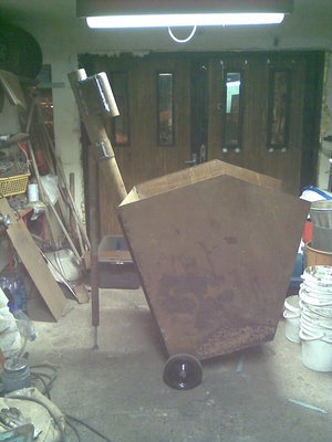

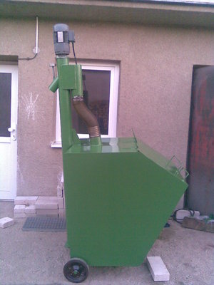

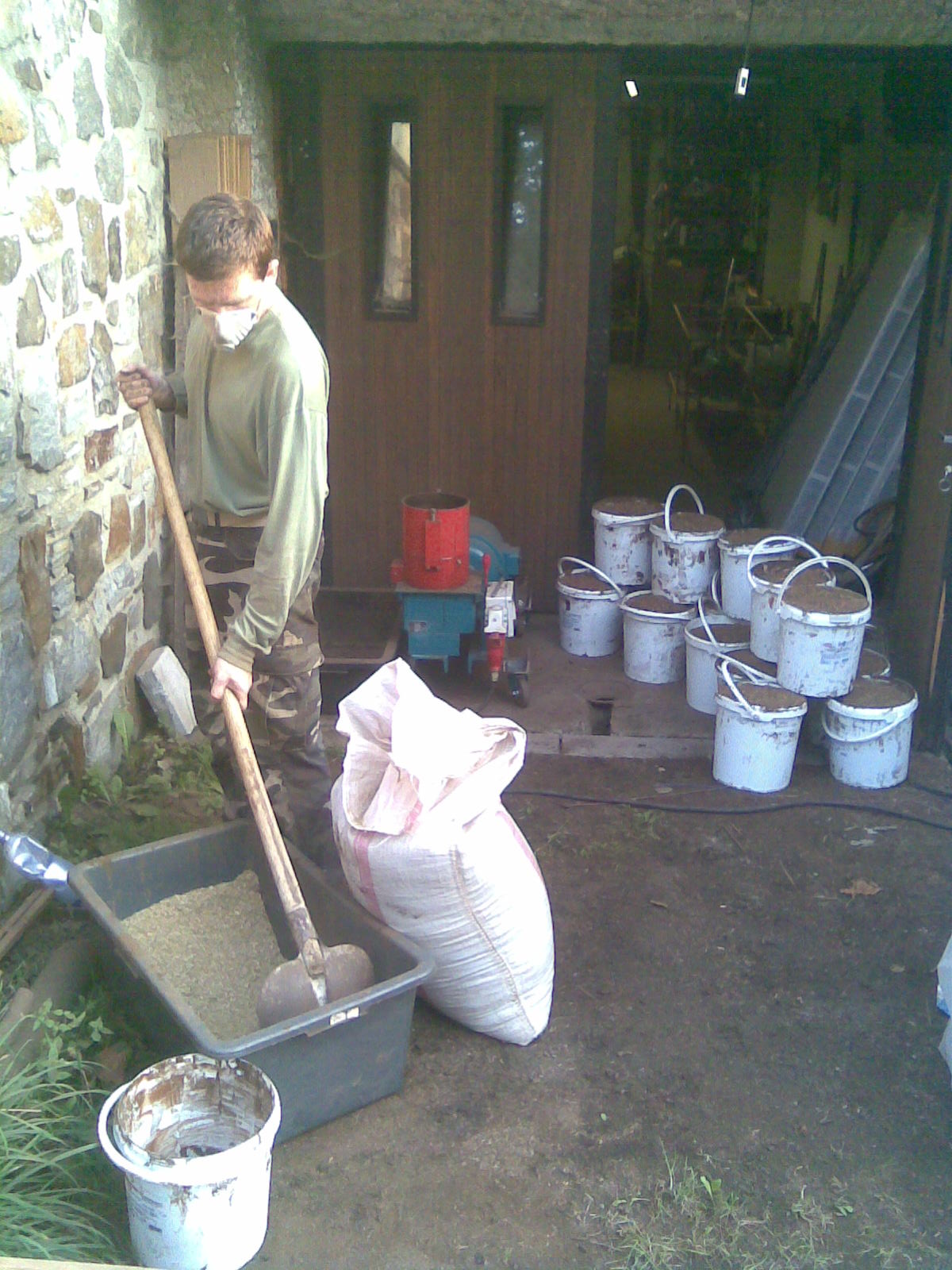

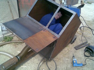

Když jsem si pořídil první lis, tak jsem první týden nebyl schopný vyrobit solidní peletu.
Materiál jsem sypal ručně z kýblu a dovlhčoval rozprašovačem.
To byl děs.
Celá peletovací linka je hrubě nad moje možnosti, tak mi nezbylo než si ji začít dělat sám
kruté začátky bez podávacího zásobníku
výroba prvního zásobníku

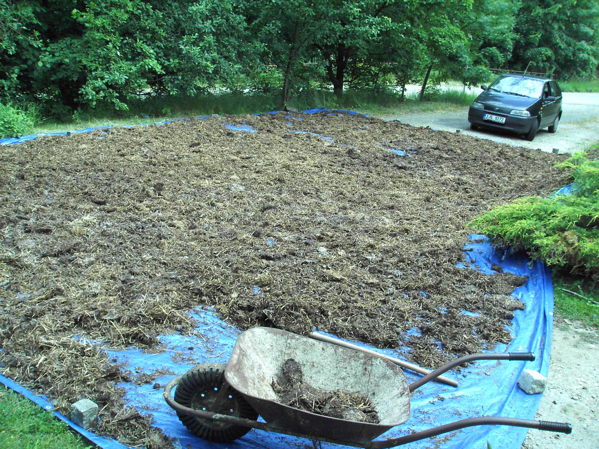

sušení koňského hnoje

Já dělám pelety průměr 6mm.
Na tomhle lisu se točí matrice 100 ot./min k nim pak upravuji matrici.
Kužel matrice bude zhruba stejný jako u jiných otáček, ale bude se lišit v délce matrice. Prvně matrici provrtám durch, vrtákem 6mm a pak si zahloubím kužel.
Matrici si udělám třeba 28 mm silnou a kužel bude mít velký průměr 7,5mm do hloubky 10-12mm na dorazu, ať jsou všechny stejný.
Materiál použiji 12050 a nechám si matrici zakalit jen na 45hrc, to proto abych ji mohl ještě v soustruhu zakracovat a nevymlátil si moc soustruh.
Teprve až vyladím matrici ,udělám druhou buď cementovanou , nebo z nástrojovky 19 315.
První zkušební matrici dám do lisu a zkouším co se bude dít, většinou se kužel a matrice naplní materiálem a třeba i kousek povyleze z druhé strany.
Pak už se nic neděje, to znamená matrici vytáhnout , zakrátit ze spodní strany a zkoušet znova.
Nejde to moc rychle , matrice v lisu pálí jako čert. Taky zarovnávat zakalenou matrici v přerušovaném řezu je rambajs.
Většinou jak se dostanu pod 25 mm délky začnou sporadicky vypadávat první hodně tvrdý pelety.
Ještě matrici zakrátím a kolem 23mm už to bývá O.K.
