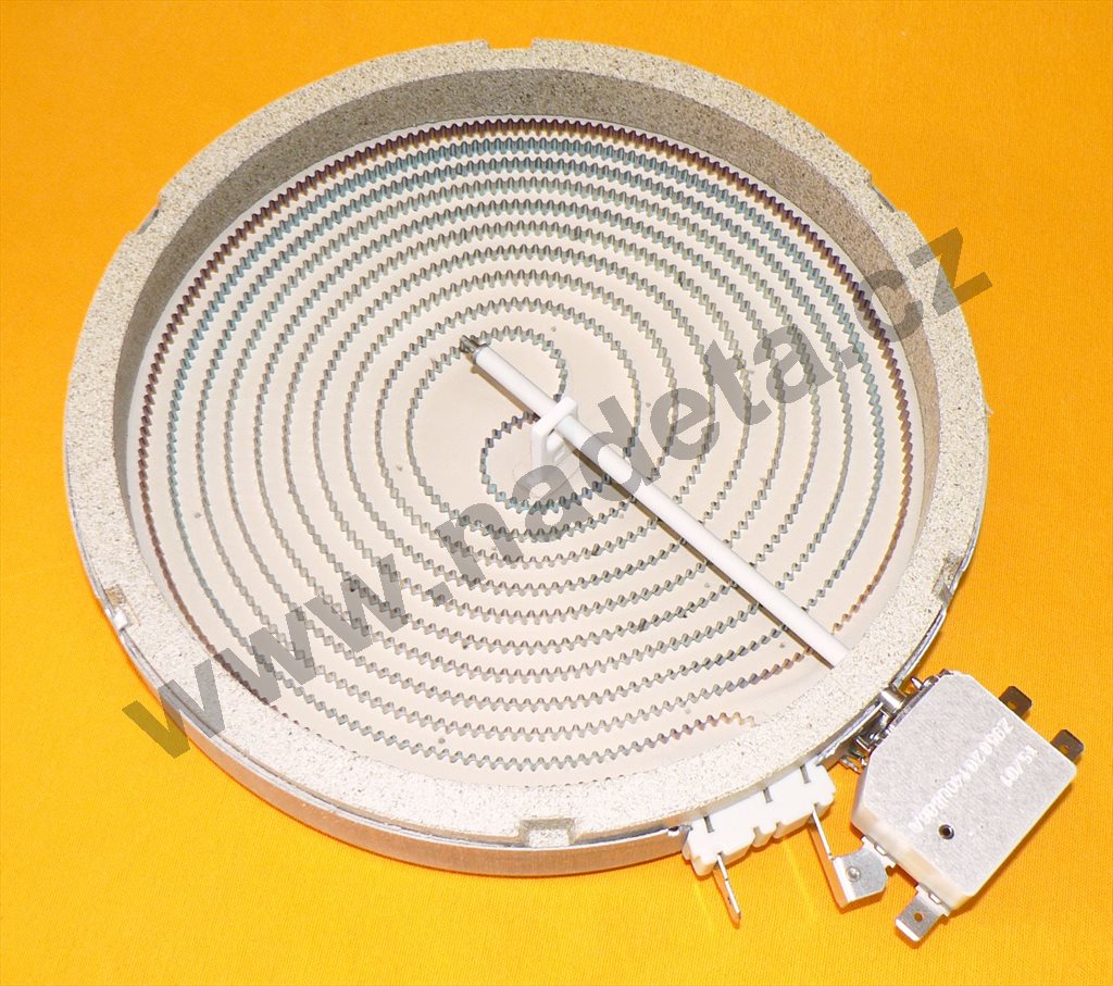

lubbez
Příspěvky: 3473
28. 11. 2014, 7:58
Minulej rok jsem opravoval kamarádovi cínovací lázeň, měl tam vypálený patrony, který samozřejmě nešly vyndat. Po docela dlouhým vymýšlení jak???? Jsem koupil na netu náhradní 600w plotýnku ke sporáku za 130 korun a bylo po vtákách. Na varnu bych použil 4 x 1000w a hotovo. Topné patrony bych prodal. Teď mě napadlo, že pokud bys nehledal obyč. topnou desku, ale gastro, tak tam průměr těch 38 cm určitě najdeš hotový.
misour
Příspěvky: 52
Registrován: 25. 7. 2013, 5:55
28. 11. 2014, 10:15
Ano na.plotynky jsem.koukal bud jsou tak udelane ze nevim jak bych napasoval nebo nemaj ten vykon. Gastro pplotynky jsou ale vykonove co nemuzu pripojit na jednu fazy potrebuji mit pripoj pro 2faze jak jsem psal tak poptipade zmenim patrony
