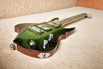

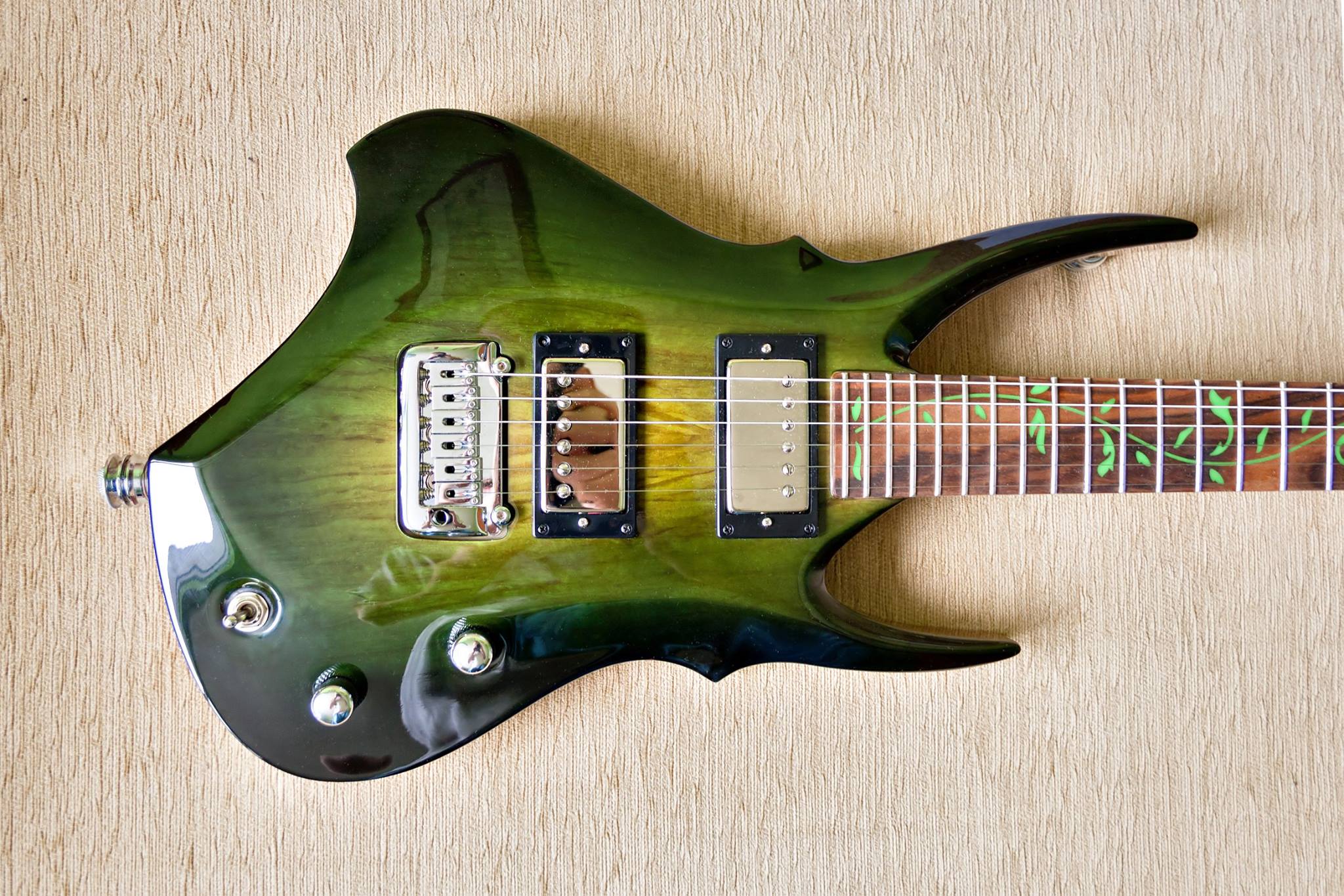

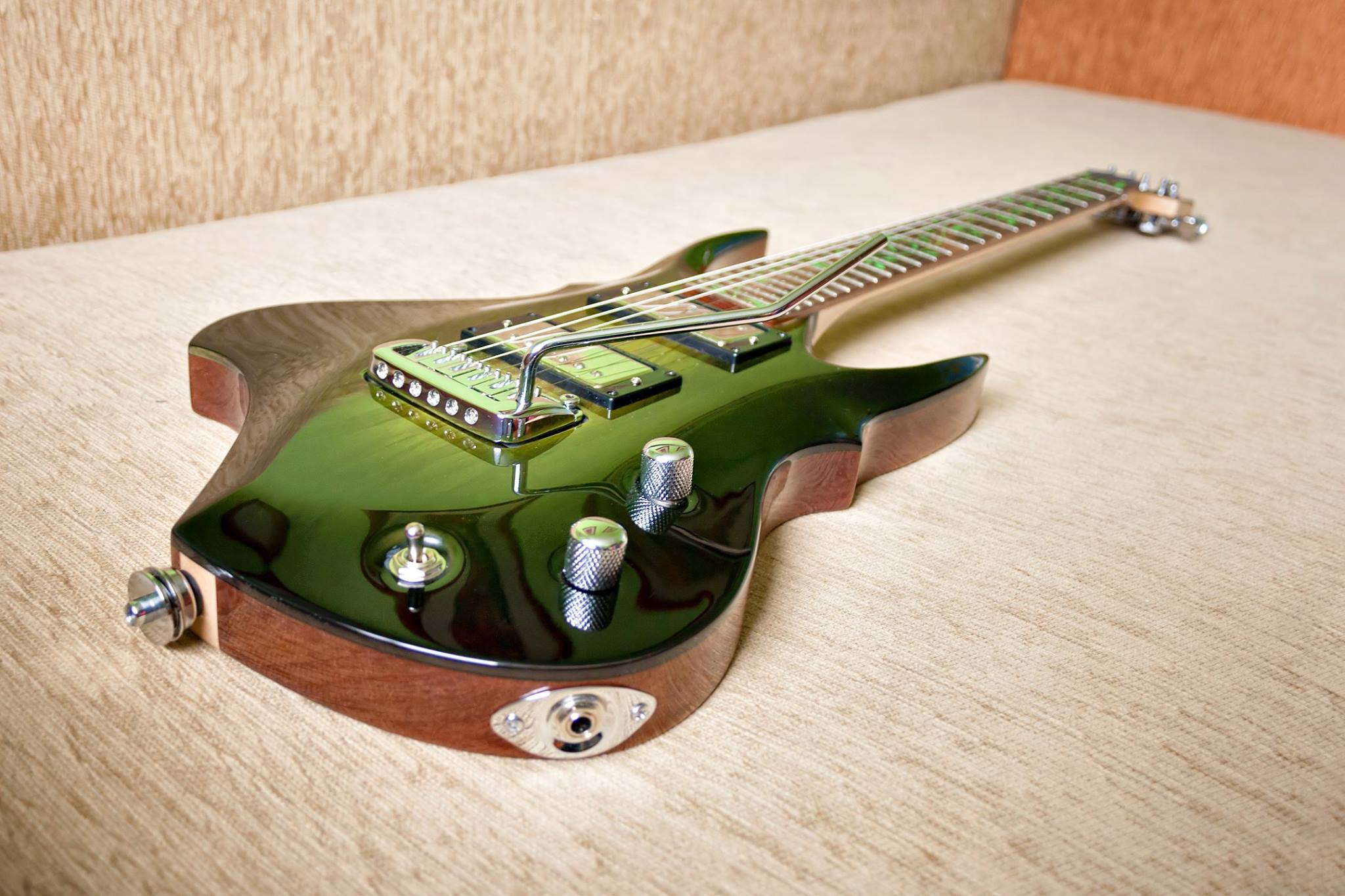

Chalani neodlievali ste niečo z epoxidovej živice alebo niečoho podobného? Mám vyfrezovany ornament na hmatníku a chcel by som to vyliat niečím ako je epoxid a do modra to dotonovat ale čo mám doma epoxy 1200 robí bublinky a je strašne husté na odlievanie. Čo by na to bolo vhodné? Nemusí to byt epoxid ked poradíte niečo lepšie
filla
Příspěvky: 3523
Bydliště: Brno
3. 12. 2014, 1:56
podivej se co nabizi ebalta
BIGG
Příspěvky: 125
Registrován: 31. 1. 2012, 9:42
Bydliště: Sedlište u Frýdku Místku
3. 12. 2014, 2:32
"epoxy 1200 robí bublinky a je strašne husté na odlievanie" na to je jednoduchá rada, epoxy zahřát na cca 40-60 °c a je z toho téměř vodička, na bubliny použít odsávání (vakuovačku)
Francotirador
Příspěvky: 1172
3. 12. 2014, 4:02
Prověřit čím se zalévá bižuterie (nebo klíčenky). Kdysi jsem po tom pátral a 1200 to určitě není - teď už se nemám koho zeptat (i když ano, ale na odpověď bych si musel počkat - jak moc to hoří?)
Si vybavuji, že některý věci se zalévají sice za studena (bez zahřátí), ale vytvrzování probíhá při odstřeďování (nevzpomínám si proč). Odstředivku na celej krk (hmatník) si nějak představit nedovedu :lol: .
Pepa z depa
Příspěvky: 1779
3. 12. 2014, 5:12
čau, můj oblíbenec na YouTubu teď vyléval krasně tohle http://youtu.be/Kmt2U1NN5Rg?t=6m23s" onclick="window.open(this.href);return false; načasoval jsem přesně jak ukazuje krabici, tak pohledej :D ... mmj. opět laťka výš, krása 8)
P.S. Bublinky se horkem (horkovzduška) roztáhnou a prasknou ... taky na videu
pavlaxy
Příspěvky: 1885
3. 12. 2014, 5:36
Ahojky :D :P
Na krk kytary navlékneš igelitový rukáv a nad místem zalévání navlékneš pod igelit kus trubky (aby se rukáv nepřilepil) vše řádně zagumičkuješ a vložíš také odsávací trubičkuu tu připojíš na vývěvu-stačí i kompresor z lednice je na něm přípojka která je spojená s tím obalem a saje.....
Kdysi jsem tak dělala figurky kámasutry-kamarád je přivezl z Indie řezané z mastku celou kolekci jsme okopírovli do lukoprenu :)
Ještě k materiálu dodám že jsme přešli z CHS-epoxy 1200 na polyesterovou pryskyřici kvůli ceně a zkoušeli nejrůznějčí plnidla a barviva včetně vysušeného "lógru" z kafe :twisted:
Na odznaky se používá místo drahých smaltů a vypalování jen vybarvení a takzvaná uzavírací "čočka" což je kapka polyesterové pryskyřice je ve slabé vrstvě čirá jinak mívá nádech po urychlovači do fialova což u laminátů nevadí....
ivčo
Příspěvky: 295
Registrován: 11. 2. 2007, 5:17
Bydliště: Slezsko
3. 12. 2014, 6:39
kašli na vakuování, je to zbytečně komplikované, toto mám vyzkoušeno, funguje naprosto dokonale http://modelovaci-hmoty.heureka.cz/pebe ... 50g-gedeo/" onclick="window.open(this.href);return false;
určitě najdeš i levnější matroš, ale zase bývá ve větších baleních, myslím, že tam někde mají i nějaké tónovací barvy
BTW ty tvoje kytary jsou prostě naprosto úžasné, hluboká poklona MISTŘE
1mulen1
Příspěvky: 411
Registrován: 16. 3. 2010, 7:34
Bydliště: Hradište pod Vrátnom
5. 12. 2014, 8:03
Velmi pekne ďakujem všetkým za rady :) cez víkend začínajú pokusy :)

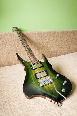

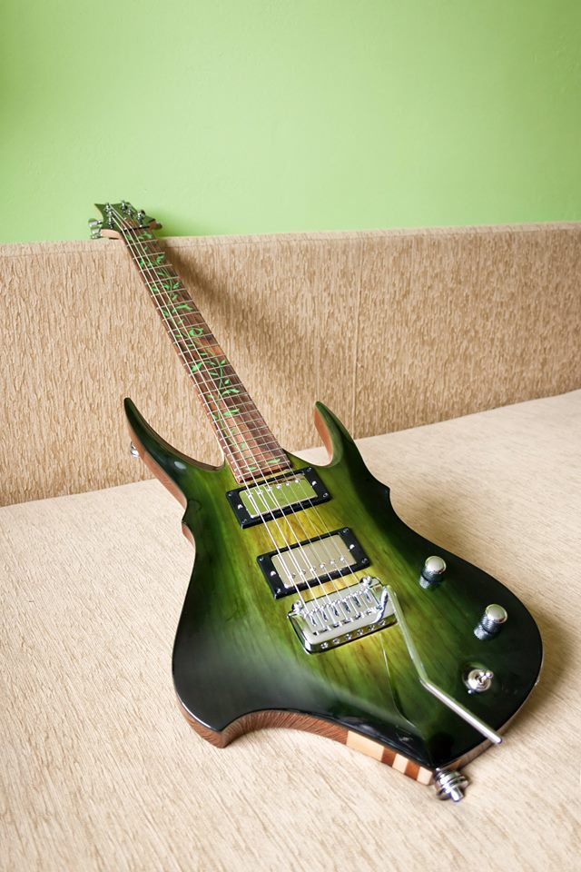

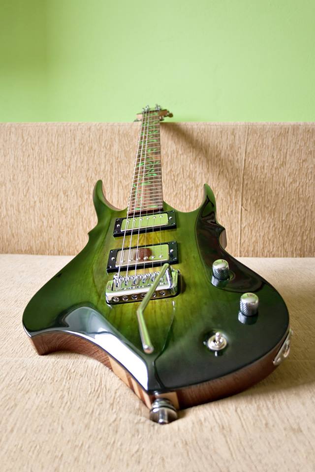

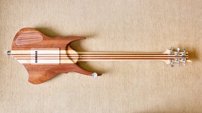

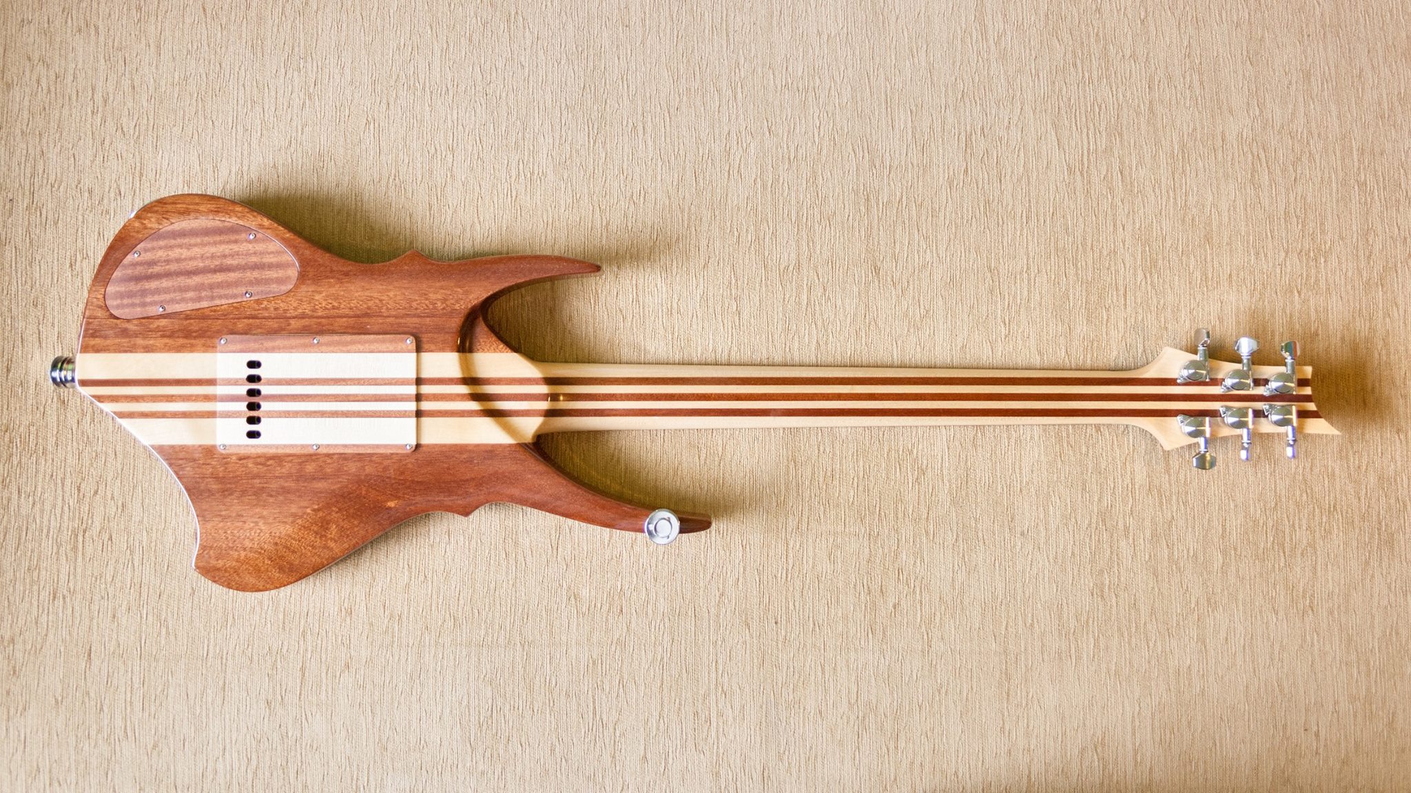

Tak chalani gitara odovzdaná majitelke :) Zatial je podla slov velmi spokojná :) uvidíme jak bude časom :) a ivčo mal pravdu Gedeo živica fantasticky sa rozlieva dá sa krásne tonovat a nerobí bublinky a vyschne uplne do tvrda :) Posielam fotky hotovej gitary
