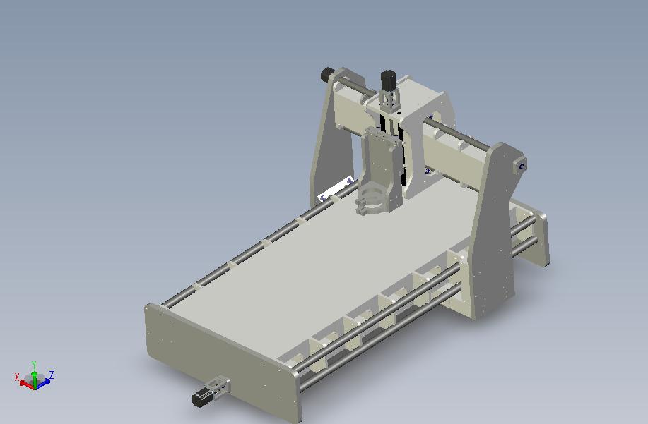

Dobrý den, rád bych si postavil cnc frézku pro použití v modelařině.. takže převážně dřevo a balsu. Narazil jsem na tady tyhle stránky - www.buildyourcnc.com. zajímal by mě Váš názor ta tuhle konstrukci, jestli to má vůbec nějakou šanci nějako dobu fungovat (hlavně to vední z Al profilů).

Ty to chces opravdu delat ze dreva? A jinak se mi zda ze ty bocnice na Xose nebudou dost tuhy. Celkove se to zda dost slozity.

No mě ta mdf nepřijde až tak špatná - už jsem z toho viděl více frézek - spíše mi jde o to vedení s těma ložiskama - jestli se to brzo nevychodí. Já bych tu frézku postavil o něco menší než co je na tom webu.

Já jsem kdysi uvažoval také o stavbě z MDF a tehdy se mi líbil tento model. Tak jen tak pro názornost. Na YouTube je mnoho videí, jak to funguje. Pokud bude zájem, mám i komletní výkresovou dokumentaci ve formátech STL, Sketchup, DWG, SolidWorks a Pro-E. Manuál přikládám.

Ja preferujem konštrukciu z MDF, tež staviam niečo podobné, v tejto konš. je použité i myslím HDPE ("plast", "silon"), išel by som do toho iba s CNC frézou. Pre túto konš. je potrebné aby diely boli presné, pretože není možné dorovnávať vedenia sú položené napevno na podperách aby sa tyče neprohybaly .... Skratka podľa mňa je to náročne na prestnost, aspoň na mňa, po mojich skusenostiach ...
