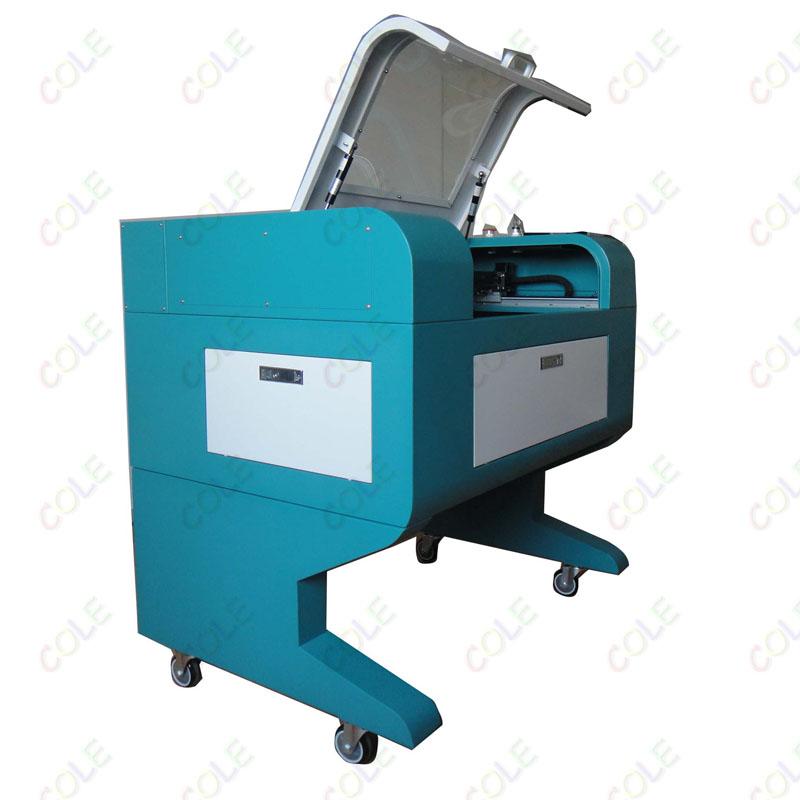

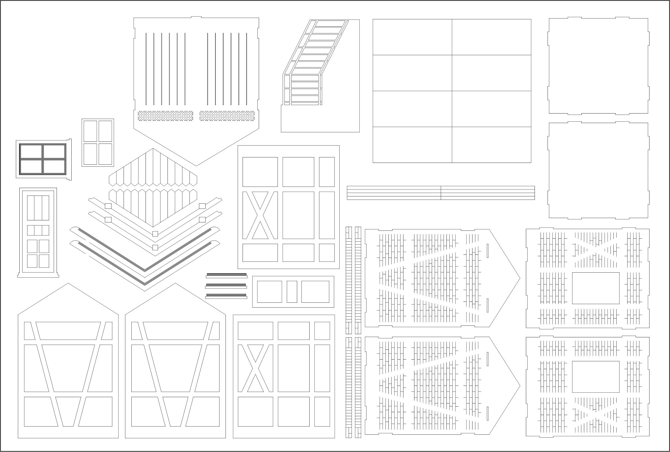

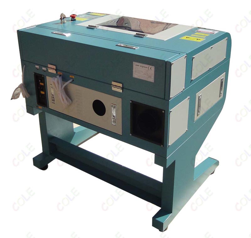

Neuvažoval, nebo zkoušel jsi CO2 Laser ? Pokud by ti nevadil tmavý okraj na výrobku.
Cca 2,5 roku pozpátku jsem mněl CO2 gravírku 550 x 400 mm dovezenou z Číny, v té době stála 2600 Euro včetně roštu a otočného přípravku na flašky.
Dnes už bude buď levnější, nebo lepší v té samé ceně.
Chodila celkem schopně. Řezal jsem s ní mimo jiné i 4 mm překližku - na 2 průchody. Na jeden to šlo také, ale 2 jsem dával pro jistotu.
Rychlost byla cca 2 - 3 minuty na uvedeném formátu zaplněném zcela obrazci.
V příloze je gravírka a zhruba obrazce, které jsem pálil.
