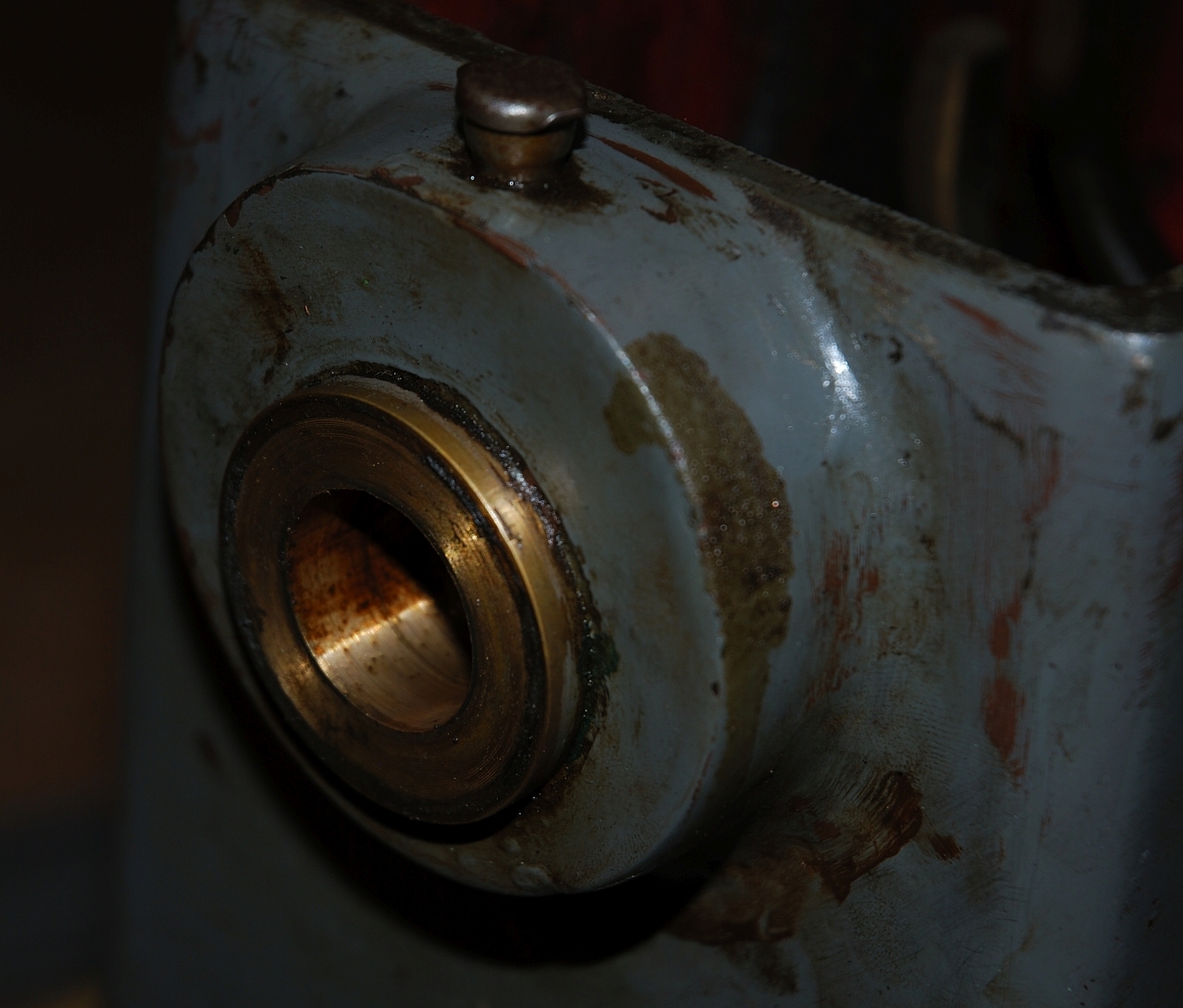

Tak se mi konečně povedlo rozebrat tu kličku . Jak radil tumlik, "na zkoušku" jsem do toho nejasného kroužku klepnul.
Nic zásadního se nestalo. Jen se na té straně kde jsem do toho klepnul objevil zřetelný obrys toho kolíku a na protější straně se nestalo nic.
Takže kolík tam byl ale bohužel naraženej do slepý díry a nebyl kuželovej ale válcovej rýhovanej s průměrem 3 mm. Jeho zbytek mi zůstal na vrtáku
potom co jsem ho odvrtal :mrgreen:
Příspěvky: 7568
12. 12. 2014, 6:29
K_73 píše: Takže kolík tam byl ale bohužel naraženej do slepý díry a nebyl kuželovej ale válcovej rýhovanej s průměrem 3 mm. Jeho zbytek mi zůstal na vrtáku
jinými slovy - konstruktér/výrobce nepočítal s tím, že by někdy bylo nutno ten spoj rozebírat

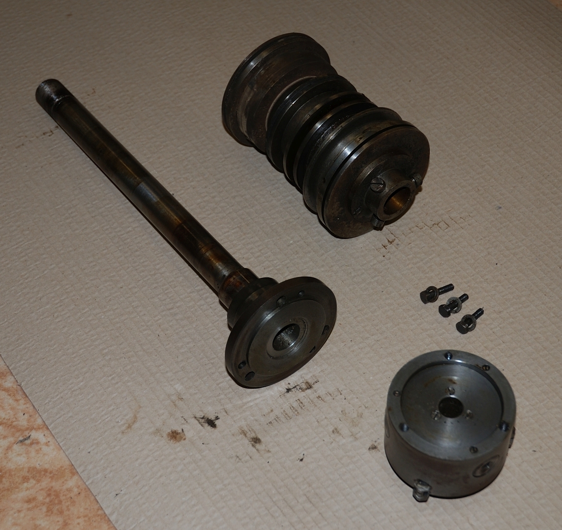

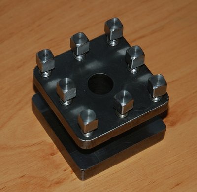

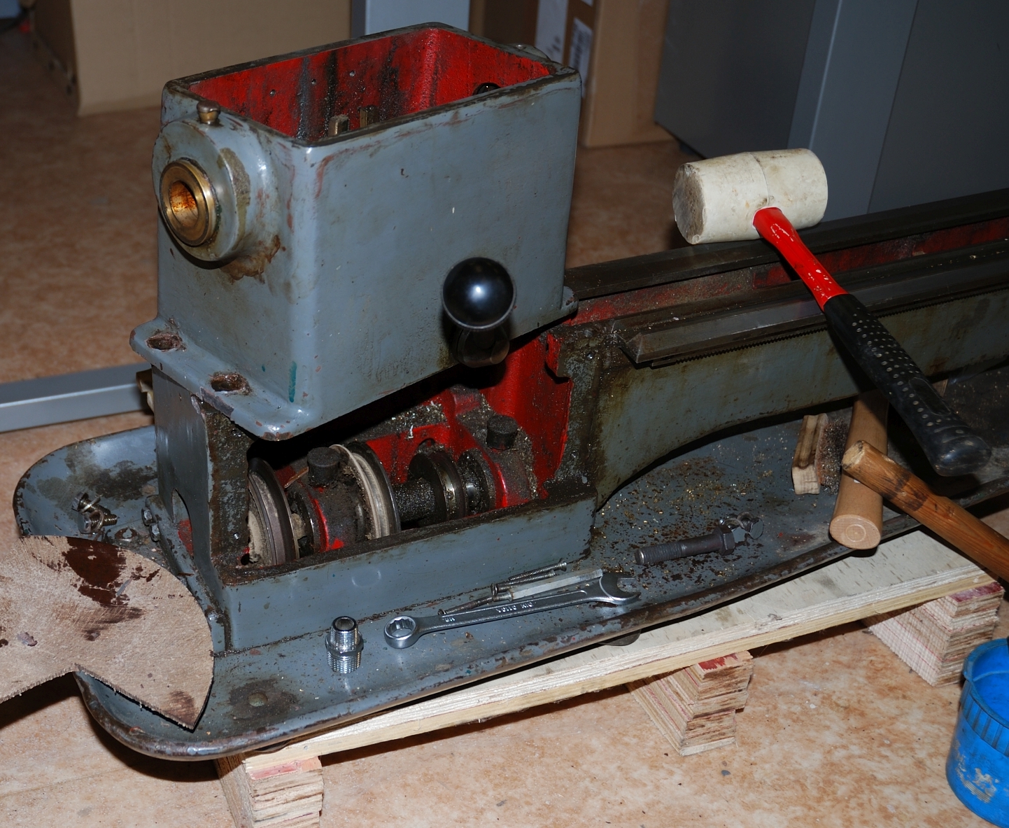

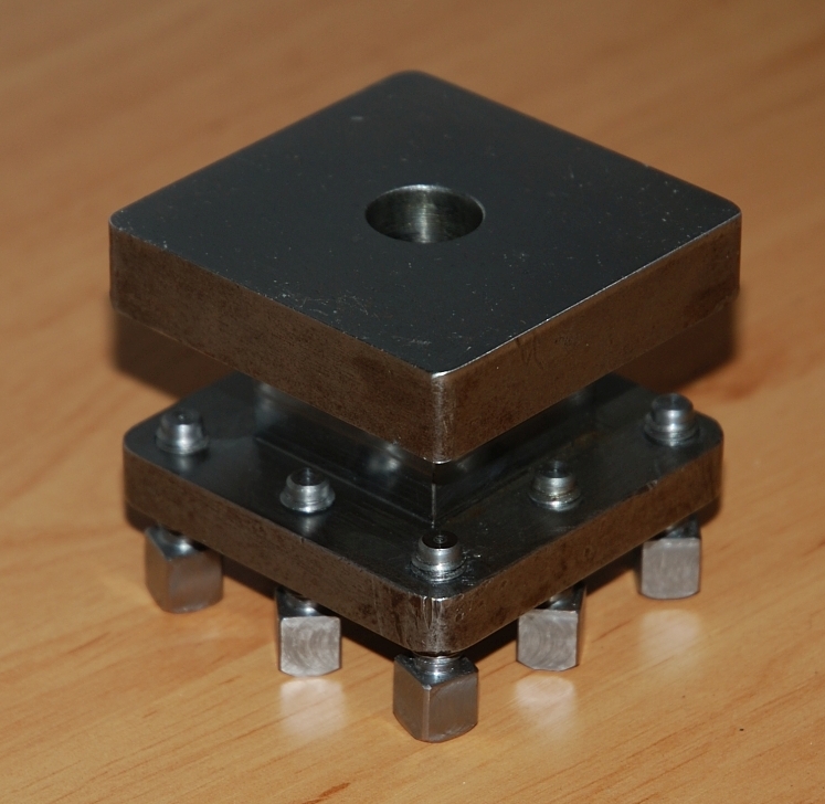

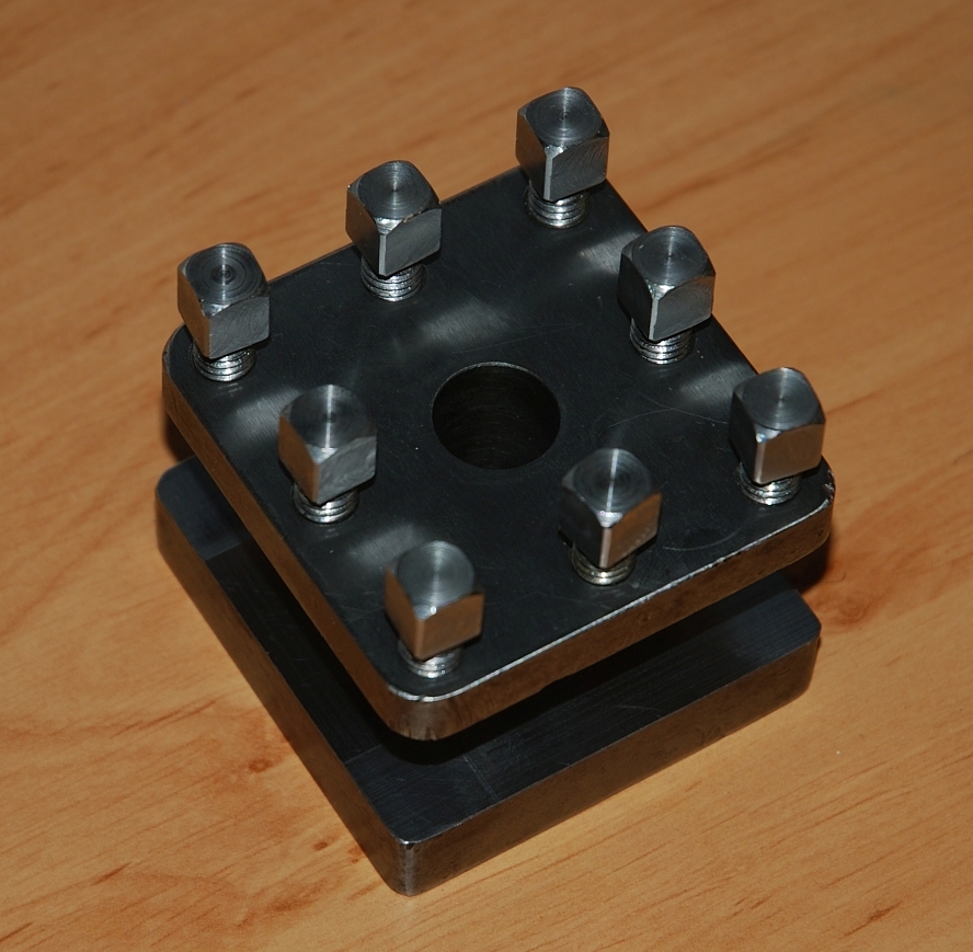

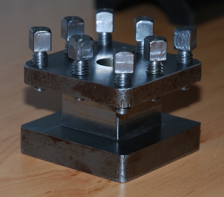

Nožová hlava s přebroušenou spodní a horní plochou, ofrézované dosedací plochy nožů + nově vyrobené šrouby.
Už se pracuje na nových metrických posuvech příčného a podélného supportu (šroub TR 10x3 + nové uložení)
Ale mám na to nějak míň času než jsem předpokládal :) Ještě pár fotek z rozborky.

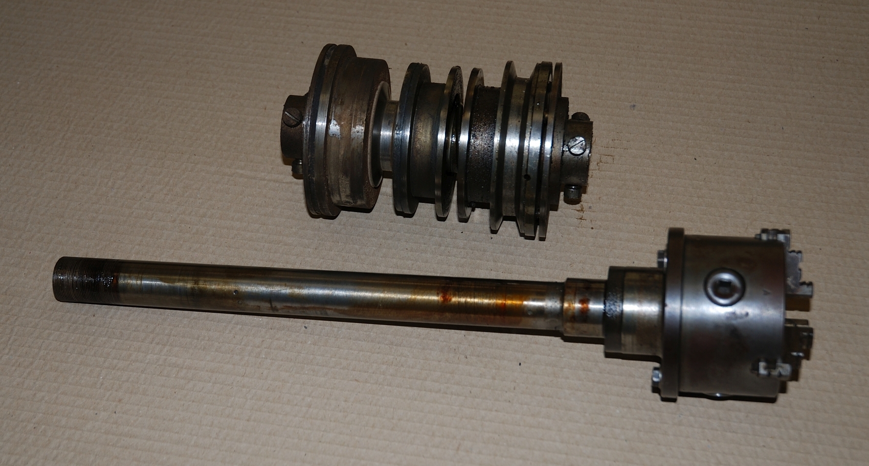

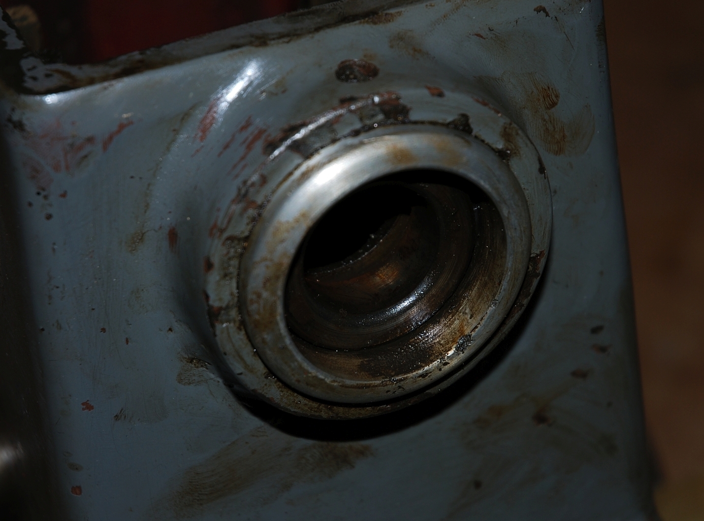

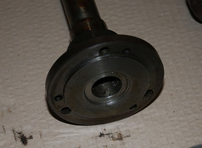

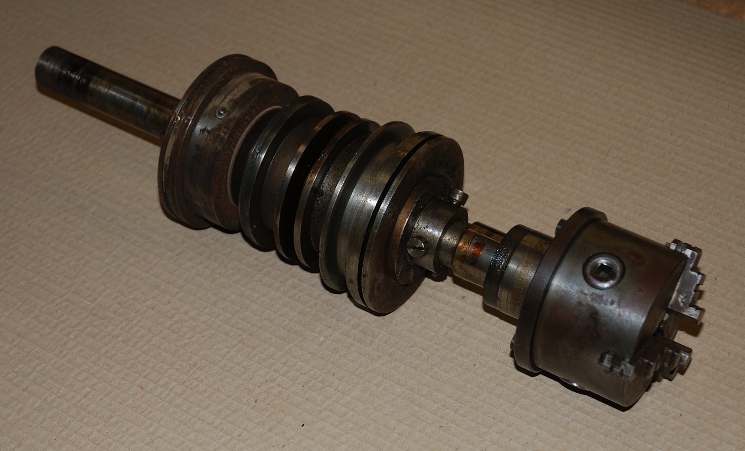

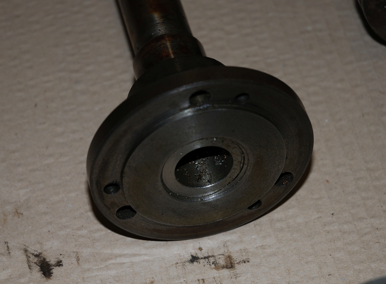

Celkem mě překvapilo uložení přední části vřetena v kuželíkovém ložisku. Čekal jsem tam bronzové pouzdro.
A podle mě tam chybí nějaká ucpávka (filcový kroužek nebo něco takového) v tom "duralovém" kroužku, aby do toho ložiska nepadal bordel.
Vzadu klasika, bronzové pouzdro + axiální ložisko.

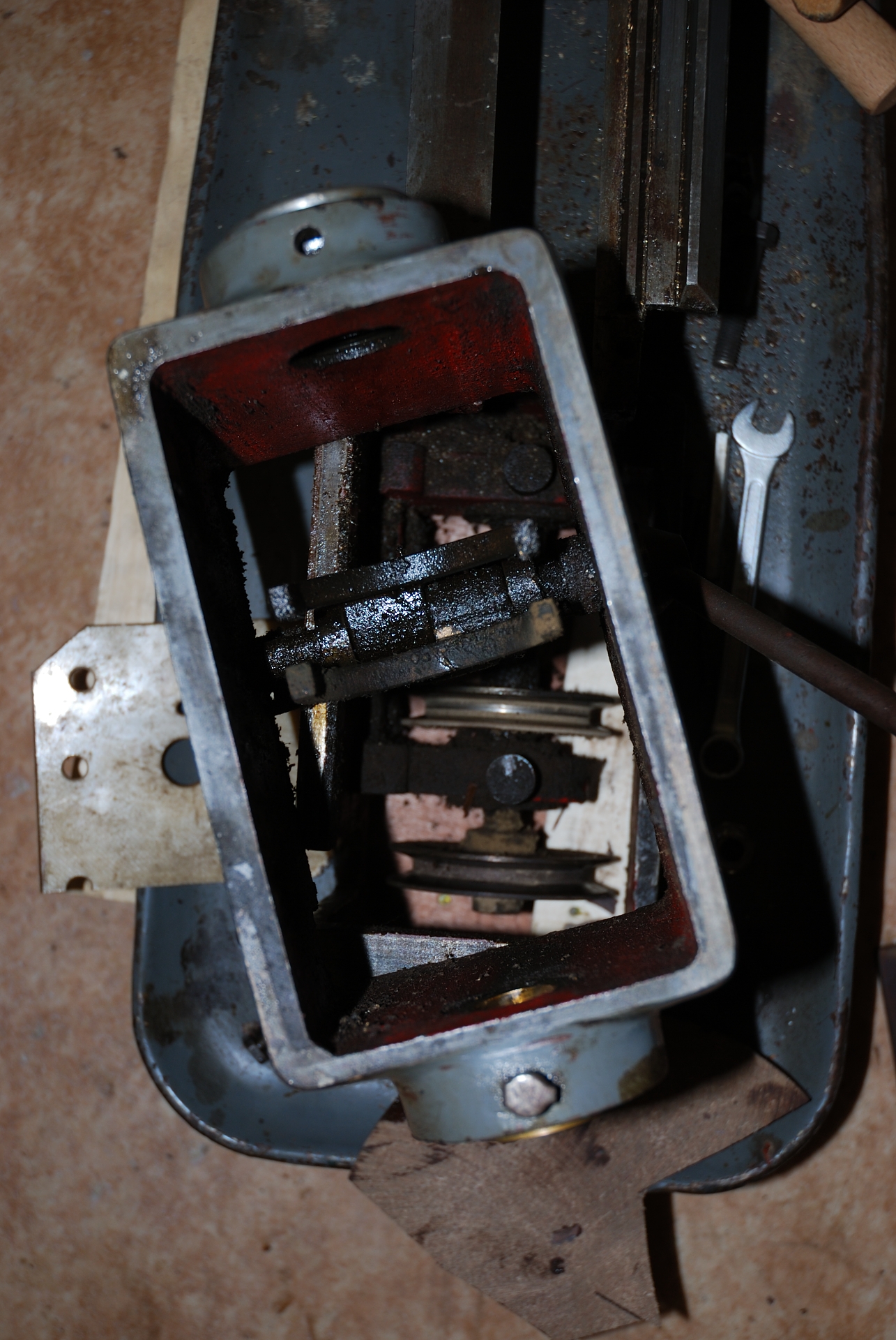

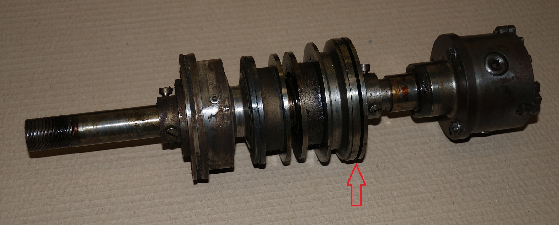

Dvourychlostní řemenová převodovka má dvě třecí spojky. Na té pravé chybí obložení viz foto.
K_73
Příspěvky: 263
Registrován: 10. 4. 2014, 5:43
18. 1. 2015, 10:06
Dneska jsem se snažil rozhodit tu sestavu dvou řemenic a třecích spojek co byla nasazená na vřetenu a po dvou hodinách jsem od toho utek s výkřikem "nebudu to dělat!!" :lol:
To je dobrej ježek v kleci. Podle mě když to vymejšleli tak museli soutěžili v tom jak to navrhnout tak, aby se to nedalo rozebrat :)

Ahoj,ten filc už mám na větším Zelendovi taky vyjetý.Ono to spíš rozhazuje olej ven,když člověk mžourá z boku na univerzálu tak má potom čárku na rameni-rychlý pruh... :)
