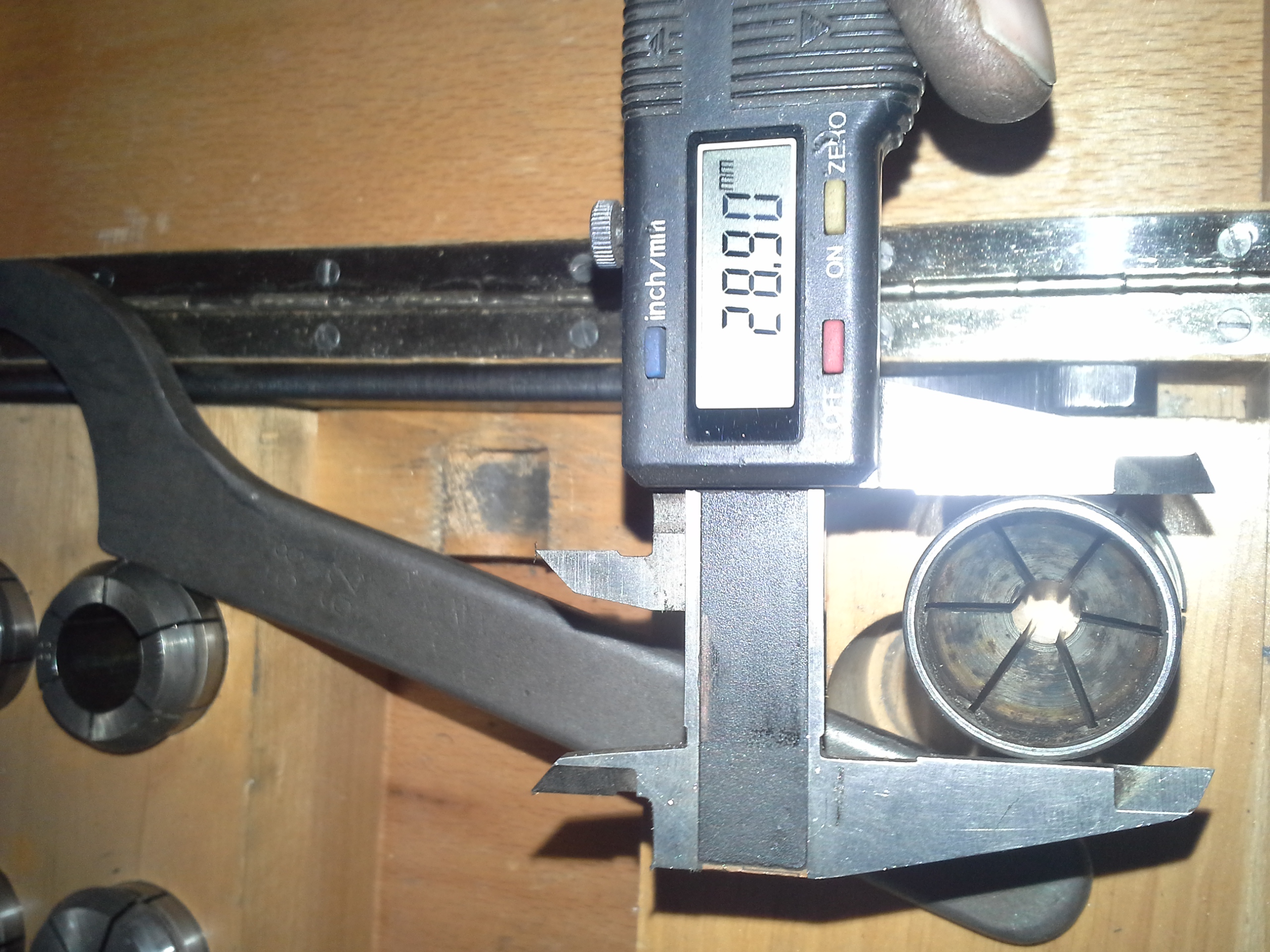

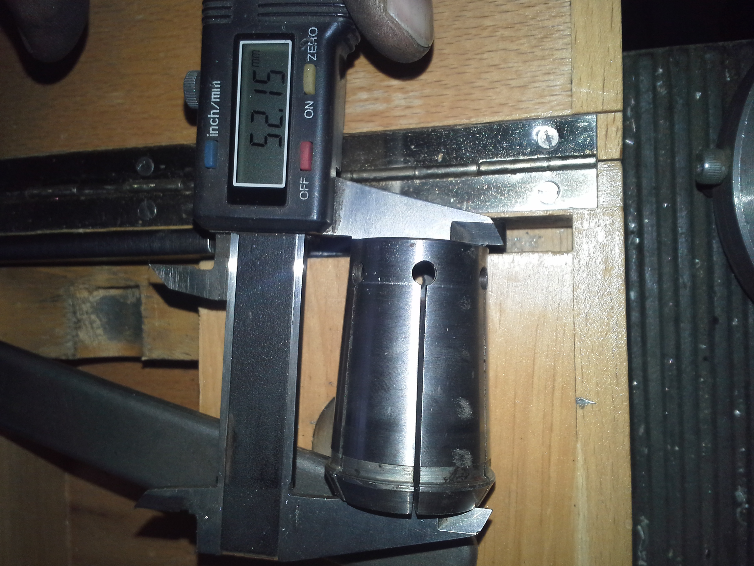

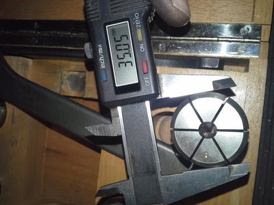

Mám ISO 40,ale nějak nevím co je to za kleštiny,je to originál Deckel...
Díky za rady!!

Nejsem expert, ale ER kleštiny to podle mě nejsou. Už jenom proto, že existuje velikost 32 a pak až 40 a délka taky nesedí. Spíš je to podobné našim upínacím pouzdrům do Narex upínače http://www.kovonastroje.cz/Nastroje-pro ... a-JAL.html" onclick="window.open(this.href);return false;, ale ty to taky nejsou. Na eBay.de jsem našel http://www.ebay.de/itm/Fraser-Spannzang ... 566cdfdf1a" onclick="window.open(this.href);return false; nicméně prodejce bohužel neposílá do ČR. Zřejmě to bude nějaký speciální typ co používal jen Deckel.

Samozřejmě,že vím,že to není žádná klasika,celkem jsem pátral než jsem založil téma.
Mám dvě kazety s těmito kleštinami a upínač k tomu žádný..... :-(
To Ebay je možná správný směr pátrání....
Tohle by mohlo být ono,píše průměr 25,takže jen sehnat na průměr 35 a doufat,že to bude ono...
http://www.ebay.de/itm/Spannzangenfutte ... 3a9ba58967" onclick="window.open(this.href);return false;
