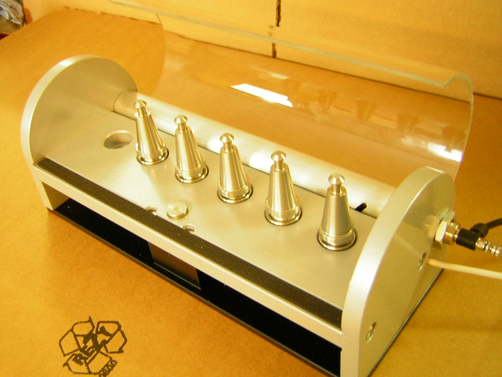

mám vřeteno s pneumatickou výměnou nástroje ale je tam kleština jen na 3,2 mm. Pravděpodobně budu muset vyměnit upínač a používat nějaké trny do kterých budu upínat vlastní nástroje nemáte někdo zkušenost , popřípadě kde upínač a trny koupit?

No, zkusenosti mame, ale netusime co mas za vreteno, jaky je tam kuzel atd.

Jám mám precise SC-52 je to dvou fáz. První vřeteno mi zkurvili když sem hledal měnič, to mám ted rozebrané a budu ho přemotávat na 3 fáz a rovnou vych to upravil tak aby se mi tam vešel jiný upínák nebo udělal upínák na míru ( pokud to někdo dovede). Bohatě mi stačí upínat nástroje do 8mm. Vřeteno bylo super, vodou chlazené 30000 otáček . Program tu mám Winpcnc ale nepoužívám ho ( prodávám ho), jinak používám Xpert mill ale je to zbytečně drahé a update pro výměnu nástrojů stojí 12000. Výhledově počítám do vánoc budu mít svůj program tak to neřeším. Vřeteno sem sehnal za 1000e a měnič za 1500E ( problém je že to musí být speciální typ) a vřetena mám možnost ještě sehnat.

Jediné co jsem tak nějak našel je tohle http://www.usovo.de/usovoneu/include.ph ... wzw101.php
má verze bud z proxona nebo 103 tam je snad střídák, ale není to dělané na kontinuální provoz. Psal sem mu jestli může běžet 5 h v kuse a říkal že ne , musel bych tam dodělat chlazení. Regulace k tomu je vstup 0-10V. cena s regulaci cca 1300E a umí to myslím i jako stavebnici tedy levnější. Jen sem úplně nepochopil jestli to má jen různé kleštiny a je tedy při změně průměru nástroje ručně vyměnit kleštinu ( to by byl pro mě na hovno). Má taky domek na nástroje tam konusy má ale na fotkách vřeten to vypadá spíš na kleštinu. Já německy neumim a příliš se v označení nevyznám.

Má někdo tip na kleštiny a pneumatické upínání které by se dali dobastlit k čínskému vřetenu 2,2kw s vodnim chlazením? Prostě něco pidiaturního pro malé průměry (pod 8mm) ?
