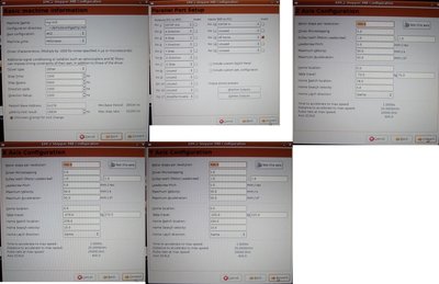

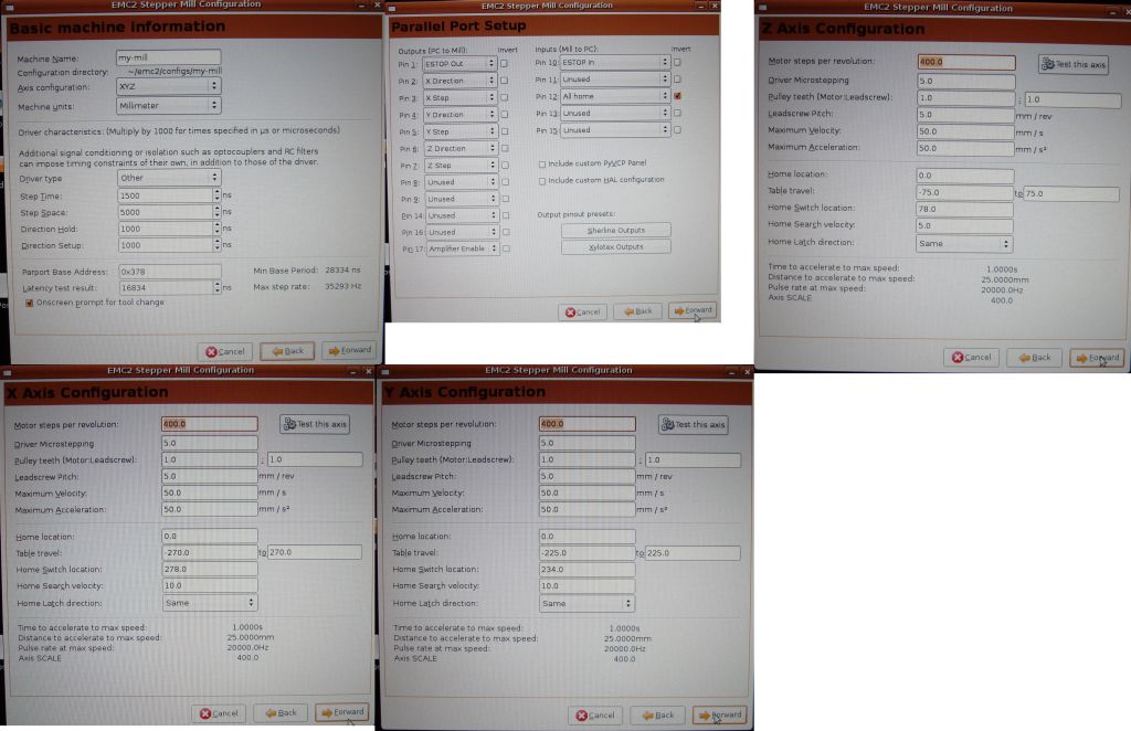

Zdravím,masinka už se provizorne hýbe, ale určitě budu potřebovat par rad.
Někde jsem vyčetl ze do emc lze vložit obrázek a po par určených hodnotách(asi hloubka,nástroj..) by mel vypadnout gcod.Múzu se zeptat jakej formát fotky to bere(jpg..)popřípadě zda bude lepší černobílou nebo barevnou.Dekuji
