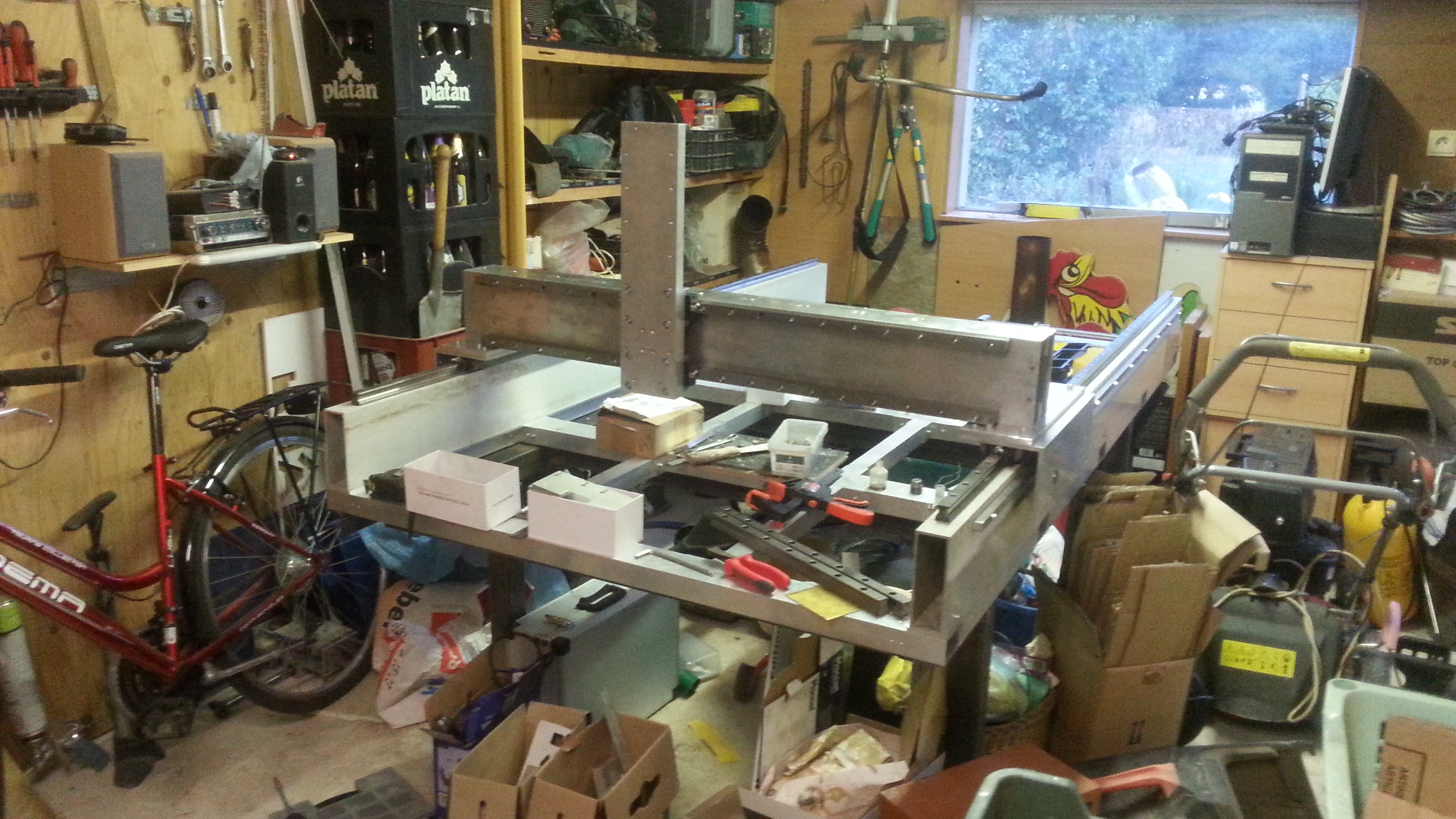

Tak som trochu pokročil so stavbou novej mašinky tak sa predvediem a prípadne si nechám poradiť. Zatial mám skoro hotové osi Y a Z.
Os Y je z AL joklov 150x50x4mm, os Z je AL pásovina 120x25mm. Lineáry su STAR kúpené cez inzerát.
Na osiach Z a Y sú guľové skrutky 1605, na osi X budú ozubené hrebene, motory na X budú sprevodovné 3:1 poháňať to budem motormi MICROCON SX24-3341,
drivre 2M542 a TB6600, zdroje mám v pláne použiť 48V na osi Y a Z ku driverom 2M542, 36V na os X s driverom T6600.
Rád by som dosiahol rýchlosť posuvu 2,5 - 3m za minútu. Myslíte že je to reálne pri tých gulových skrutkách?
Příspěvky: 7163
21. 12. 2014, 7:02
Ahoj vypadá to slušně , jen nevím proč máš dělenou tu deku na ose Z ? to budeš ještě nějak spojovat ?
rcpilot
Příspěvky: 35
Registrován: 27. 4. 2011, 6:16
21. 12. 2014, 7:14
To čo vidíš sú vlastne podložky na ktoré sa naontuje platna na ktorú uchytím vreteno. Musia tam byť aby sa tam vošla gulová matica.
Příspěvky: 7163
21. 12. 2014, 7:16
ok , já jsem pak koukal že je máš i na druhé ose pod vozíkama
