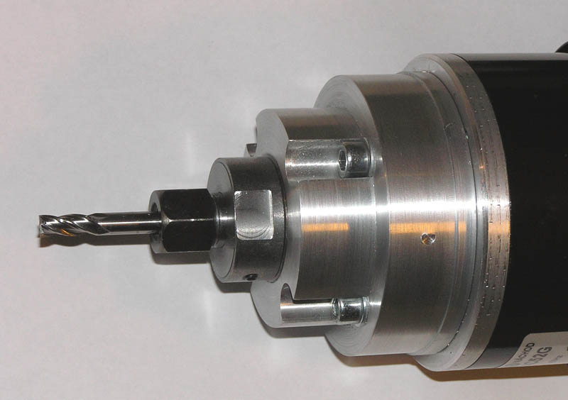

Ahojte lidi,
už jsem tady četl hodně příspěvků ohledně vřetene a výměny nástrojů. Můj názor na vřeteno od ATASu je ten, že bych předělal pouze ložiskový štít na precizní ložisko a přidal zajištění proti axiálnímu posunu - pár pěkných provedení ložisek pro vřetena najdete v katalogu NSK - Super precision bearings, zamezil bych axiálnímu posunu ložiska na hřídeli matkou a kontramatkou, zadní ložisko vyměnit také za precizní a tím bych skončil.
Pro automatickou výměnu nástroje by asi bylo nejlépe použít (v diskuzích zde již zmiňovaný) systém http://www.hightechsystemsllc.com/rapid_changer.html
A tady jak to může vypadat (taky proběhlo zdejší diskuzí) http://www.c-n-c.cz/download.php?id=495
Na závěr jsem ještě přiložil obrázek toho, jak je to udělané v profi vřetenu na ISO kužel - není to žádná pr.... :oops: Takže na takhle malém vřetenu bych se držel Rapidu
Doufám, že ti to moje tlachání Miroslave k něčemu bude :D
Pro hnidopichy - na obrázku vřetene pochopitelně není akční člen, který by tlačil na hřídel (to jen pro ty, kteří by chtěli psát, že to na obrázku není vřeteno s aut výměnou) :lol:
Pokud tady jenom blbě plkám, tak prosím o usměrňující nakopnutí :roll:

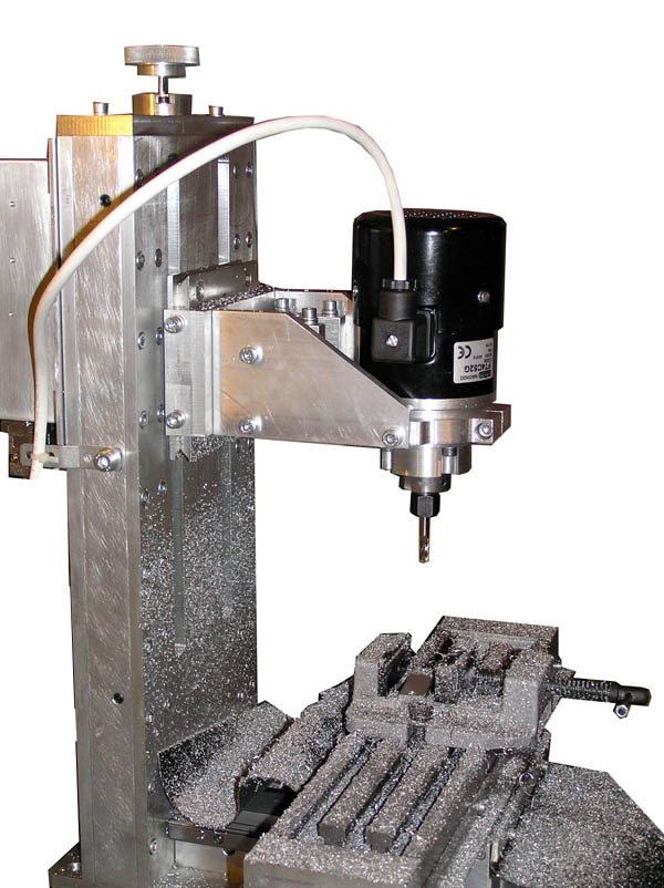

Tak mi to nakonec nedalo a predelal jsem to vreteno.Pridal jsem drzak a dvourade lozisko.Vysledek je vyborny.Predtim bylo vreteno na dural naprosto nepouzitelne,piskalo a drncelo,po uprave je to docela slusne vretynko za rozumny peniz.Jedina vada je,ze hridel nema 15mm,ale 14.9 coz na lozisko 15mm neni priliz idealni,ale jeste to jde vydejchat.
Josef
Příspěvky: 5682
23. 9. 2008, 2:11
No a jak jsi to pořešil s tou vůlí? 0,1 mm na průměru, to ložisko je tam platné jak slepý pes na honě.

Pupak píše:Tak mi to nakonec nedalo a predelal jsem to vreteno.Pridal jsem drzak a dvourade lozisko.Vysledek je vyborny.Predtim bylo vreteno na dural naprosto nepouzitelne,piskalo a drncelo,po uprave je to docela slusne vretynko za rozumny peniz.Jedina vada je,ze hridel nema 15mm,ale 14.9 coz na lozisko 15mm neni priliz idealni,ale jeste to jde vydejchat.
Můžeš to prosím alespoň vyfotit? Já jen co mě čeká. Dík.

Pupak
Příspěvky: 1457
Registrován: 28. 8. 2006, 8:12
23. 9. 2008, 3:19
S vuli jsem to vyresil radlovacim koleckem.Hridelku jsem koleckem nacechral o tu jednu desetinku.Neni to sice reseni do citanky,ale svuj ucel to splnilo.Lozisko jem tam dal trochu za tepla a nema to chybu :lol: .
Fotku udelam az budu mit fotak po ruce.

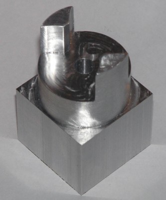

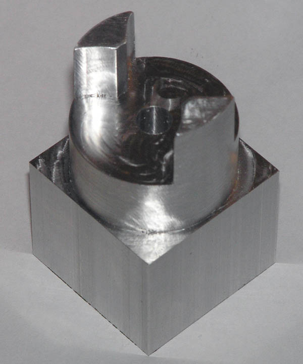

24. 9. 2008, 3:16
Tak jsem udelal nejaky foto.Testoval jsem to nekolik hodin a vyrabel spojky.Zatim to maka dobre.
