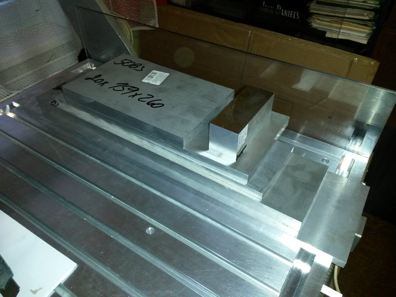

A ke stavbě asi tolik:
v pátek jsem dovezl materiál na celý komplet tak jak je na modelu. a postupně začal práci na jednotlivých dílech, jak bude něco hotovo tak dám fotky a nějaké video snad taky

Tak jsem přes víkend dodělal další díl, vlastně rozměrově ten největší, je to deska držící lineární vedení (kolejnice) pro osu Z a ze zadní strany budou přimontovány vozíky X-ové osy. Pravda docela drbačka, víc jak 1 mm hloubku brát nemůžu pač to pak začíná dost vibrovat, a následně ještě si hrát s doladěním důležitých rozměrů tak abych se pohyboval v pár stovkách si prostě vezme čas, takže nějakých 8 hodin to určitě za ty dva dny bylo. Přikládám fotky jak samotného dílu tak smontováno s lineárama a domkem pro kuličkový šroub. Lineáry jsou starší ale zdají se být celkem dobré tak uvidíme jak se budou chovat.

Krásná práce, radost pohledět. Původně jsem chtěl na desku šroubovat hranoly a ty posléze obrábět ale nakonec jsem se rozhodl základní díl pro osu Z řešit uplně stejně - obrábění z bloku hliníku. Bude to výrazně jednodušší a hlavně přesnější.

Tak sem zase trochu popojel, Jedna bočnice hotová a bude li čas tak se o víkendu pustím do druhé, Co je velmi příjemné, že všechny díly když se smontují dohromady tak v jednotlivých přechodech není sítit jakýkoli hrb, tohle jsem si vždycki přál, mít doma stroj na kterám budu moci obrábět Al slitiny s dostatečnou přesností (ještě před rokem a půl bych tomu nevěřil)že to jde.
