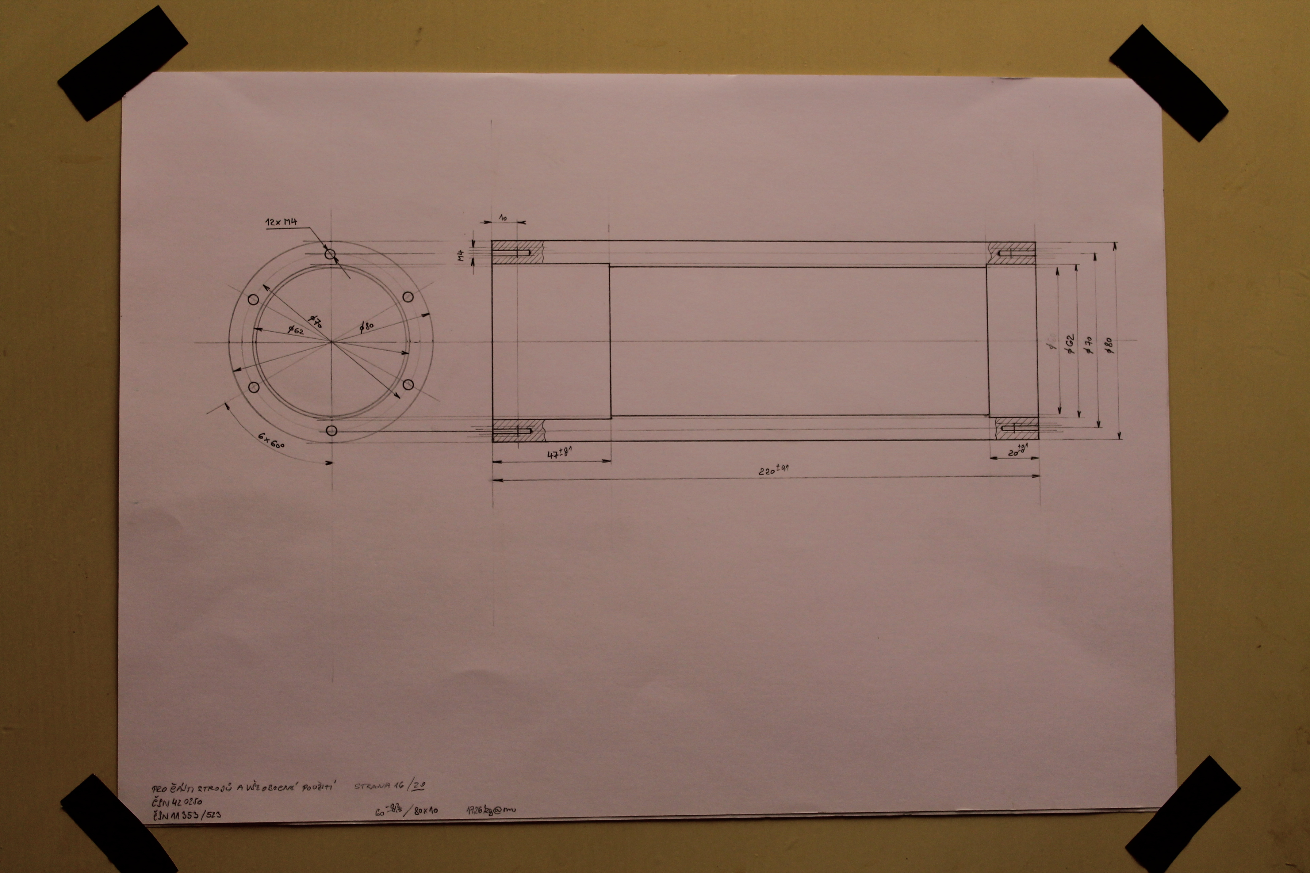

pavlaxy
Příspěvky: 1885
24. 12. 2014, 5:29
Ahojky :D :P
na přání a dotazy jak pokračuji odpovídám :
fotku ani CAD výkresy nemám
Kreslím tuškou na papír-výkresů je docela hodně cca 50 kusů ..
Součásti - hotové jsou pojezdy "X Y Z" ACserva 200W
1)pustila jsem do výroby spojovací díl osy "X" a "Y"
2)pustila jsem do výroby díly vřetena ER32 s ACservem 1500W do 3000RPM
samozřejmě jsou na výkresech už další úpravy....stěna trubky je nakreslená silnější :wink:
KUSOVNÍK 1 vřeteno.pdf
(32.14 KiB) Staženo 765 x
Řeším zpevnění sloupu stroje a jeho štíhlejší provedení - dnes jsem už konečně na 135kg / původně přes 215kg
No a řeknu že mne brzdí finance a tak sháním po kamarádech kdo co může vyrobit ,já ty možnosti nemám ,třeba nyní potřebuji nechat vyvrtat cca 100 otvorů průměr 13mm do oceli 15mm a to je na moji vrtačku už příliš ...
Mějte se hezky a děkuji za optání ,
Pavlína .

pavlaxy
Příspěvky: 1885
12. 1. 2015, 2:32
Děkuji za uznání kreslení tuškou na papír :D :P
Samozřejmě CADy obecně mají mnoho výhod ...
U mne je to limitované jednak dostupností a také PCčkem na kterém by uspokojivě chodil .
A za další jsem zvyklá na jiný postup než je v Cadech obvyklé a neumím to ,i když bych to moc ráda uměla :)
Ideální by asi bylo zase s někým kdo to umí nějakou tu hodinku kreslit společně na ProEngineer ,jako už jsem to zkusila a šlo to velice rychle :wink:
Ovšem někdy se to zadrhlo ,protože já vidím prostě jinak ,mám totiž představu celých sestav a ty pak "jen"rozkreslím do jednotlivých součástí...
V sestavách měním rozměry a ty pak promítnu do detailů rovnou načisto .
Jsem se nějak rozpovídala...
"sloup pohonů" -propracovala jsem se hmotností pod 100kg a to je pro mne úspěch ,
dva výpalky a plochá válcovaná tyčová ocel běžného sortimentu .

pavlaxy píše:Ovšem někdy se to zadrhlo ,protože já vidím prostě jinak,
V rozumném CADu tímto způsobem lze pracovat, dokonce do té míry, že jednotlivé díly jsou dynamicky navázané na sestavu a pokud změním nějakou kótu v sestavě, automaticky se mi změní rozměry všech závislých dílů. Takže si můžu virtuálně postavit mašinku a jenom změnami pár čísel zkoušet, jak bude vypadat v různých velikostech.

prochaska píše: V rozumném CADu tímto způsobem lze pracovat, dokonce do té míry, že jednotlivé díly jsou dynamicky navázané na sestavu a pokud změním nějakou kótu v sestavě, automaticky se mi změní rozměry všech závislých dílů. Takže si můžu virtuálně postavit mašinku a jenom změnami pár čísel zkoušet, jak bude vypadat v různých velikostech.
no, aby tohle spolehlivě fungovalo, tak to od nuly musí modelovat a vazbit člověk, který ví přesně co a jak funguje, co a kde je na sebe vázáno a propojeno tudíž kam se co promítne ...
*viděl jsem i konstruktéra který plechařinu dělal reverzně - začínal rozvinutým tvarem a pak to teprv ohýbal - fungovalo mu to taky :D

2 elbarto :
ano ten zdvižný paleťák je prima , mám se zkrácenými vidlemi 80cm a 2500kg ,jsou velké rozdíly v úrovni konstrukcí a použitých materiálech ...
někdy jen výlisky jindy výkovky a silný plech ,vředu dvojité válečky a nájezdová rolnička ,docela jsem si na vozíky dělala přehled než jsem si vhodný pořídila...
Výhodný je nůžkový zvedací stůl :wink:
2 prochaska :
2 echt :
echt píše:
přesně jak říkáte oba :wink: konstruktér a kreslič si musí porozumět jinak to trvá dlóóuho nakreslit a stále se vrací a maže...nakonec se raději začne s čistým sklem :twisted:
Zkusila jsem nechat nakreslit sestavu a pak měnit rozměry -ani detaily se automaticky nevykreslí natož měnit "gumově" natahovat sestavu..
Tak jinak nechat nakreslit součásti a z nich poskládat sestavu a pak měnit rozměry -ani to nefunguje
Jen změny na na rozměrech součástí chodily .
Použít firemní knihovny nakreslených dílů a ty zapracovat do sestav ... :roll:
Já to neumím a kamarádka z toho byla divoká že jí to nejde...a má dokonce nějaké certifikace ,tak nevím .
Ráda bych to uměla tak jak říkáte oba ,ale jak začít ,a nečekám odpověď : kup si nový PC a kup si licence a kup si školení ,to už právě udělala ta kamarádka....dokonce se tím i léta úspěšně živila .
Tak nevím co si mám myslet zda bych to já se svými neznalaostmi a podivnými zvyky kreslit tuškou na papír zvládla lépe :roll:

* já když něco vymýšlím, tak taky používám tužku a papír 8)
... teprve až přijdu na řešení, které se mi líbí, tak zapínám cad a modeluji dle skic, co jsem si načrtl - respektive tenhle postup se mi nejvíce osvědčil

echt píše:* já když něco vymýšlím, tak taky používám tužku a papír 8)
Přesně tak. Tenhle způsob je rychlej, akorát když se guma opotřebuje dřív než tužka je potřeba se nad sebou zamyslet ;-)
To prochaska: Niž několik let pracuju se softem, který umožňuje vytvářet tzv. asociativní sestavy dílů. Funguje to asi tak, že se ve skicách dílů přidávají rozměry které neříkají jak je to řekněme dlouhé, ale to o kolik je to delší než nějaký jiný rozměr/díl/hrana/plocha. Pak to může fungovat. Ano, může. Pokud se někde na něco zapomene a nedomyslí se vztah rozměru při změně jiného rozměru. Tak se stejně člověk neubrání přemodelování jednoho dílu po druhém. Nedejbože, že by se z té sestavy jeden díl ke kterému byly vztahy ostatních dílů připojovány odstranil.
Lepší je řešit asociativní jenom hlavní rozměry dílů a ty ostatní drobné věci upravit ručně než hledat, kde je chyba. Vyjde to časově lépe. To jen na okraj ;-)

čau Pavli,
naučil jsem se za rok a něco občasného kouknutí na YouTube, celkem solidně kreslit v Solid Worksu, to je fakt nejlepší škola tam, tak když jsi se ptala jak se naučíš kreslit ve 3D, tak právě takhle. Styl jak píšete prvně naskicovat (někdy i týdny) a pak se potká teorie s realitou (virtuální :D) a kreslit, používam taky a je to supr takhle, jednodušší věci samo neskicuji.
Začal jsem zlehka, tutoriál na vytvoření jednoduchého dílu, potom -Vysunutí tažením- - namaluješ obrys tvaru 2D a tomu definuješ výšku (Z), pak do toho různě vyřezávat, -Odebrání vysunutím- a tak dále. Končil jsem skládáním sestav a definicí vzájemných vztahů součástí s plně dynamickým hýbáním stroje - mojí frézky, nehledě na možnost zapůsobit cvičně na konstrukci nějakou silou (definuješ) a vypadne ti hned barevně max. deformace konstrukce, teď rozcházím dynamické proudění kapalin (dělám návrh RC lodě), ale padá mi to, asi slabej kompl :D
tohle třeba jako první video :
