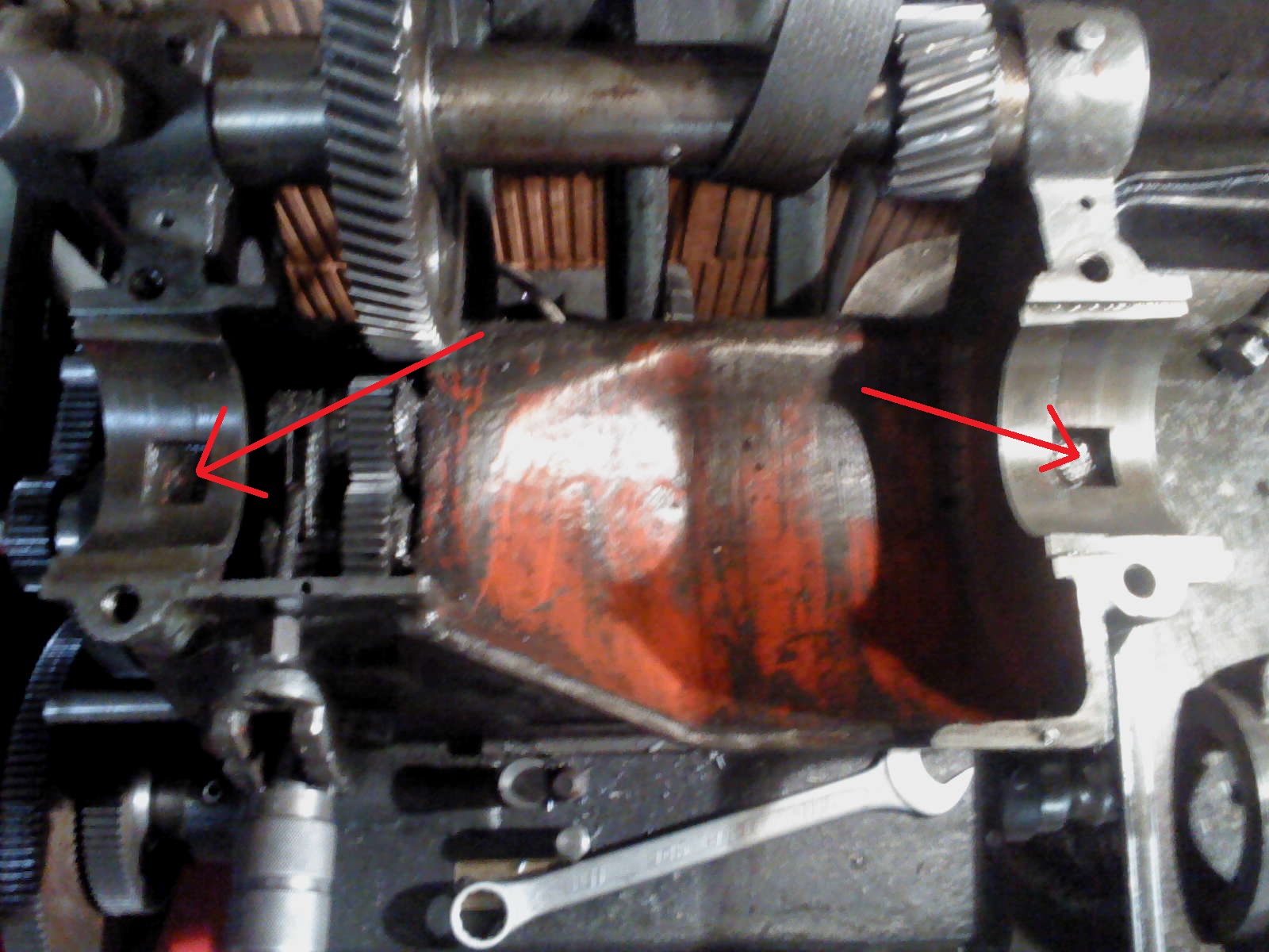

fidel47
Příspěvky: 448
12. 1. 2015, 7:02
Já si myslím, že tím filcem myslel Pawelson filc (nebo knot) který je prostrčen otvorem skrz pouzdra (na fotce je nejzajímavější to, že tam ten filc (knot) není vidět, protože je z druhé strany :)
, a ten filc (knot) se je namočen v těchto prohlubních
kde nasává olej a maže (přimazává) pouzdra a vřeteno.

to : fidel47
ja to mam resene trochu jinak mam tam takovy tocici se krouzek ktery maze vreteno, takze filc tam vubec neni.
