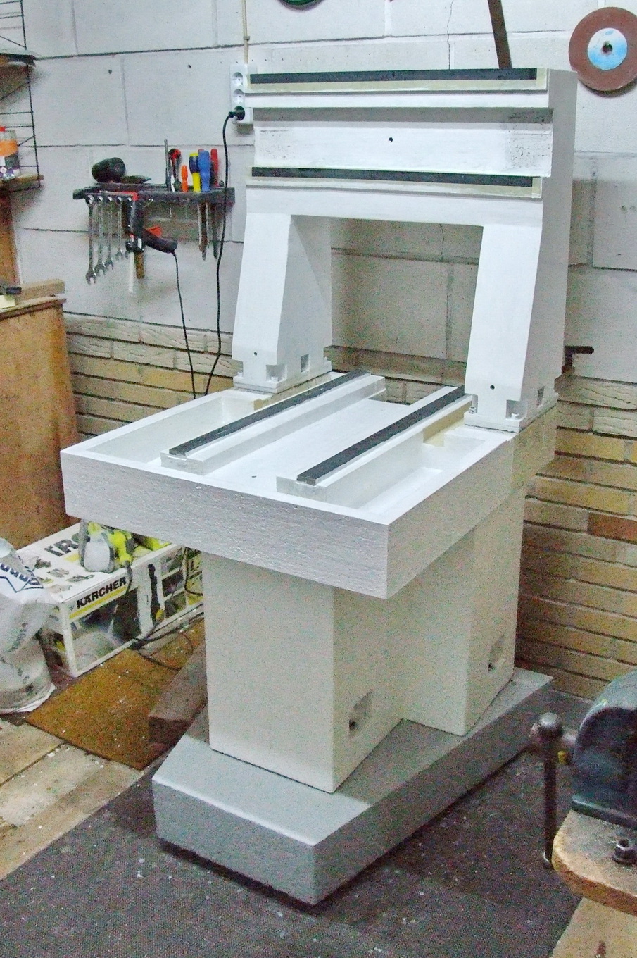

Přesně takto jsem se nechal inspirovat také - lépe řečeno principielně jsem to prachsprostě okopíroval po předchozí špionážní návštěvě v místě, kde funguje již jedna okoukaná téměř přesná kopie tohoto stroje od Müllera. Hlavně mně zajímalo, jak se stroj skutečně chová při práci.
Pokud mám pochybnosti, není nic lepšího, než se přesvědčit osobně.
Stojan je moje geniální myšlenka, tvar základní části stroje je jiný, portál je v podstatě téměř totožný, upravil jsem si rozměry podle svých požadavků.
Pokud jsem mněl správné informace, na tomto stroji nebyl použit polymerbeton, ale plastbeton.
Podle dostupných informací bylo použito jako pojivo epoxid na bázi polyesteru (pravděpodobně z cenových důvodů), který dle informací na internetu a v odborných publikacích není tak pevný.
Vzpomínám si, že kdysi mnoho let dozadu jsem z tohoto materiálu odléval paprsková kola o průměru 1m pro model elektrické lokomotivy na Brněnský veletrh.
Materiál to byl velmi dobrý a i při velkém zatížení tvarově stálý, ale poměrně křehký.
Na tomto stroji, který jsem viděl v provozu byly naprosto bez problémů a celkem s dobrou přesností obráběny barevné kovy i ocel.
Při návštěvě jsem z toho byl dost nadšený a stroj předčil moje očekávání.
Proto jsem upustil od dalšího vymýšlení již vymyšleného a v podstatě velmi podobný stroj jsem začal stavět.
Pro podstavec jsem použil klasický beton - písek s cementem v poměru 1:1.
Tři dny po odlití to hřálo jak kamínka, kdyby to nebylo tak tvrdé, tak by to byl perfektní gauč.
Na stroj jsem použil pevnější pojivo - Epoxidharz.
Cena je přijatelná. Jako základ jsem použil křemičitý písek 0-2 mm a 0,3 - 0,5 mm půl na půl.
Směs nebyla tekutá - na 1kg epoxidu jsem dával cca 15 kg písku. Spotřeboval jsem 34 kg epoxidu.

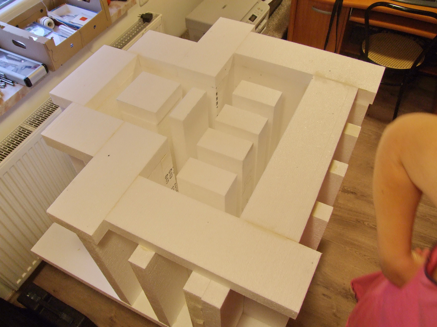

Formy na jednotlivé díly jsem si vytvořil asi poněkud netradičním způsobem - na jedno použití.
Účel splnily a nemusel jsem řezat žádná prkna, překližku, MDF desky ani plechy. S přesností forem jsem se trefil do 0,5 mm.
Zhutnění jsem prováděl ručně po vrstvách a dal jsem si dost záležet.
Přiznám se, byla to dřina.
Po odstrojení forem na povrchu nebyly žádné kazy a povrch byl souvislý, hladký.
Byl jsem překvapen, jak neuvěřitelně pevný je výsledek.
Vznikne opravdu vyloženě kámen a i s karboflexem mnoho nezmůžete.
Chtěl jsem do jednoho dílu dodatečně přidat závity pro jeřábová oka na straně, kde jsem je původně nenavrhoval, ale z důvodu manipulace ve stísněných prostorách se šikly.
Pouze vyvrtat otvory do hloubky 50 mm o průměru 16 mm byl porod.
Podkladnice z oceli pod lineární vedení jsou implementovány do těles stroje při odlévání pomocí navařených kotev.
Do vnitřních částí jednotlivých dílů jsem nedával žádné kovové výztuže - na způsob předepnutého betonu, kovových sítí atd.
Četl jsem, že se to do tohoto typu betonu nedává, a pokud by to tam bylo, je to údajně špatně.
Obrobení dosedacích ploch se mi malinko zpozdilo, bylo odloženo na konec příštího týdne.
Ve fabrice, kde jsem si to domluvil mají teď frmol, ale už mám nový termín a těším se.

Elektroniku plánuji uložit do stojací ovládací nohy s dotykovým displejem umístěné na zemi vedle pravé strany stroje.
Bandaska s čerpadlem pro chladící emulzi bude na levé straně stroje - teď to není vidět.
Ve finále dobastlím plechovou kabinu s přední odklápěcí stěnou s oknem z plexiskla.
Lineáry a šroubovice budou zakryty pomocí měchů.
Tady je foto. A fotka jedné formy....
