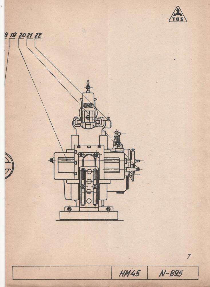

v manuálu je, že v betonovém základu pro obrážečku má být pod svislým šroubem zahloubení průměr 120mm a hluboké 60mm. Nevíte někdo proč to tam konkrétně je?
Momentálně mam obrážečku naloženou na paletě kvůli pokračujícímu zateplení dílny. Při nakládání rukou při přepravě bylo vidět, že tam dole něco vyčuhuje a kvůli tomu se na plošině musela vypodložit fošnami. I teď jí mam kvůli tomu na paletě ještě podélně vypodloženou. Původně jsem myslel, že to blbě, že nějak povytažená trapézová matice nebo tak něco, ale teď to podle manuálu vypadá, že to tak nejspíše má být.
Proto se tu chci na to zeptat, o co konkrétně jde. Tj. jestli to co mi tam vyčuhuje je OK (co přesně vyčuhuje ještě budu zjišťovat že jí zvednu zvedákem na auta, nebo zvednu jeřábem a vypodložím stojánky, abych se tam mohl bezpečně podívat a zjistit to) a kvůli tomu má být v betonu ta zápust, nebo jestli důvod pro zápust je jiný a já tam mam něco blbě (třeba uvolněnou trapézovou matici).
Původní majitel to neřešil, protože jí měl postavenou na stavitelných nohách.
Díky

HM45 mam taky, dokonce ještě původní přímo od Volmana. Manuál jsem koupil od pana Hertla z H-stroje hstroje@volny.cz
Do převodů u strojů dávám normální převodový olej jako do auta. Na kluzné plochy pak speciální na to určený.
Zrovna tuhle obrážečku jsem nerozebíral, protože jsem jí koupil už ve slušném stavu, takže nevím, jak vypadá spojka.
Nevíš odpověď na dotaz, co jsem dal 7.4.2018 17:39? Jak to vypadá u tebe - stojí ti šeping normálně na podstavě, nebo tam taky něco vyčuhuje?
Já bych to právě potřeboval zjistit, jak to má být. V manuálu se jen píše, že tam má být v podlaze zapuštění, ale konkrétní důvody se nepíšou. Buďto to může být, že při dolní poloze stolu přesahuje svislý šroub pod rovinu stroje - pak tam mam něco blbě. Nebo že tam právě permanentně vyčnívá nějaký díl, nesjpíše trapézová matice - pak bych to měl OK.
Jen tak ze srandy nějak komplikovaně zvedat stroj, vypodkládat to a koukat o co jde se mi nechce. Nicméně jestli se tu nedovím od nikoho odpověď tak mi asi nic jiného nezbude.
Původní majitel nic neví. Měl obrážečku postavenou na stavitelných nohách, takže neřešil že tam dole něco je.

Hele s tím že něco ve spod máš. Nepovyjelo ti uložení svislého šroubu stolu? Podle návodu v tom místě má byt zalitá kostka.

práve takýto stroj repasujem a ked je trapéz stolu úplne zašrobovaný,môže trčať 60mm pod stroj...
poskytnem rád zadarmo sken návodu,ale chýba mi pár strán.....napr. výkresy mi do skenera nevlezú
Příspěvky: 5262
21. 7. 2019, 12:30
Výkresy odfocuju foťákem, tam vlezou😉
