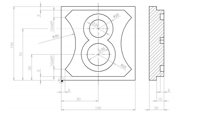

zde jsou krapet tezsi vykersy,
snad se snemi popasujete.
dik moc
Příspěvky: 8472
3. 2. 2015, 1:55
A co ti na tom nejde? Třeba na té osmičce jsou jen trochu kuriózně kótované ty šikminy v rozích, ale dá se to dopočítat a objet lineární a kruhovou interpolací. Prostě zadáš obrys, odsazení zleva (G41) a jedeš. Maximálně to před tím zopakuješ s větším odsazením pro hrubování. Obrys by se měl křížit, abys najel z místa mimo polotovar, ale jestli je to domácí úkol z programování, tak klidně můžeš i zavrtáváním :-) :-) :-) Stejně uděláš vnitřek.

kareljenicku: proc zacinas tvarovyma vykresama, kdyz neumis napsat jednoduchy kod? to, co jsi vybral, je prevazne na fk programovani..
behem dne ti to zkusim sepsat...
edit:
takze tady mas neco sepsany..
ps: co jsi oznacil jako slozitejsi vykresy, tak jsou uplne jednoduchy vykresy... a jednduchy vykresy jsou naopak slozitejsi..
byt tebou, zamerim se hodne na zaklad psani programu...
pak pripadne prejit na FK, kdyz uz to nebudes umet napsat klasickym programovanim...
tady mas motivacku tvych vykresu...
na zbytek si zkus prijit sam... ovsem, chce to znalosti..
ps: u osmy jsem uz nedopisoval dalsi kapsu pro vybrani osmicky, neslo by to fotit na jednu stranku...
u 01 si ozrcadli cast pgm a mas druhou pulku vykresu...
