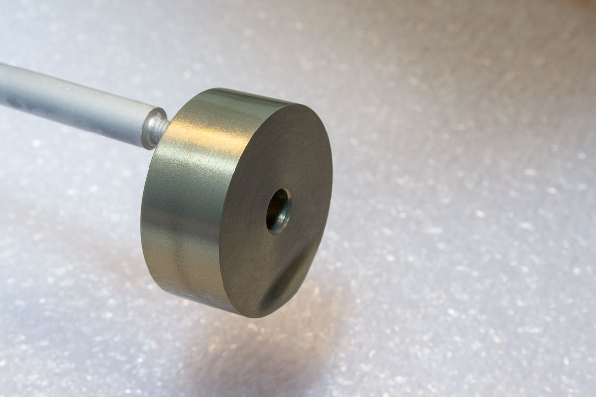

Cjuz
Příspěvky: 2472
Bydliště: Předklášteří
28. 10. 2014, 11:36
Tak jsem provedl test eloxu na 7075.
Vzal jsem kousek z plechu a vyrobil tři plochy - soustruženou, leštěnou a povrch z výroby
Po eloxování to chytilo zlatavý nádech, přesně dle očekávání (kvůli jiným materiálům ve slitině)
Po barvení, povrch je jakoby mikroskopicky zvrásněný, na omak to poznat není jen velice z blízka. Ale nějaké mapy nebo šmouhy nejsou.
vrstva eloxu je tenká, nevím jak by výrobek vypadal kdybych chtěl udělat 10-20um
