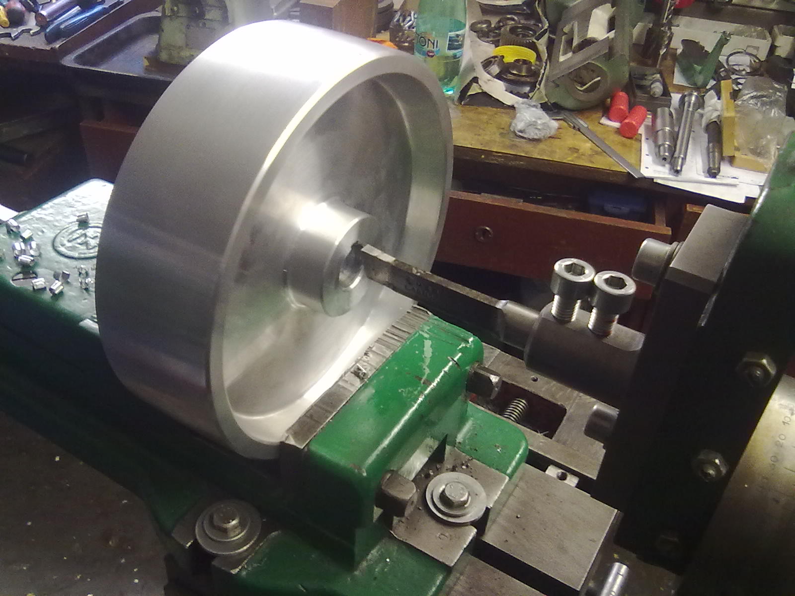

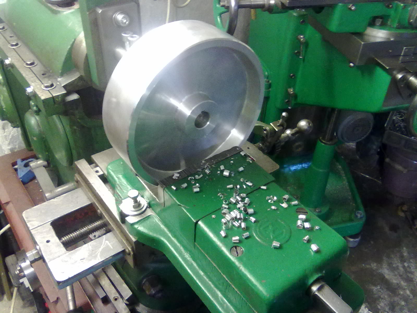

testone píše:
Engineer píše:Ozubený kolečka s loukotěma a haldou direk ... to bylo teda až to finále. :lol: Základem byl ten upínač a polotovary koleček. :wink:
jen tak ze zvědavosti
Pákou na tom upínači se zvedají přes nějaký excentr ty upínky nahoře?
Kolik těch koleček děláš, aby se vyplatilo si den hrát s takhle pěkným upínačem?
Zvedá se to kolečko ... dělal jsem to asi 4 hodiny, koleček se budou dělat stovky, upínač bude sloužit i na jiný typy, resp jiný rozměry ... středovej čep je výměnnej stejně tak ty upínky.
Engineer
Příspěvky: 2384
1. 2. 2015, 12:18
Thomeeque píše:
testone píše:Pákou na tom upínači se zvedají přes nějaký excentr ty upínky nahoře?
Tipuju spíš ten "píst" s trnem (sry za mou pseudo-terminologii :)). Každopádně parádička :shock:
Dík za pochvalu. Máš pravdu chová se to jako píst .... možná to časem upgraduju na ovládání vzduchem ... teda až si koupím nějakej kompersor. :lol:
Engineer
Příspěvky: 2384
1. 2. 2015, 12:43
Airm@n64 píše:A kčemu ty kolečka budou ? :-) Do nějakého Rc modelu bugina ? :-)
Tyhle jsou do TC desetin. Do bugginy to chce většinou něco robustnějšího. :wink:
Příspěvky: 7623
1. 2. 2015, 1:23
Engineer píše:Zvedá se to kolečko ... dělal jsem to asi 4 hodiny, koleček se budou dělat stovky, upínač bude sloužit i na jiný typy, resp jiný rozměry ... středovej čep je výměnnej stejně tak ty upínky.
pěkný
.... stovky .. to pak jo
s tím středem mě to nenapadlo
Engineer
Příspěvky: 2384
1. 2. 2015, 1:31
testone píše:
pěkný
Je to tak konstrukčně jednodušší a navíc pokud mám trochu větší toleranci šířky ozubení tak mám vždy přesně definovaný Z0 a nehrozí že bych třeba vlítnul rychloposuvem do materiálu. Teda ne, že by to na tomhle stroji (max. rychlost posuvu cc 0,5m/min) mělo vliv, ale upínač a výroba půjde na mašinu co umí 12m. Jen co budu mít rychloběžný vřeteno. Přeci jen u sériovky člověk honí sekundy, optimalizuje posuvy, najíždí desetiny i setiny milimetrů do pozic, aby to trochu odsejpalo. Ono konkurovat s touhle výrobou vstřikolisům je dost náročný. :wink:

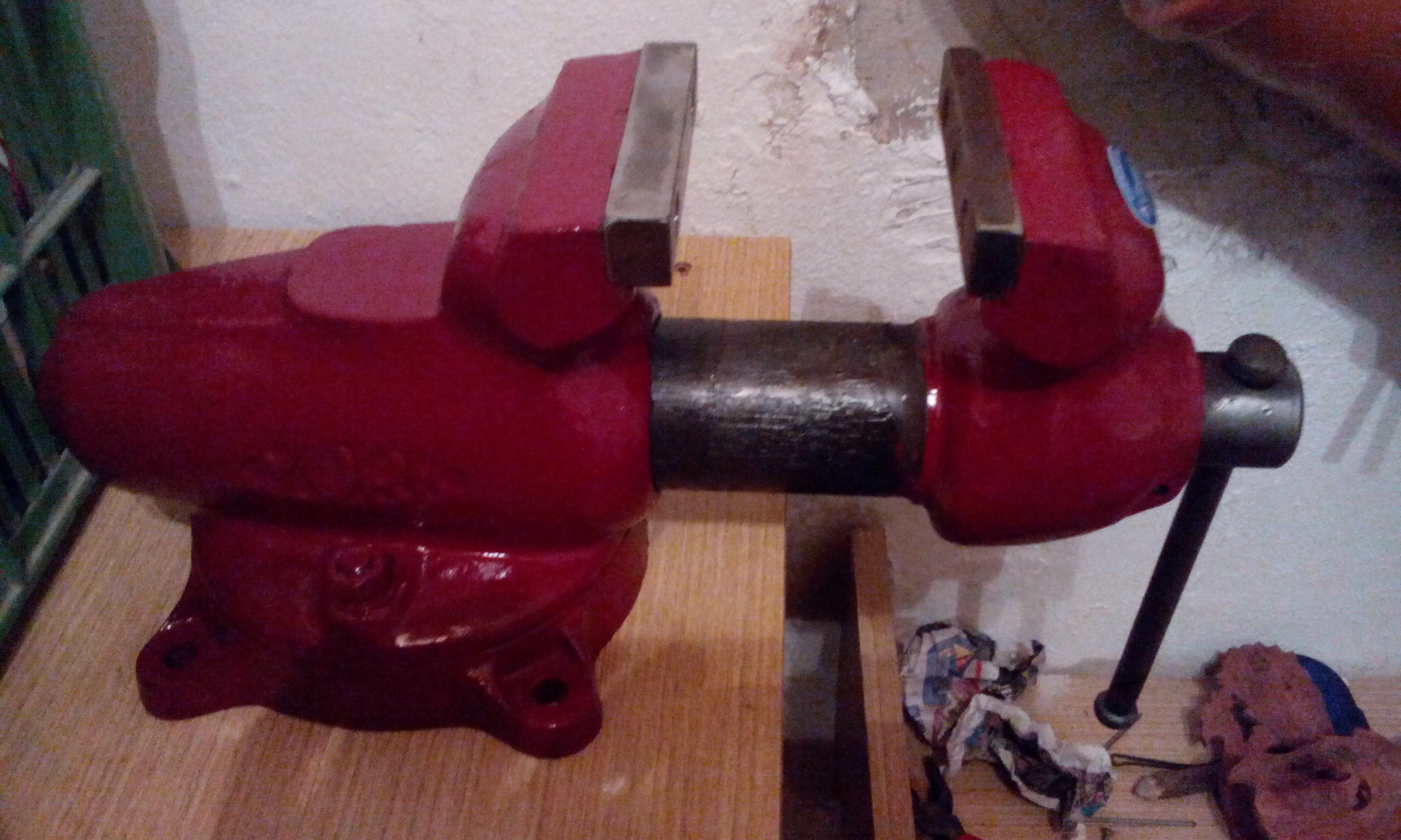

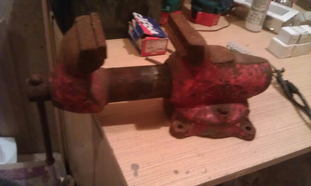

Ležel na větrudešti v kovošrotu, až jsem ukecal kamoša, ať mi ho dá. Neměl čelisti, vůle do stran katastrofa.Rozborka,výměna válečků co jezdí v drážce, barva co dům dal, složení:-) Chodí jak malina,vůle do stran nulanic
Otec jak to viděl, rozdělal velkej v dílně,kde proběhla taky výměna válečku co jezdí v drážce a udávají tím vlastně vůle do stran.Divil jsem se,že maji oba stejný válečky.
