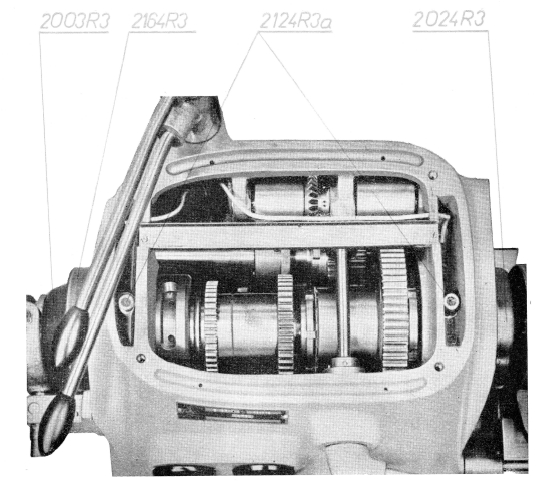

Tak pánové nevím zda tam sítka mají být nebo ne ale v manuálu je toto:
Samozřejmě, že do místa kudy prochází olej do kluzných ložisek vřetene se má dostat olej již čistý, prošlý filtem a nějaké sítko, které u beztlakového mazání musí být poměrně "hrubé" to už pak stejně nezachrání. Byly asi různé varianty S28 a manuál zůstal stejný. Např. já tam sítka skutečně mám (viz obrázek z mých dřívějších příspěvků na toto téma), ale naproti tomu v manuálu není žádná zmínka o lamelovém filtru o kterém píše "Jimmy", přestože i na mém stroji ten filtr skutečně je, skz něj olej prochází zřejmě přímo ze zubového čerpadla, tedy pod tlakem, protože nějakým "samospádem" by to určitě nefungovalo.
