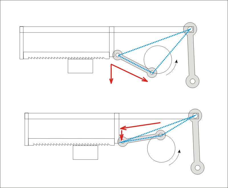

TO: Azamo:
Hezká práce, ale podle mě, tím že tou ojnicí poháníš pouze to kyvné rameno, jsi se připravil o to nejdůležitější a to je právě působení toho klikového mechanizmu na vlastní pilový list. Takhle to jen "šmrdlá" stále stejnou silou materiál. Když, ale ojnice působí na list, tak ho při otáčení zpět nadzvedává a do řezu přitlačí. Působí tam pak od ní na list ještě silové vektory.
A o tom to je :D

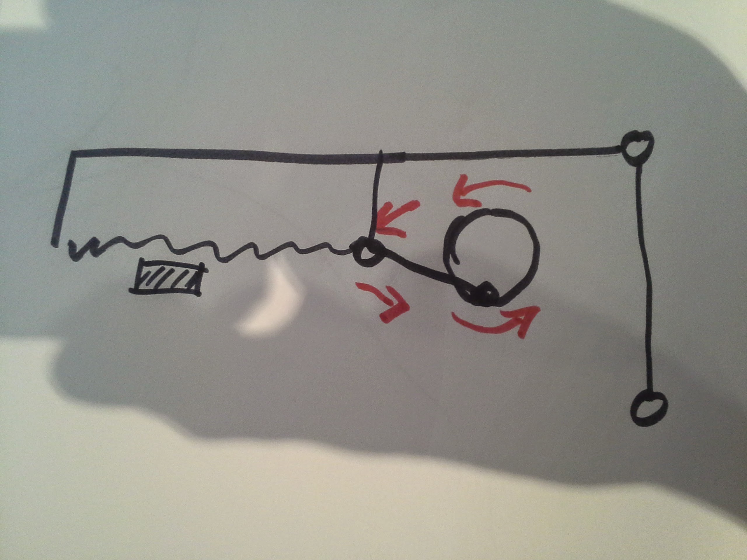

azamo
Příspěvky: 603
Bydliště: Zlín
2. 3. 2015, 2:22
No ono i tak to tu pilku tlaci do rezu . Pri pohybu dopredu tim ze ten otocny cep je vys nez rezany material .
Pisu z mobilu tak omluvte hacky carky :wink:
azamo
Příspěvky: 603
Bydliště: Zlín
2. 3. 2015, 6:44
No ještě jsem nad tím přemýšlel a vlastně tak jak to mám je to lepší než kdyby ta klika byla na přímo .
zkusil jsem to načmárat snad to z toho bude pochopitelné . :lol:

azamo:
Pouze odhad - když už máš tak pěkně pomalý pohyb a asi i tlustý strojní plátek, tak by to možná chtělo veliké závaží, až na samém předním konci ramene a jakési přizvedávání třeba nějak přes tu lyžinu u vypinače.
Alu chce prý při stejném zdvihu dvojnásobné točky než ocel, píšou v chytrých knihách.....
Jen dojem...
A s tými vektory, tož to máš asi pravdu.
jova
Příspěvky: 2574
3. 3. 2015, 8:08
Taky přidám nějaké vektory :D
Plus na to zřejmě bude mít kladný vliv i ten naznačený modrý trojúhelník.
azamo
Příspěvky: 603
Bydliště: Zlín
3. 3. 2015, 8:23
Jo jo máš pravdu konečně my došlo jak je to myšlené .
