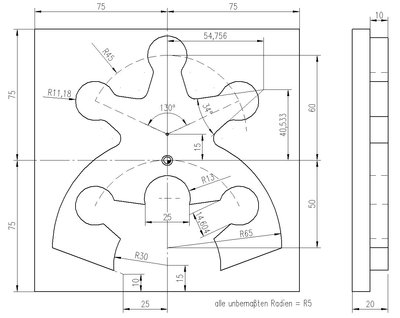

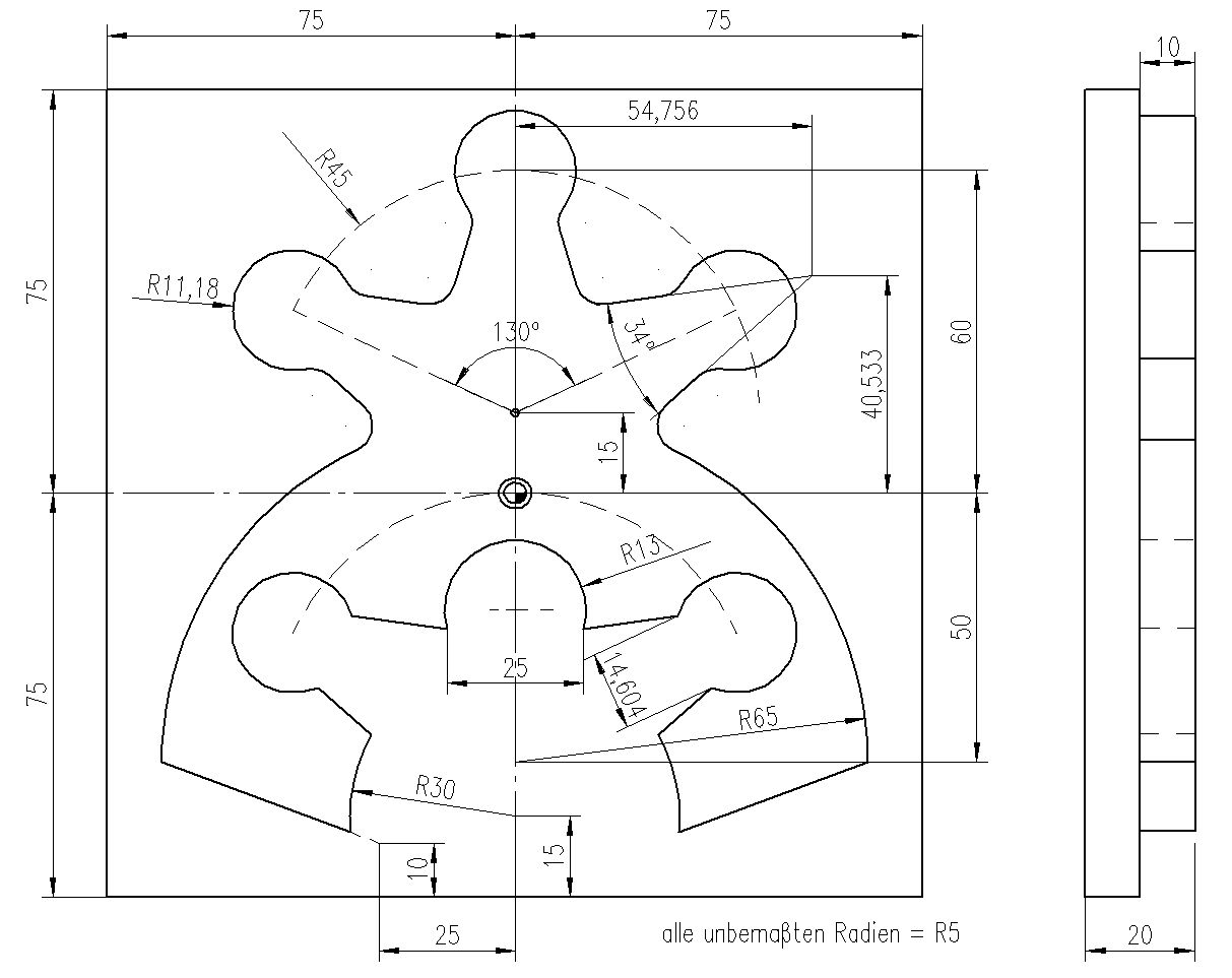

Dobry den.
Chtel bych se zeptat jestli v FK funguji nejake pomucky ktere nam pomuzou rozhoudnout jaka je nejlepsi volba v dany moment programovani.
Definovani polomeru ve vykresu.
Pri psani kodu se rozhodujem jestli pouzijem funkci RND, nebo FC, nebo FCT.
Definovani primky ve vykresu.
Na polomer se navuzuje primka, musi se urcit primka, FL, nebo FLT.
Pomocne body.
K cemu se vazou a k cemu se vztahujou.
Nekde na internetu musi byt brozura co to vysvetli - NELZE strilet moznosti reseni odpasu a cekat ze to nak dopadne.
Je mozne ze takove informace jsou, jen jsem je nebyl schopen najit.
Dik za informace a osvetleni problematiky.

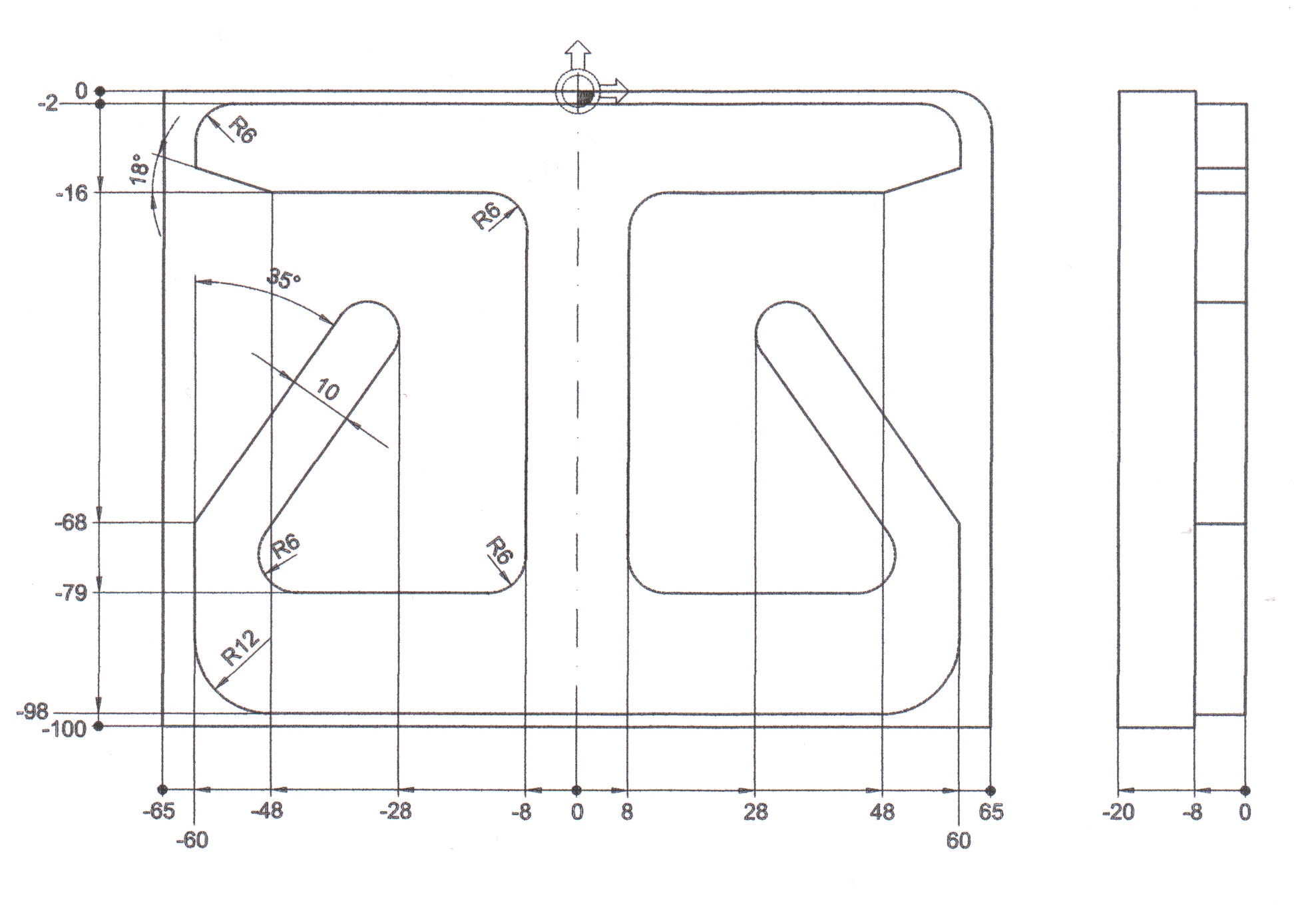

PS:V priloze jsou vykresy ktere se muzou pouzit pro nazornou ukazku.

spodni vykres jsem tu uz nekomu programoval cca pred 14ti dny...
co takhle si najit informace sam? to uz je, jak kdybychom ti tady meli plnit domaci ukoly ze skoly...
kazda fce neco znamena - viz. skoleni, manualy atp...
flt - tangencialne napojena z kruznice
fct - tangencialne napojena na kruznici...
atd...

Příspěvky: 8994
1. 3. 2015, 8:10
první odkaz na FK heidenhein.. najdeš tam samozřejmě i spoustu toho dalšího.. ono když se nehledá tak se nenajde..
http://files.heidenhain.webnode.cz/2000 ... /SL-FK.pdf" onclick="window.open(this.href);return false;
