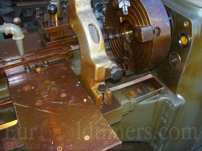

Mám ešte jednu otázku. Možem dať na žebráka s 28 univerzálku 200? Nezmení to nejako otáčky na rezanie závitov? a ako sa to prehadzuje potrebujem kúpiť aj prírubu alebo sa da stará upraviť?
Lebo tá čo tam mám dobre nedrží povoľuje sa mi a je dosť malá. Utiahne žebrák také veľké skľučovadlo?
Vďaka.

200 univerzala tam mozno vojde ale je otazne ci ju aj potrebujes.
Priruba nova na 200ku a prisposobit.
Ale urcite by som radsej vymenil staru hrkalku ktora sa ti povoluje ci co za novu rovnakeho rozmeru a osadenia.
A ako ti tu uz poradili skus zohnat niekoho vo svojom okoli co ma elementarne znalosti ovladania sustruhu a poradi ti co a ako.

Prehadzuje sa to tak, že si navolíš najnižšie otáčky vysunieš čeľuste tak aby boli čo najbližšie k lôžku a zaprieš
o kus dreveného hranola, ktorý oprieš o lôžko a dáš opatrne ľavé otáčky. Skľučovadlo sa vyskrutkuje aj z prírubou z vretena.
Ak sa ti povoľuje súčasné skľučovadlo nechýba Ti tam taký zverný krúžok medzi prírubou a vretenom?

200 vka sa tam vojde. Využiť ju využije hlavne má pevnejšie upnutie ako 160 ka.

Aha vdaka. Mam tu 200 zo stojanovky bez priruby bude mi pasovat na staru prirubu z s 28 ked upravim diery alebo treba zohnat novu prirubu?

Mě někdy příjde, že ten soustruh nemáš ani doma. Jako by jsi koukal na nějakou fotku a říkal si,, hmmm co bych na něm udělal kdybch ho měl ?............,, Dokud tu povodní nesundáš podle zde zmíněného návodu, takl nezjistíš zda seděj otvory nebo ne. rovněž do té doby nezjistíš v jakém je to stavu - i kdyby seděli rozměry jestli je v rozumné kvalitě a jak se na ní bude chovat nově napasovaná univerzala. Jak už tu mnozí psali najdi nějakého stryce z vedlejší vesnice kup mu cigára a lahvinku něčeho dobrého a on tě zasvětí do základů. :wink:

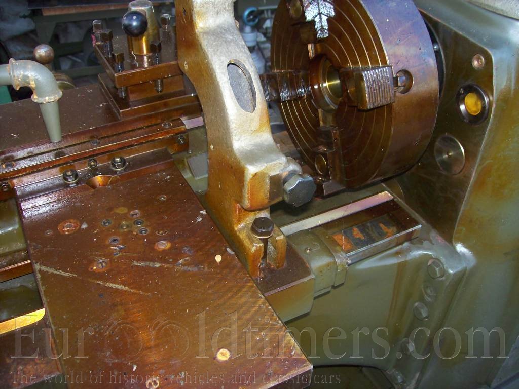

Pánové, dotaz. Nevíte co je tohle za sklíčidlo? Nebo je to lícní deska? A kde takovou sehnat? Připadá mi, že má v sobě rovnou závit a že je bez příruby.
