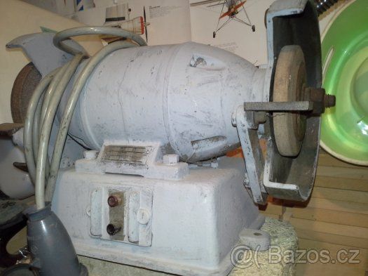

Co je to za brusku? Stará poctivka nebo novovýroba? Sedmnácka hřídel mi přijde na dvoustovky už trochu málo. Nemůžou tam bejt spíš origo ty stopadesátky?
Á teďka jsem si to pořádně přečet. Nemáš bočnice, takže tipuju brusku nějakou starou zasloužilou ke který někdo vyráběl kryty a tam bych se vůbec neřídil tim co se tam maximálně vleze (ani obvodem ani šířkou). Já bych dával na sedmnáctku hřídel ty kotouče těch 150 max.

Bruska je stara poctivka, 750W 3f 2800ot. viz obr.:
Ty kryty jsou původní a i ty podpěry pro broušení, krásně tam vychází 200mm kotouč (kryty mají vnitřní průměr 215mm). Ale je možné že tam měly být jen 175mm... já ty dvoustovky chci také pro to abych měl co největší plochu pro boční držákbroušení... budu muset dodělat nějakou polohovatelnou boční podpěru, ideálně i s úhelníkem jak jsem již někde viděl.

Tak to je poctivka, ta nebude mít hřídel z čínský žufánkový oceli. Já Ti ty dvoustovky co se broušení týče schvaluju, jenom mě zarazil ten průměr hřídele na ně.
