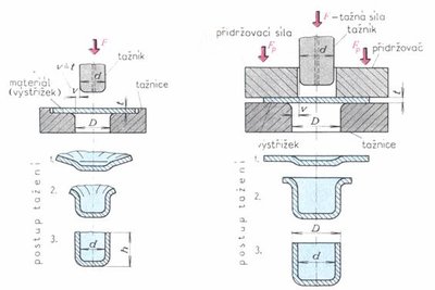

potřebuji vyrobit nerezová pouklá dna na tlakovou nádrž. Materiál potravinářská nerez 2 mm, průměr dna 500 mm. Nejprve jsem zkoušel protlačovat obyč černý plech.Průtlačník je staré dno z bojleru. Průtlačnice bylo vypálené mezikruží.Výsledek žalostný,plech se stále všemožně bortí už skoro na začátku.Chtěl bych tedy udělat průtlačnici stejného tvaru jako průtlačník,jen s přídavkem na protláčený plech.Poradí někdo, co použít za materiál na formu? Nějaký druh epoxidu?Nebo co by vydrželo ten lisovací tlak?Případně nějaký jiný způsob, kterým dno vyrobit?

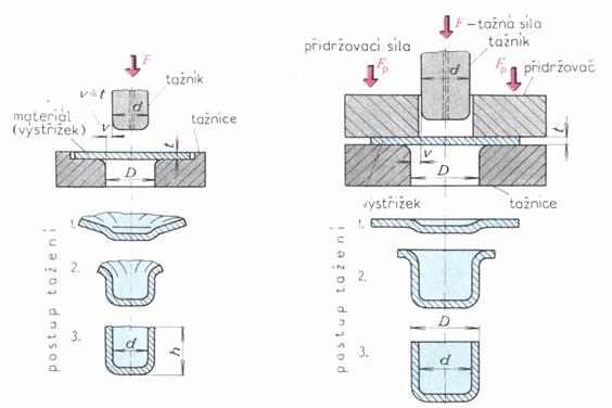

Musíš to tahnout s přidržovačem, jinak se to bude vlnit a trhat.

a kde to přidržovač přidržuje? Po obvodu toho plechu?Nedokážu si vůbec představit,jak takový přidržovač vypadá :)

Tah plechu je dost náročná operace, je dobré si o tom něco přečíst, protože to není tak jednoduché, jak se zdá. Čím slabší plech, tím horší práce.

stačí mi udělat dvě :D nebudu bouchat sériovku. Lisovací tlak mam k dispozici dvacetitunovou panenku :D ale když se použije zmíněný přidržovač, nestoupne tím extrémně síla na lisovaní?

V tom případě stačí udělat podle obrázku a přitahnout několika šrouby (6 ks), zbytečně moc to nazabagrovat, pěkně namazat a tahnout. Síla se zmenší, protože se plech nemůže vlnit a do matrice vklouzne líp. Nezapomeň v matrici udělat rádius a ten vyleštit.

matrice je 8 mm plech,zaoblil jsem mu náběhové hrany a to celé je přibodované na konstrukci z jeklu 70X70 tvaru šestiúhelníku.Ale ještě to tedy přeleštím jak mi radíš

Ten přidržovač bych viděl silnější, dalo by se vypálit 2X z osmičky a povařit. Šrouby min. M12. Určitě to půjde.
