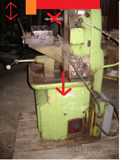

Malej si ted kreslí, tak mě taky napadlo v rychlosti něco sesmolit, pro představu co bych rád..
Věřím, že po mechanické stránce to asi dám, já když mám něco v hlavě, tak ve dne v noci nad tím přemýšlím a většinou to klapne.
Stručný popis k obrázku.. Chtěl bych se stolem sjet uplně dolu a natvrdo ho zaaretovat..tzn stul bude jezdit jen X (prava,levá) a Y (dopředu,dozadu - otazkou je jakej to má rozjezd- asi málo)
Osa Z se celá dodělá, prostě navrch prdnu "traverzu- neberte doslova" a k ní udělám komplet na linearech Z s vřetenem( na začátek to bude asi atas)
A teď jak moc sedím mimo mísu?

já být tebou tak to udělám trošku jinak... ten stůl bych vyvezl nahoru a udělal Zko tak aby bylo schopné obrábět nějaký deskový materiál na stole s rozumným zdvihem v Zku.. a původní Zko bych nechal funkční pro případ vysokého obrobku, kdy by prostě sjelo ručně dolu a zaaretovalo se.. budeš to tak mít univerzálnější a tužší.. je zbytečné vymýšlet dlouhé Zko které většinou není potřeba, ale dá se to "obejít takhle"... to jen tak na zváženou..piskoteek píše:Kluci moc vám děkuji za pomoc a ochotu, v dnešní době pomalu vyvážit zlatem takovou povahu člověka...

to samé se dá udělat s tou traverzou, udělat ji tak aby měla několik poloh vysunutí.. někdy se může hodit vysunout ji víc ven..

fidel47 - pěkný kocour a vidím, že na ní zvládáš spoustu věcí, ono udělat ji go do původna by šlo, bohužel ja bych rád z toho udělal cnc.. záměr je ten, aby zvládala obrábět AL,mosaz, měď apod.Různé páčky na veterány apod.
Ono totiž když si vemete na třeba NSU či Ariela,tak jsou třeba 3,4,5 páčky- předstih,spojka,brzda,řadící páka apod. - cena tečhto kousků se šplhá do desetitisíců.. tachometr třeba i 20 tisíc
Ras - původní vřeteno zachovám(pokud bude funkčni atd), díval jsem se jak to mají řešené ostatní mašiny a je tam jen zátka(poklop) a hotovo, to je dobrá úvaha, díky! Jak se říká víc hlav, víc ví..

Ahoj,dobrý nápad.A to co říká RaS je fakt,Zko bych udělal s rozjezdem třeba jen 60 mm a co nejvíc tuhé ať se využije tuhost mašiny.Zbytek bych nastavoval posuvem stolu v původním Z.
Nakonec v Atasu asi nebudeš mít nástroj vyložený víc než 40-50 mm takže na co větší hloubka.
To samé bych řekl o ose Y,pokud by se "traverza"dala posouvat třeba o 150 mm tak by to dost pomohlo tam kde není potřeba velká přesnost-třeba u těch páček.
Místo tří bys z jednoho kusu materiálu mohl dělat šest
