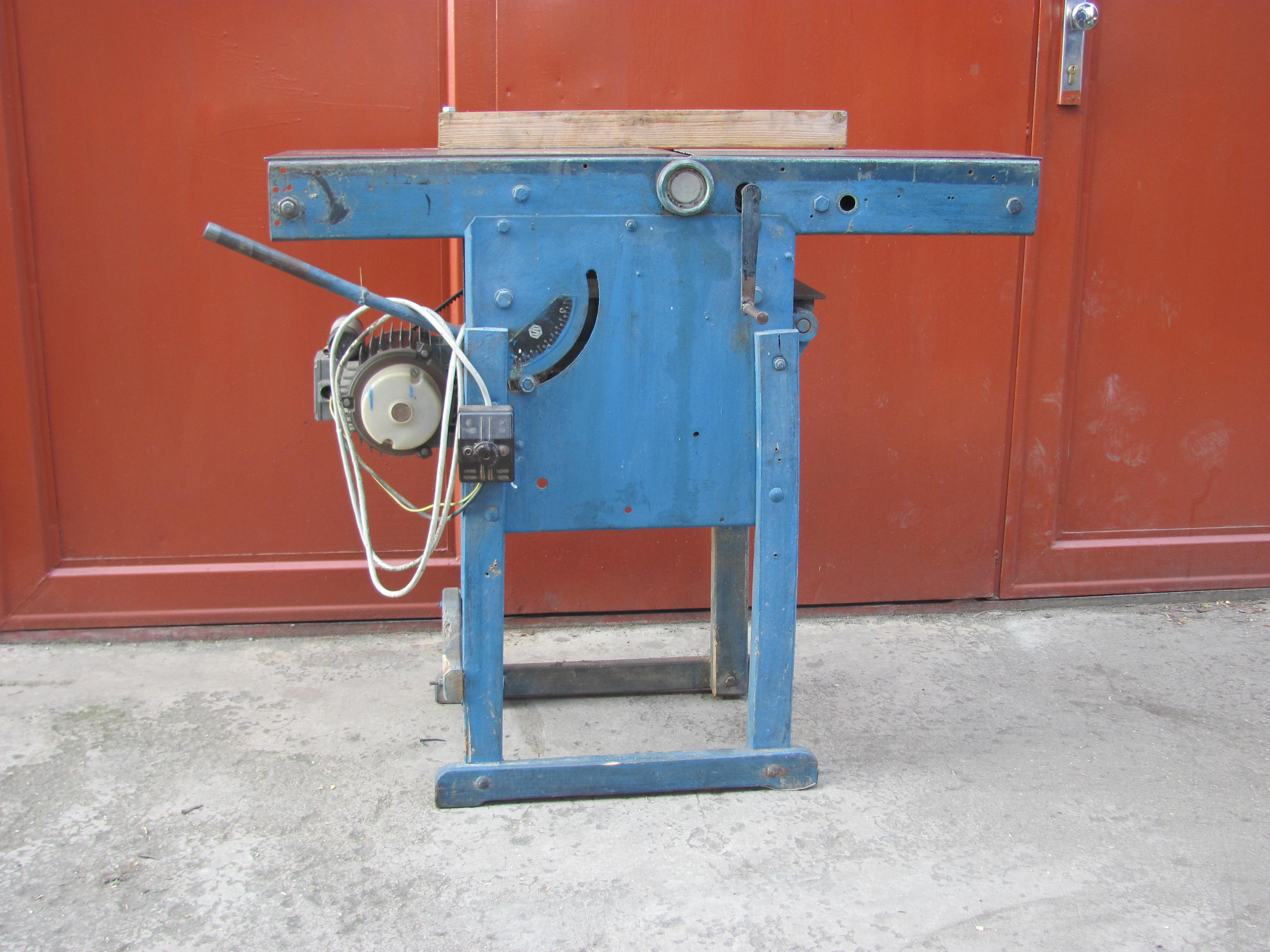

Prodám srovnávačku se spodním protahem, T200, výrobce Drukocel. Šířka 200 mm, motor 220V, cena 8000 Kč.
Protah má ruční pohon.

můžeš pro blbce jako jsem já osvětlit pojem spodní protah....?
Příspěvky: 7590
10. 3. 2015, 6:56
spodní protah - pod válcem je ještě jeden stůl, kratší, seřizovatelný na výšku podle požadované tloušťky materiálu + před a za hoblovacím válcem jsou poháněné podávací válečky, mat. se protahuje spodem pod hoblovacím válcem
"horní protah" - existovalo továrně vyráběné zařízení s přitlačovacím a podávacími válci, které se montovalo jako přídavné zařízení na srovnávačku zezhora
jestli se tomu říkalo "horní protah" si nepamatuju (proto ty uvozovky), osobně jsem s tím čest neměl, ale vím že to existovalo jako přídavné zařízení k hobby srovnávačkám
pokud potřebuješ udělat z kusu řezaného dřeva rovný rovnoběžný hranolek, jednu stranu ohobluješ a srovnáš zezhora v ruce na srovnávačce (horní viditelná část kombinovaného stroje) a pak druhou neopracovanou stranu protáhneš na spodním protahu (ta méně viditelná, spodní část kombi stroje), přičemž kus je vedený už srovnanou stranou po spodním stole a hobluje se dosud neopracovaná druhá strana zezhora a strojním posuvem

díky, ten horní protah znám, našrouboval se "forichtung" a bylo, ta spodní... čumím jak "tele na nový vrata", tohle jsem neznal.
díky za vysvětlení
