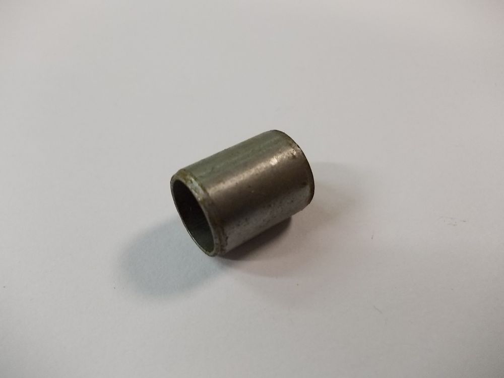

Prosím, jak se správně podle normy jmenuje tento díl?
d/D třeba 6/8 nebo 8/10mm, l= +- D, vnější pr. bývá broušený
používá se to k přesnému sesazení např. polovin skříně, vnitřkem prochází šroub stahující díly
Je to normováno?
Prodává nebo vyrábí to někdo?
Kde se to dá koupit ve stovkách ks?
díky za tipy

10/12 je ve škodováckém motoru třeba v 1,4MPi fábii.. má to katalogové číslo, takže čistě teoreticky to jde ve škodovce jako ND díl koupit..nicméně asi by to stálo balík..a levnější by to bylo vyrobit..
ale někde jsem to určitě viděl, jen si vzpomenout kde a jak se to jmenuje.. :D

stredici pouzdro

RaS, jasně tak nějak to pytlíkujeme
Chb, znám to je nepoužitelné, má to ve spoji ostré hrany a moc to táhne, nelze opakovaně rozebírat

http://www.dmeeu.com/cz/produkty/d/inde ... a/metric-1" onclick="window.open(this.href);return false;

filla: díky, to je podobné, ale nevhodné rozměry

testone píše:filla: díky, to je podobné, ale nevhodné rozměry
zalezi jake na to mas naroky, ono by stacilo vzit "stribrnici" ta je v h7,8 a cnc soustruh ti toho za hodinu nadela bednu (malou)

asi to tak dopadne..
