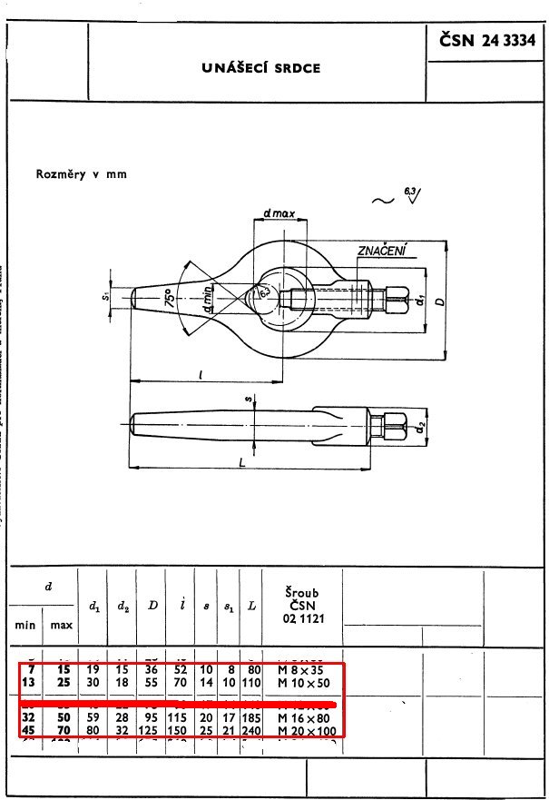

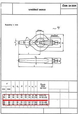

Koupím unášecí srdce, typ a velikosti dle přiloženého obrázku. Jen v bezvadném stavu!

jako ty 4ks? nebo to co je škrtlé? nějaké tady navíc asi i mám..

RaS píše:jako ty 4ks? nebo to co je škrtlé? nějaké tady navíc asi i mám..
Jo ty 4 rozměry potřebuji: 7-15mm; 13-25mm; 32-50mm; 45-70mm

Francotirador
Příspěvky: 1172
23. 3. 2015, 7:56
Mi_los1 píše:... měl bych to prakticky pouze na broušení....

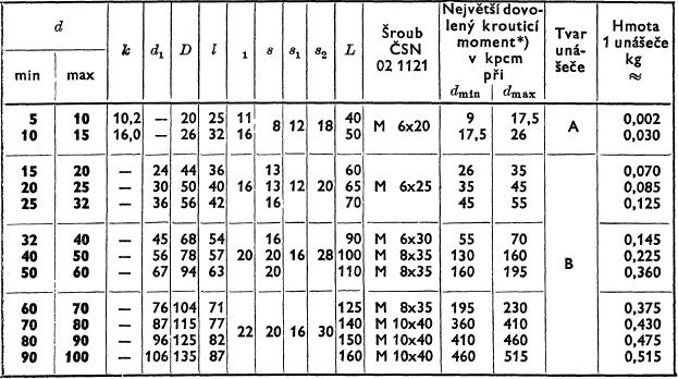

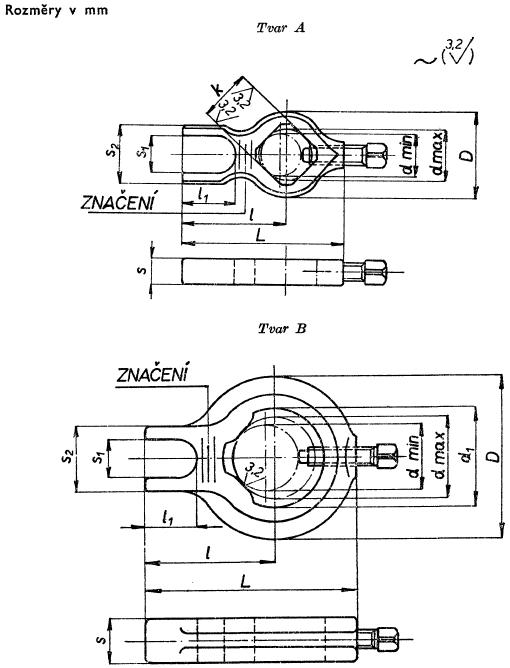

Unášecí srdce respektive unášeče pro brusky jsou dle ČSN 24 3336.

Díky Francotirador za tvé upřesnění a přidanou tabulku.
Hodně mi to pomohlo v rozhodování. Potřebuji to sice pouze na občasné broušení suportovou bruskou (SBMT) na soustruhu.
Neznám to, ale myslím si, že v tomto případě by mi stačily i ty obyč srdíčka.
Nebo je to ještě jinak?

Spíš je otázkou pro potencionálního prodejce nasyslených přebytků, zda salus lpí na vnějším tvaru dle ČSN 24 3334, nebo mu jde jen o ty rozsahy upínacích průměrů?
Například já jsem si pořídil tvarově malinko jiné - zřejmě dle jiné podnikové normy než Škodovácké (ze které je odvozena čsnka).
Předpokládám že tvar na funkci živočicháře nemá vliv, ale k tomu se musí vyjádřit salus :-) je to jeho poptávka.

Tak jde mě tedy především o rozsahy upínacích průměrů a také o bezvadný stav. Už jstem totiž měl v nabídce (jinde než zde) srdce docela dost ojebaná a různě posvářená, o takové nemám zájem.
Na funkci živočicháře vnější tvar tedy opravdu nemá vliv, pokud tedy nebudou srdce se zahnutým nebo dvojitým unašečem dle ČSN 24 3336.

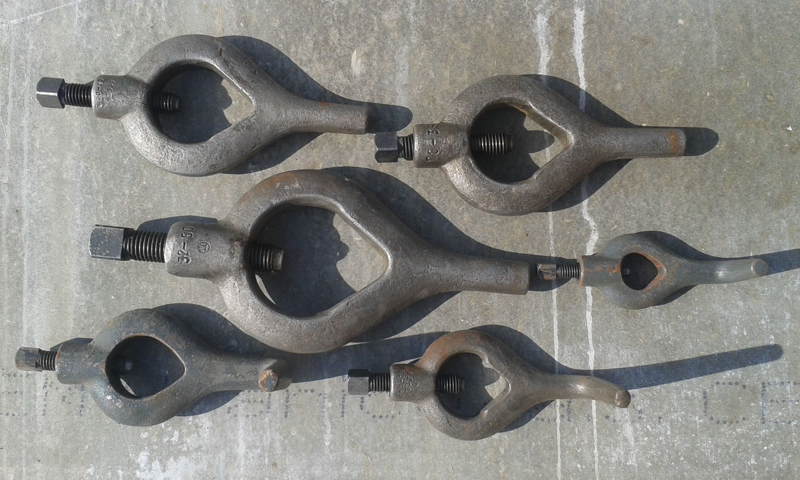

Minulý týden jsem prodal sadu srdcí ....

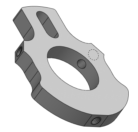

[quote="Grad"]Pokud je prupovidka o vlivu na funkci a tvaru pravdivá a nejedná se kompletací nějaké sbírky, ale jde o potřebu funkčnosti, zvážil bych cestu homemade čili DIY a inspiroval se třeba tady:
https://www.google.cz/search?q=diy+lath ... d=0CB8QsAQ" onclick="window.open(this.href);return false;
Díky Grade,
na tom tvém odkazu se mi jeden líbí (hned ten první obrázek) a řešilo by to můj problém dostatečně.
Je to dobré to v tom, že pokud se vhodně zvolí rozměry, může to posloužit na opravdu velký rozsah průměrů a hlavně to má čtyři stykové plochy.
Oproti kroužku z trubky je to velký rozdíl.
Díky za "popostrčení"

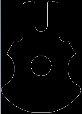

Oliver Rovný
Příspěvky: 283
Registrován: 23. 11. 2010, 2:55
Bydliště: Okres Malacky, SK
25. 3. 2015, 12:13
Mi_los1 píše:Zrovna řeším stejný problém, říkal jsem si, že bych si to nechal vypálit z plechu. Stále nemám štěstí to za dobry peníze nakoupit.
Ta tloušťka toho srdce by nemusela být jako v ČSN, měl bych to prakticky pouze na broušení.
Pro mě samotného se to ale nevyplatí dělat...

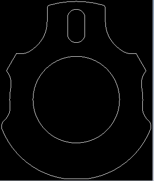

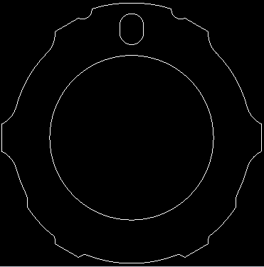

Zrovna tiež riešim tú istú vec, chystám sa nechať vypáliť z plechu sadu 7 sŕdc na premery od 10 do 70 mm. Nechal by som to vypáliť na laseri z 12mm plechu. Je to na 3 červíky M8 s tupým koncom a to najväčšie na 6 červov. Navrhnuté sú na unášaciu dosku s 10mm kolíkom na priemere 95mm. Ak by niekto mal záujem, napíšte SZ. Chcel by som to zrealizovať do 1 mesiaca.
