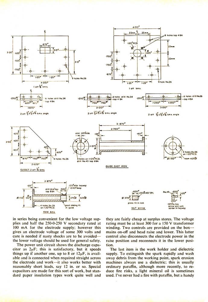

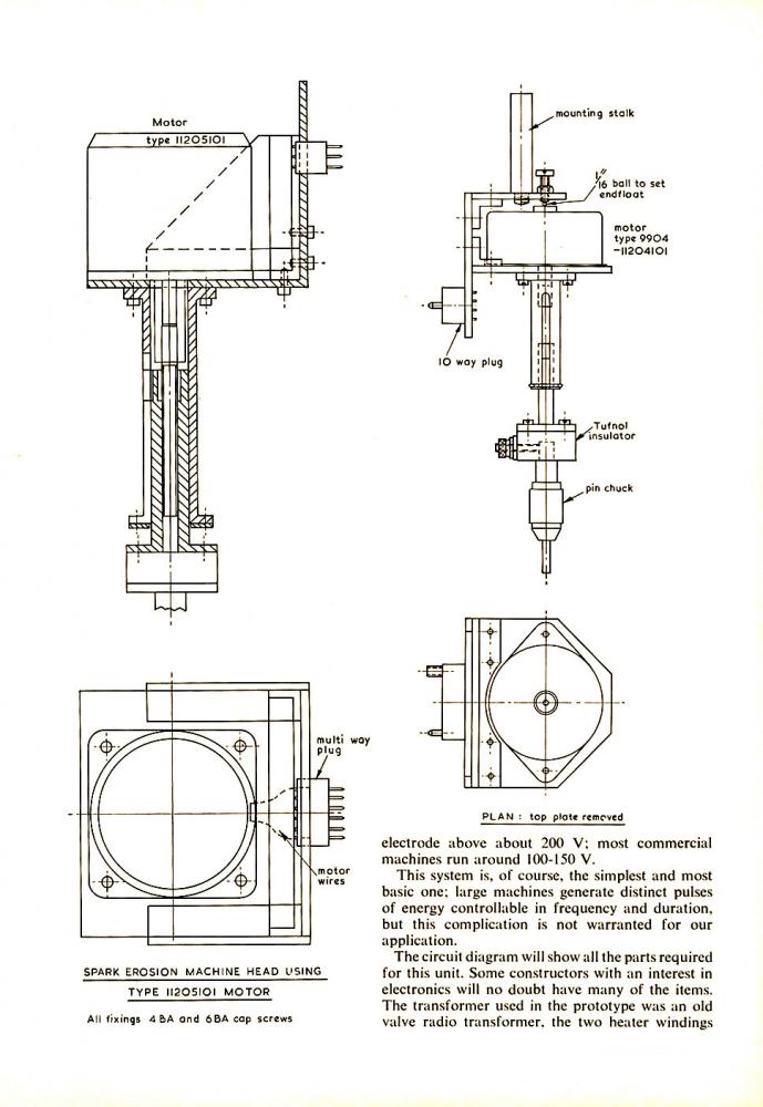

Ani som nechcel a narazil som na toto... Navod na elektroerozivnu hlbicku..
Mozno ze to niekomu pomoze...
