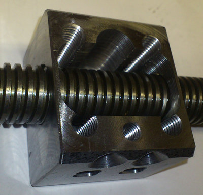

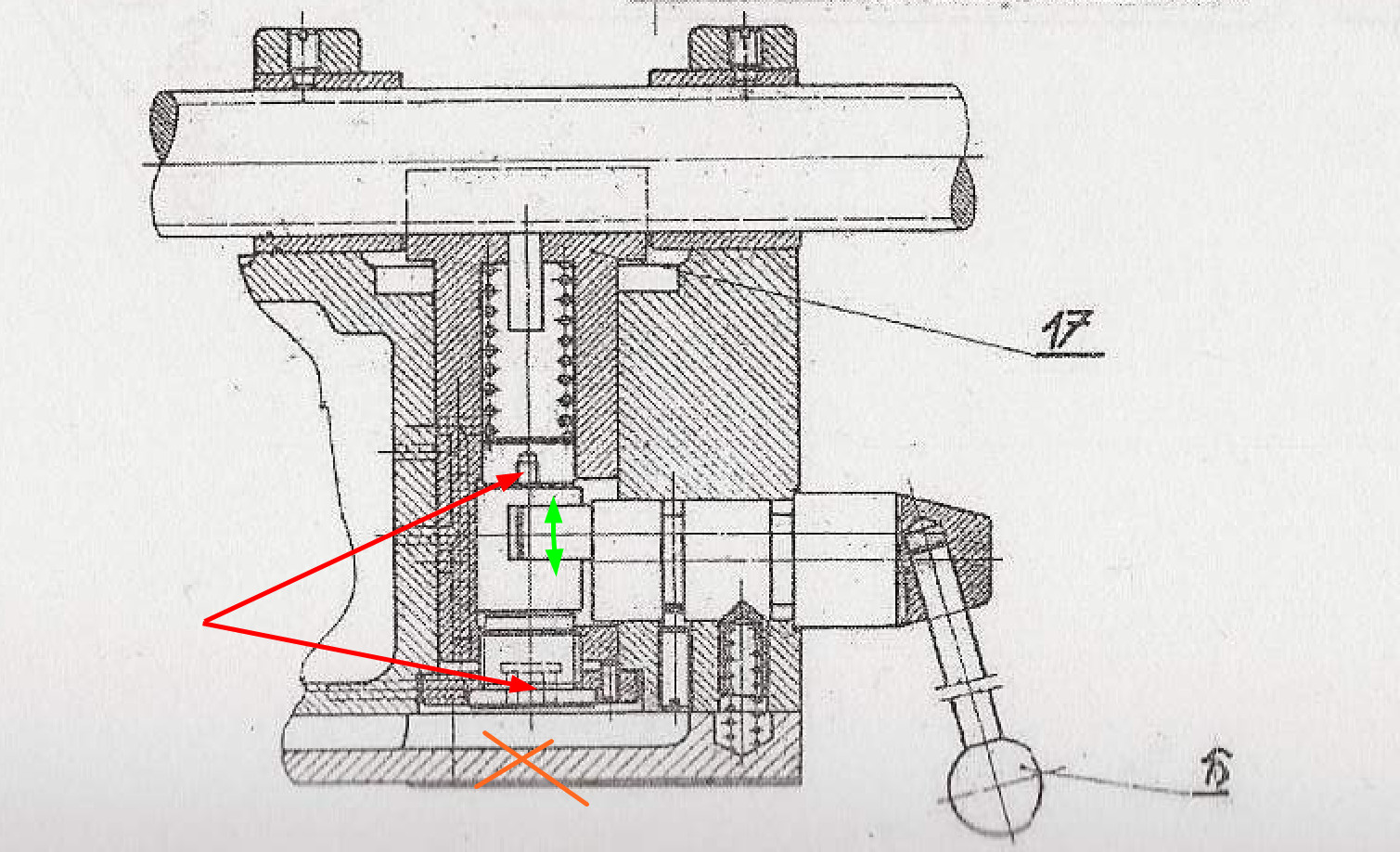

matica sa da posunut len v priečnom smere (bližšie/dalej ku/od skrutke/y) v tej matici je osadeny taky posuvný kamen a struna a imbusovym srobom (vidno ho na 1a2 foto v mojom albume) sa da v urcitom rozmedzi nadstavit (nejedna sa o velky rozsah).. dufam ze som to opisal dobre predsa je to uz nejaky ten rok :-) + je tam strunka a gulicka na polohu pačky

takže když sundám přední dekl na suportu - je pak ten nastavovací imbus přístupný, nebo se musí vyndat i ta páka + část toho mechanismu ?

ano...tak nejak
PS: zo zadnej strany suppurtovaj skrine su 2 puzdra cez ktore vedie skrutka aby ju neodtlačalo, tie puzdra mozu byt na jednej strane vydrate, dajú sa vymeniť alebo len pootočiť. Ja by som zacal tam :-)

... začít u těch pouzder je celkem logické, ale znamenalo by to (abych se k tomu dostal ) rozebrat půl soustruhu - nebo je na to nějaká finta ?

hmm no finta... demontovat suport (ak vsetko ide dobre 25-30minut roboty). Tie puzdra su zaistene cervikom vybrat sli celkom lahko.

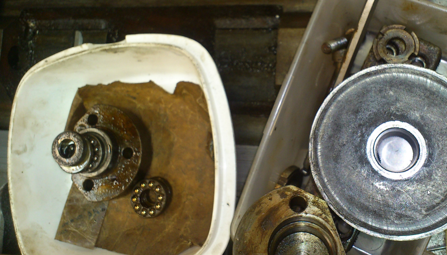

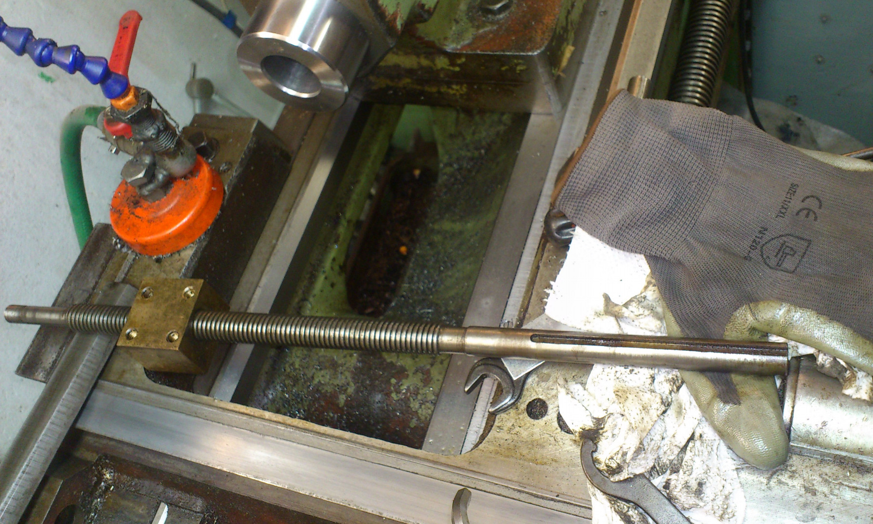

3. 4. 2015, 7:44

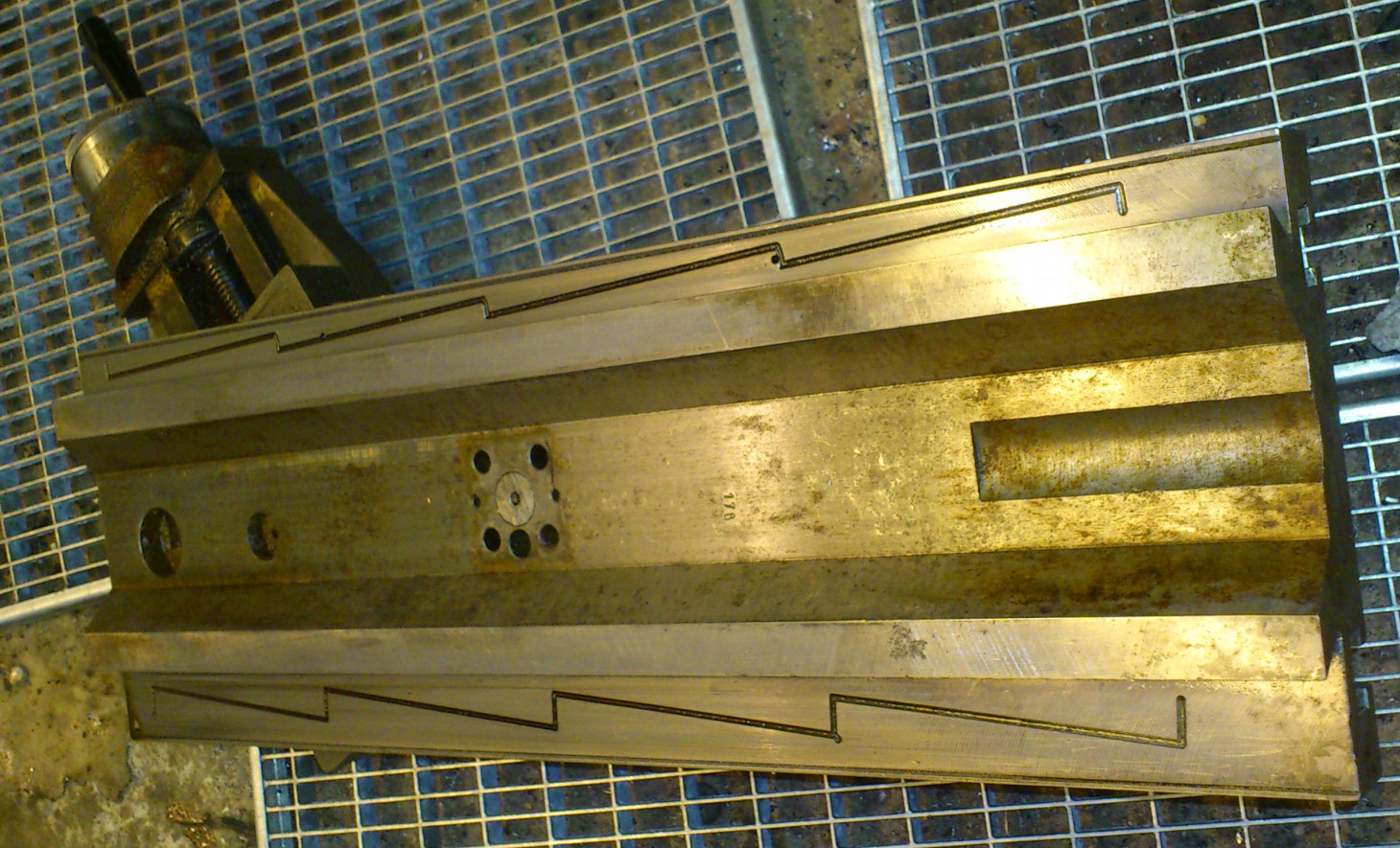

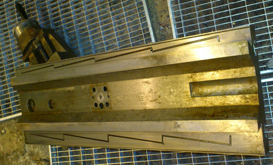

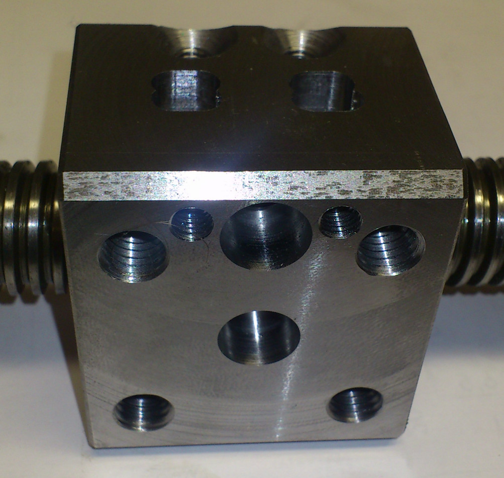

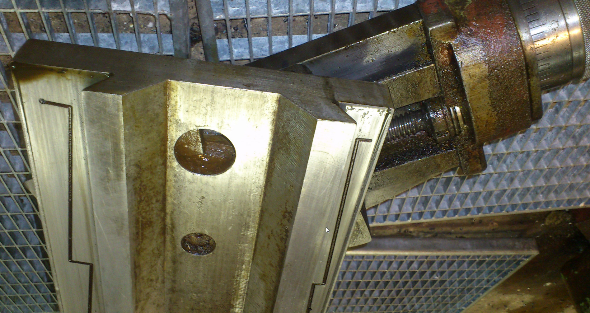

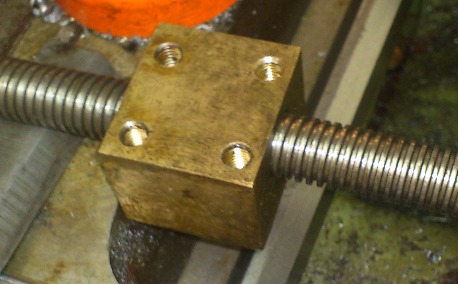

sundaval jsem u SU32 příčný suport a zjistil jsem, že matici příčného suportu mám také jako čistou kostku *takže si jí trochu upravím, abych vymezil vůli
ps. při té příležitosti jsem udělal pár fotek - třeba se to někomu bude hodit
ps.2 všem doporučuji jednou za čas shodit příčný suport, vše vyčistit, promazat a seřídit

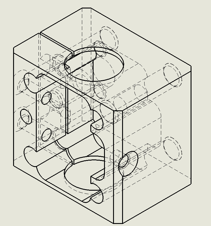

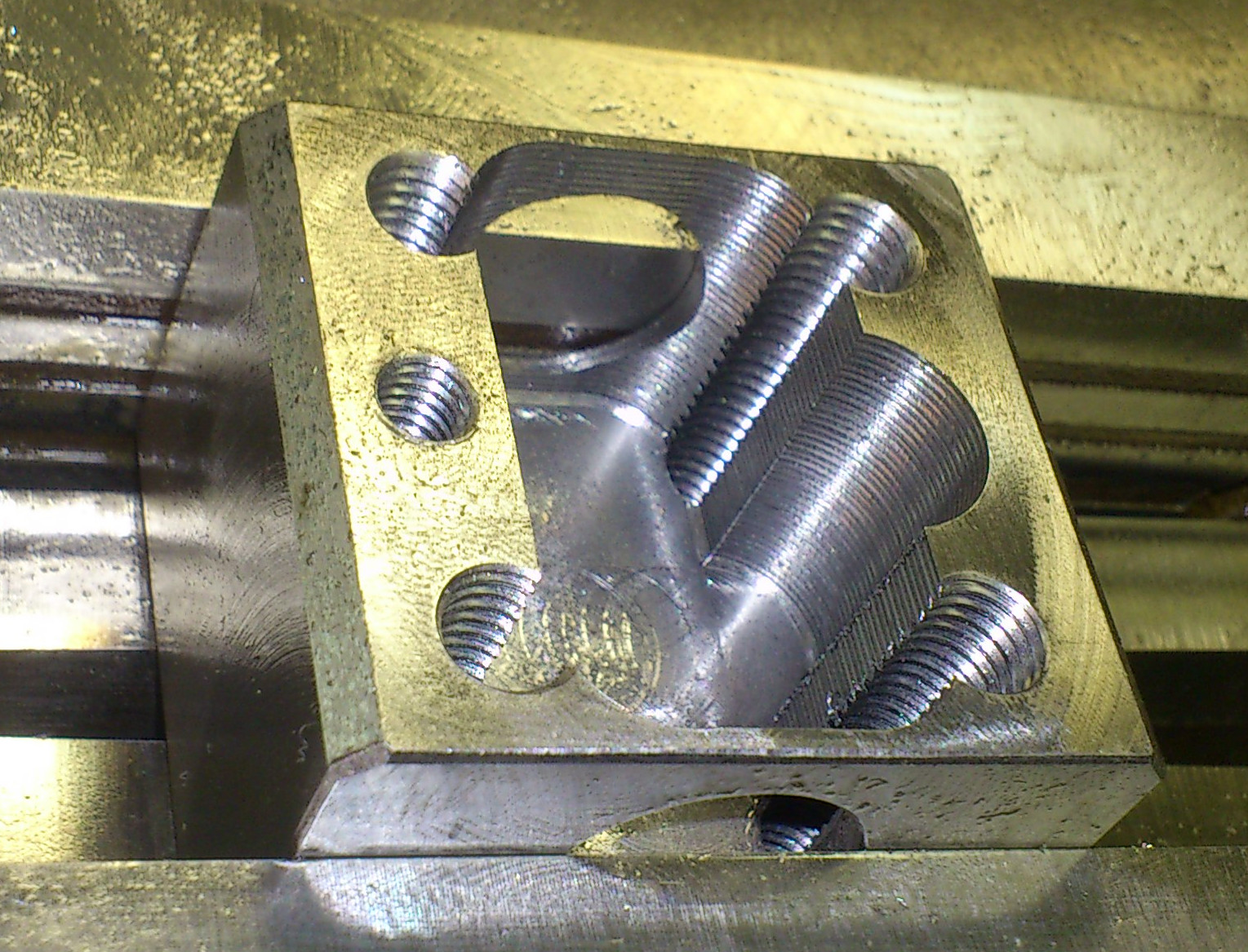

nakonec si vyrobím novou dělenou seřiditelnou matici, zalitou kluznou hmotou fluid
echt
Příspěvky: 748
Bydliště: vysočina
6. 4. 2015, 12:21
už se to rýsuje - pomalu ale jistě ...
echt
Příspěvky: 748
Bydliště: vysočina
6. 4. 2015, 2:28
... tak už jen zalít a po vy-tvrdnutí rozříznout
Příspěvky: 3833
6. 4. 2015, 2:37
echt píše:... tak už jen zalít a po vy-tvrdnutí rozříznout
Pokud to zaliješ i s tím šroubem, tak to nesundáš :wink:
