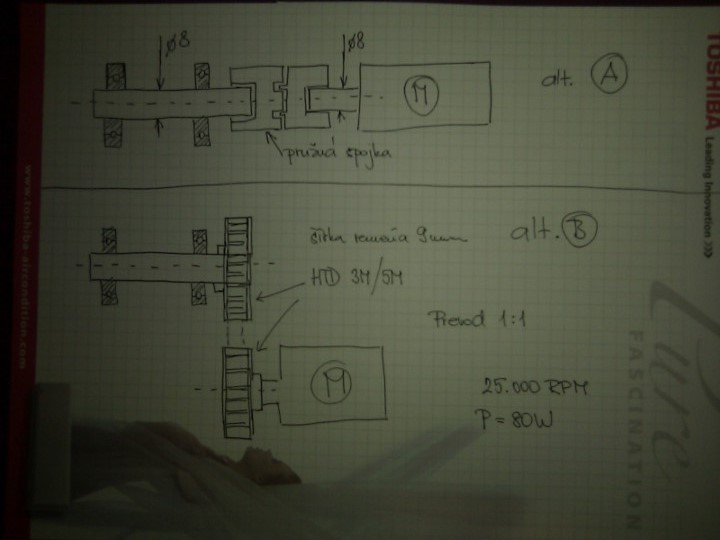

Ahojte, riešim teraz pripojenie hriadelky k motoru, a napadajú ma 2 alternatívy:
- napriamo cez pružnú spojku
- bokom cez remeň
Ktoré riešenie je lepšie, ak max. otáčky budú 25.000, motor SS 12V/80W, max. činnosť cca 60 sek. v kuse...
Hriadeľ uložená v domčeku napevno, bez vôle (merateľnej)
Čo myslíte, ako??? A prečo??? A ak HTD remenica/remeň, tak radšej 3M alebo 5M???
Ďík, P.

já bych to řešil napřímo, otáček dost, výkonu málo ... proč přidávat další setrvačné hmoty a ztráty.
řemínek bych dával asi jen z prostorových důvodů

Také si myslím radši napřímo . Při těch otáčkách už by se asi muselo řešit vyvažování řemenic a řemínky mají také nějakou maximální obvodovou rychlost.

Ktorá pružná spojka zvláda 25000 ot.? Ja čo som pozeral nejaký katalóg na nete bolo max. 19000, ale na 8mm hriadeľ skôr len 15000.

No napriklad Trasco ma tie mensie typu ES do 40k RPM, ostatné som nepozeral. Ale pravdepodobne tam uplne kludne tam dam ubycajnu do 15k RPM, to musi tu zataz chvilu vydrzat...
