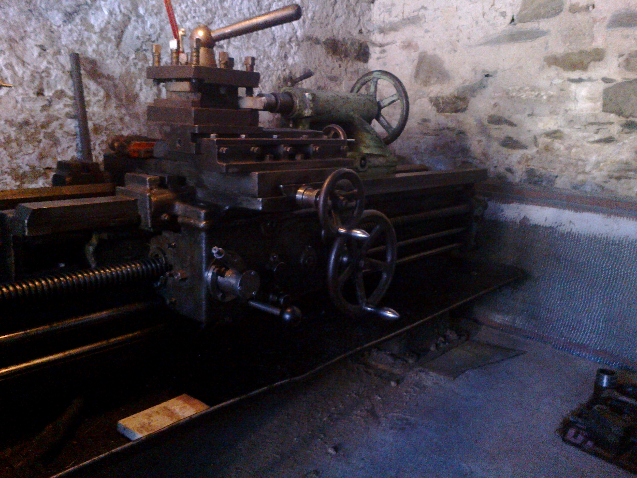

Soustruh EW pozná někdo typ?

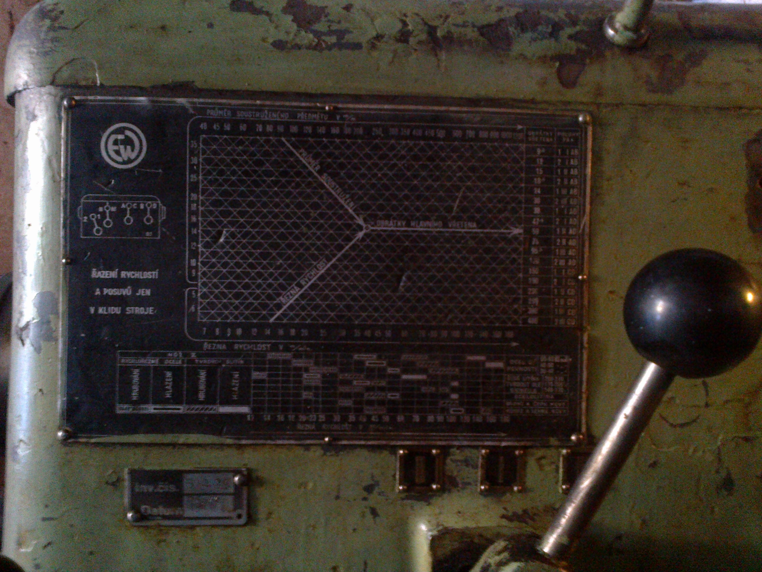

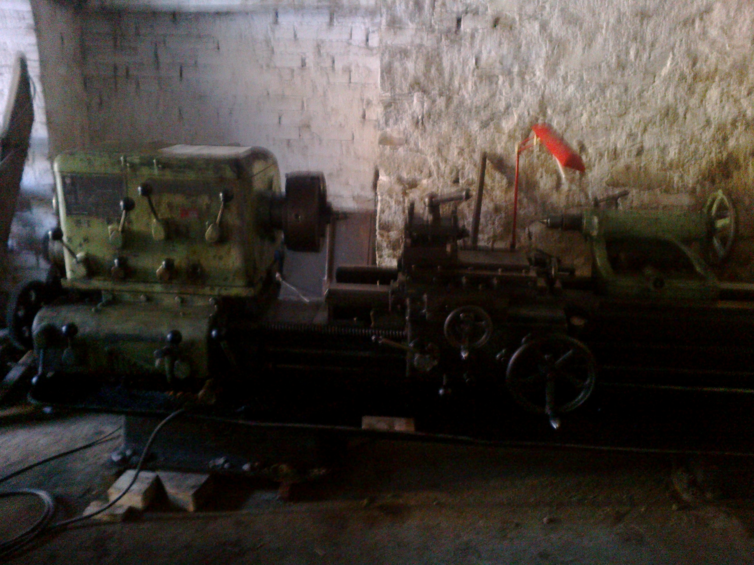

Zdravím, Nezná někdo tento soustruh nebo alespoň výrobce skrývajícího se za iniciály EW. Soustruh je zdá se české výroby. Průměr nad ložem zhruba 500, nad suportem 300. Točná délka cca 1500. Fotky jsou při špatném světle. Zatím je jen velmi hrubě očištěný a lehce vyzkoušený. Zdá se že všechno funguje.
no on byl totiž Wawerka František..
je dost podobnej WS200 a ten se již vyráběl během protektorátu , tohle bude starší třeba předchůdce a určitě první písmena budou zase WS (předpokládám Wawerka Soustruh)
no to je jedno tak hluboce mé znalosti nesahají.. já znám jen Fr
a ještě taky byly jeho předchůdci bratranci Václav a František Veverkové- ty už ruchali o 100let dřív

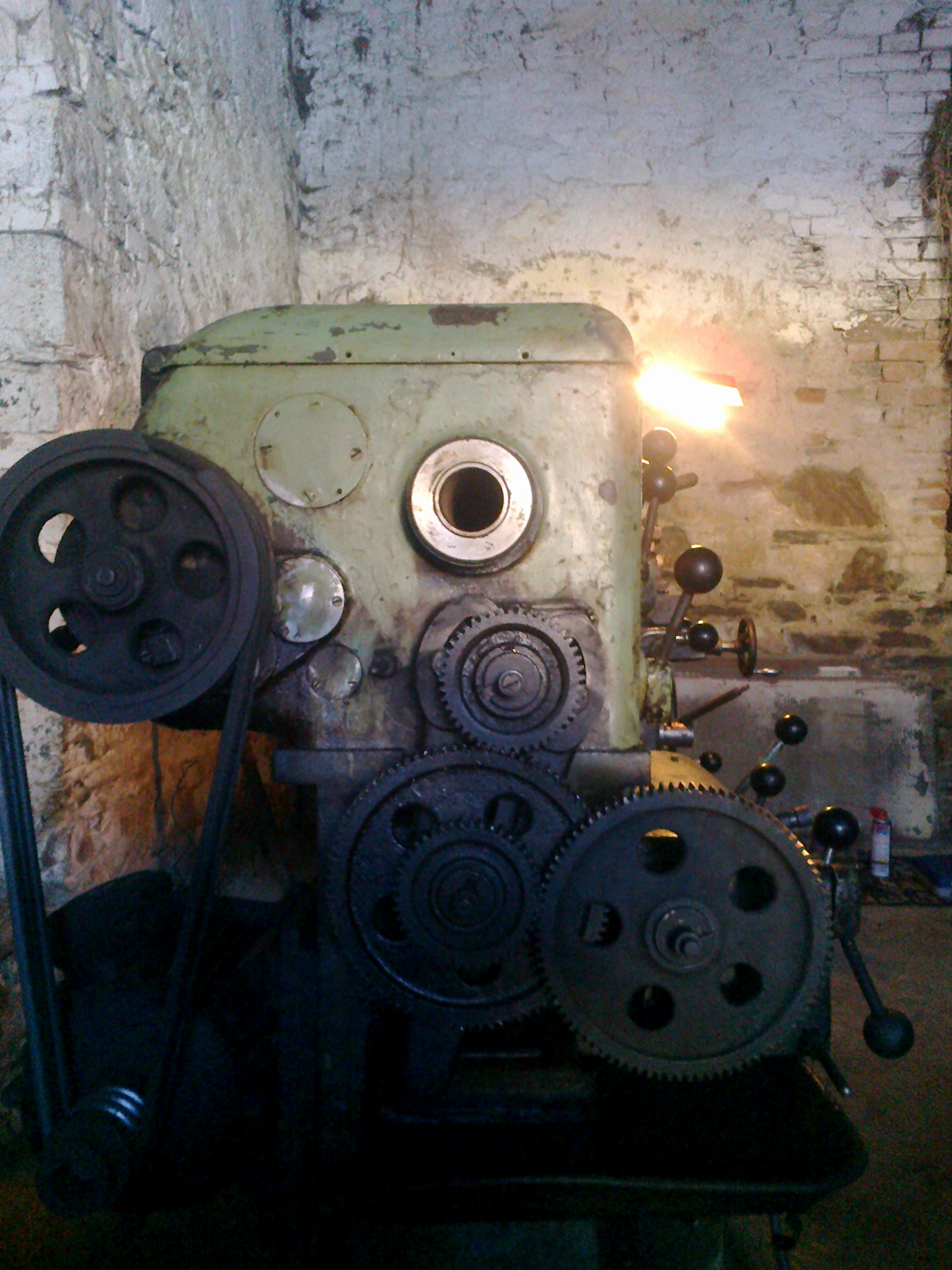

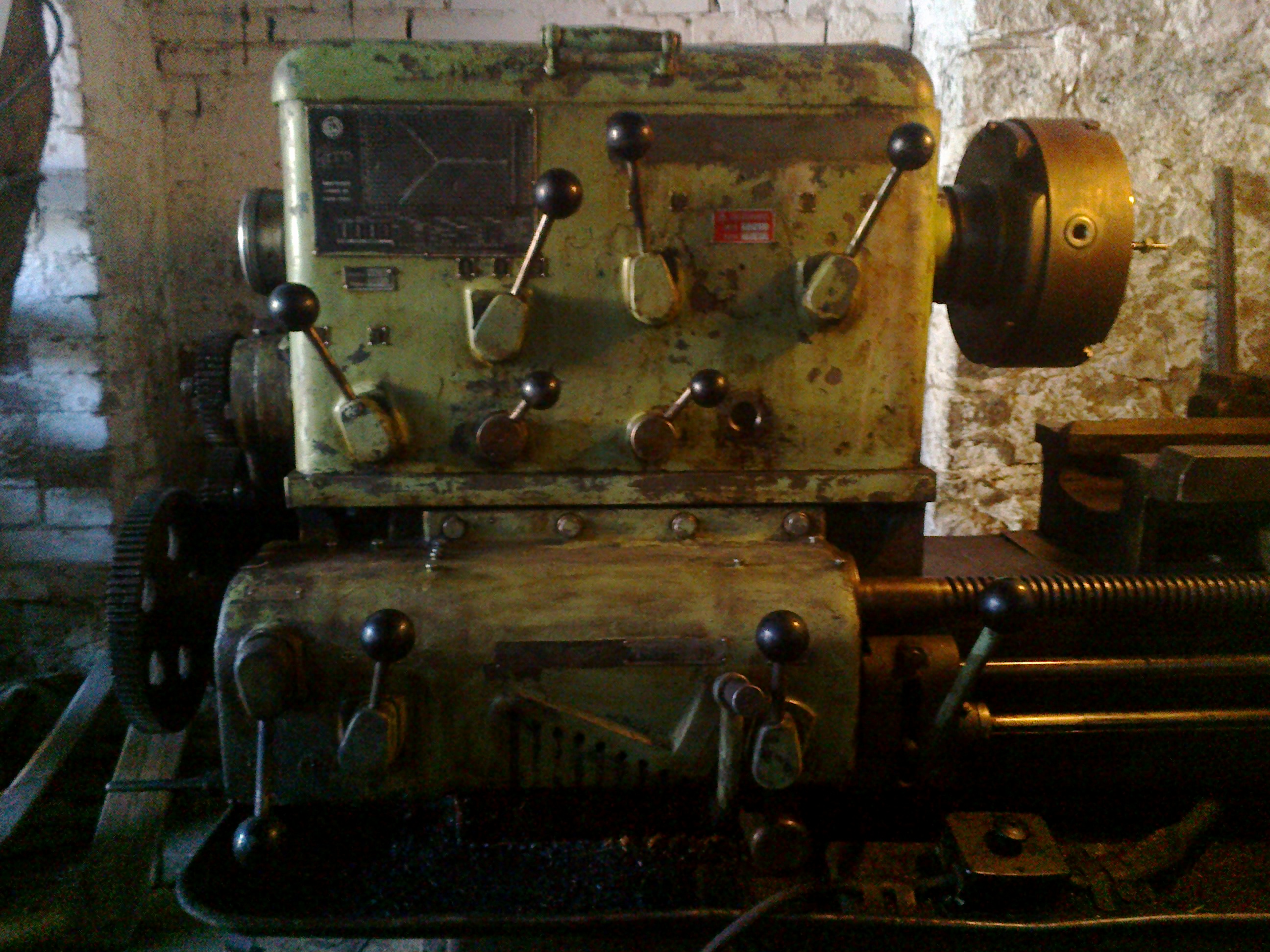

Tak se zdá že ke správnému typu se nedostanu. Mohl by mi tedy někdo poradit s olejem v převodovce? Převody jsou v olejové lázni nebo mazané rozstřikem. Vřeteno je mazané olejem který stéká z horního víka do žlábku a dírkama zatéká do ložisek. Ložiska vřetena jsou kluzná. Maximální otáčky vřetene jsou asi 500. Dále jsou ve stejném oleji také spojky a brzda. Nortonka je bokem a suchá.

olej - hlavně aby tam byl vůbec nějakej, asi spíš řidší, nějakej OL-J32, mrkni na PARAMO.CZrico_5 píše:Tak se zdá že ke správnému typu se nedostanu. Mohl by mi tedy někdo poradit s olejem v převodovce? Převody jsou v olejové lázni nebo mazané rozstřikem. Vřeteno je mazané olejem který stéká z horního víka do žlábku a dírkama zatéká do ložisek. Ložiska vřetena jsou kluzná. Maximální otáčky vřetene jsou asi 500. Dále jsou ve stejném oleji také spojky a brzda. Nortonka je bokem a suchá.

Ten OL-J32 by určitě šel. Dnes by asi doporučili řidší, ale pak to všude teče a při těch otáčkách by to mělo snést cokoli pod 68. To s těmi malými rychlostmi pro SK je už hodně vousatá zásada platící bez výhrad tak do 50. let, dnes je karbidů velké množství a používají se i na lisování, nakonec i vidiák do zdi nemůže být zas tak křehký. Pokud bude stejně nabroušený nůž z SK a HSS není důvod proč by měl vznikat nárůstek jen na jednom. Používal jsem SK nože i na obrážečce (jiné tam zrovna nebyly) a také to šlo. Když se dotáčí čelo, také u středu rychlost není a asi nikdo nůž nemění. Mám nože z HSS rád pro snažší broušení, možnost zastavení v řezu apod., ale jsou dnes 5x dražší než s letovaným SK plátkem. Klidně bych nože s SK vyzkoušel a nebál se,že nedosáhnu rychlostí z tabulek, ty udávají spíše horní mezní rychlost kvůli produktivitě. Jen to chce kladný úhel čela.
Tak díky, dám tam ten OL-J32.
K mazání ještě jedna otázka. Na pohon posuvů ve na suportu šnekovej převod. Jeho kolečko se dole namáčí ve vaničce s olejem. Na toto také ten OL-J32, nebo tam by mělo být něco hustějšího?
